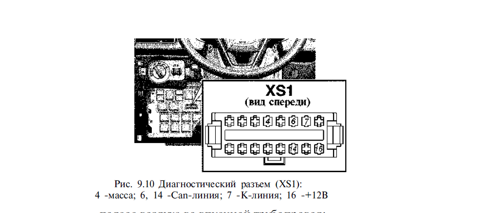

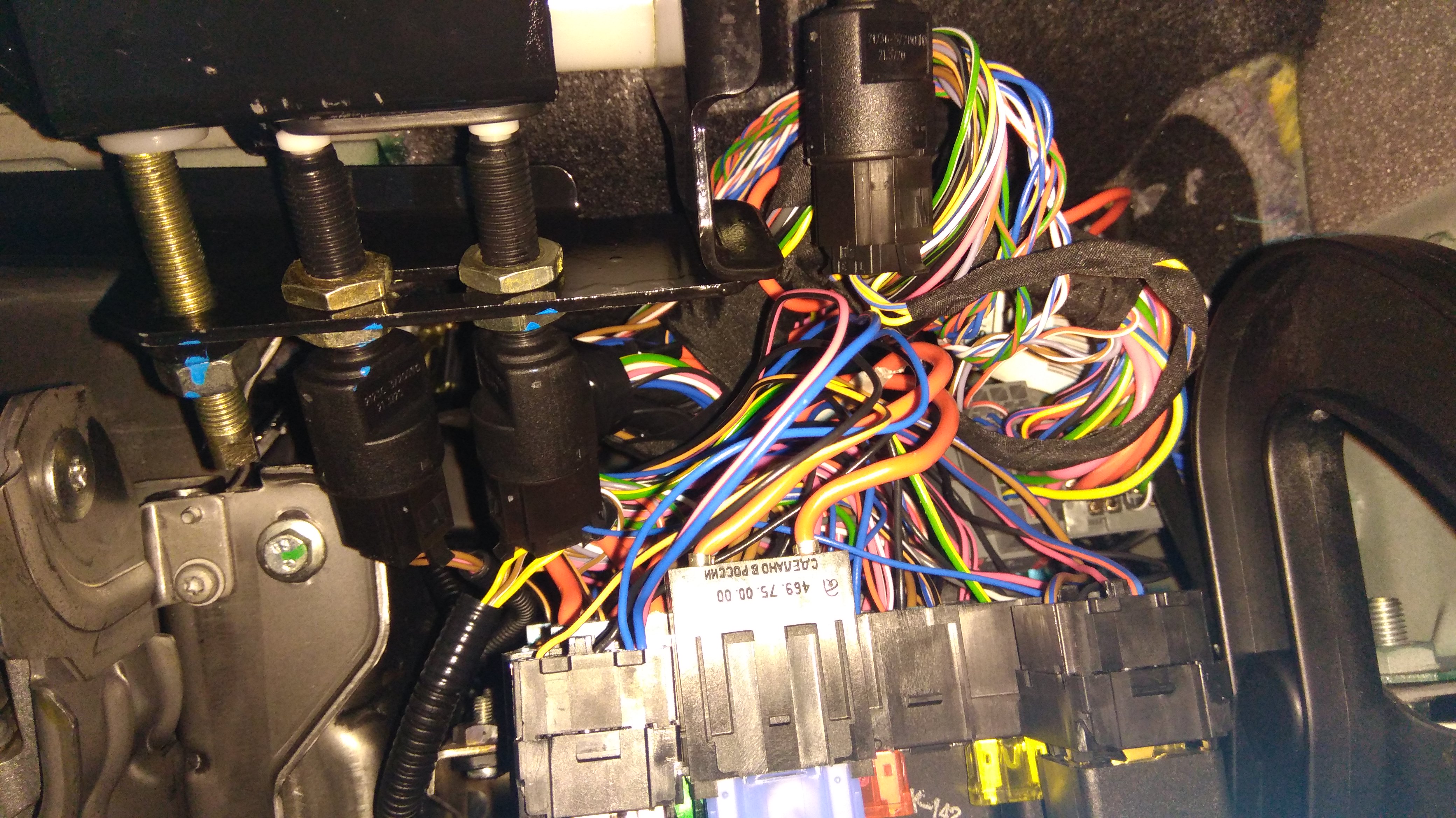

Сейчас сходил к машине. Антифриза меньше минимума. Цвет бледно зелёный, такое ощущение, что разбавленный. Обнаружил подтекание между верхним патрубком и радиатором. Подтянул все хомуты системы охлаждения (затяжки с завода еле еле, чтобы просто было). Долил ОЖ Z42 AGA G12 чуть больше минимума. Пока сухо на радиаторе. Сутки постоит, надо будет посмотреть. Моторного масла в поддоне по минимуму, купил УАЗ синтетику 5 w 40 долил 300 гр. Цвет масла после пробега 1730 немного поменялся, чуть желтизны появилось, а когда забирал у дилера машину было почти прозрачное (на щупе не видно было сколько всего залито, но похоже минимально).
Обыскался где находится разъём под ELM. Не нашел. Кто подскажет, где он находится?
ДмитрийТМ
Сообщений: 106
Сообщение ДмитрийТМ » Вс янв 20, 2019 15:23
YuryCh писал(а):
Вс янв 20, 2019 15:15
YuryCh
Сообщений: 44
Зарегистрирован: Пн дек 17, 2018 08:17
Сообщение YuryCh » Вс янв 20, 2019 15:27
Спасибо! Теперь понятно. Облицовку надо снимать или так можно подобраться?
ДмитрийТМ
Сообщений: 106
Сообщение ДмитрийТМ » Вс янв 20, 2019 15:29
не знаю, ещё не лазил
Пару раз удалось воткнуть емл не снимая облицовку, снизу подлазил возле рулевой колонки светил в щел.
YuryCh
Сообщений: 44
Сообщение YuryCh » Вс янв 20, 2019 15:33
Наверное надо будет снимать, там так всё плотненько.

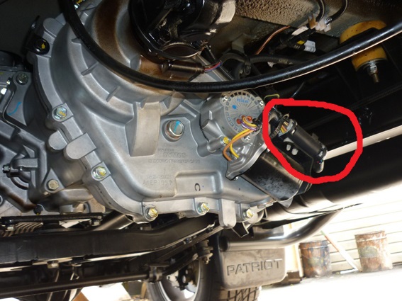

Приехала жена, говорит какой то скрежет под днищем, выключила полный привод вроде меньше скрежет.
Чет непруха.

Так под рулевой колонкой оторви пластик и выкинь его, нахер он не нужен. Потому что там доступ ко всем предохранителям и сигналке, если есть, а так же там разъём для подключения Емл или клмпа.
Отправлено спустя 2 минуты 31 секунду:
Вадимм писал(а):
Вс янв 20, 2019 15:31
А я эту облицовку или пластмассу вообще снял и выкинул, нахер она не нужна
Отправлено спустя 1 минуту 3 секунды:
Наверное надо будет снимать, там так всё плотненько.PHOTO_20190120_132637.jpg
Вот и не ставь её на место, без неё нормуль

Вадимм писал(а):
Вс янв 20, 2019 17:57
Чет непруха.
Гоните его уже к дилеру или в хорошее СТО. у вас ведь и электрика глючит как черте что еще скрежет добавился. Хмм режимы ведь переключаются шайбой электрически , как бы из-за глюков произвольно режимы не переключались на ходу вот и скрежет. Ну это ладно это мои фантазии. Но к спецу его нужно гнать это уж точно, не дай бог коротнет где, так что сгорит или на ходу на трассе чего случится, что в кювете окажитесь.

Сообщений: 1159
Сообщение Вадимм » Вс янв 20, 2019 19:39
Пробег больше 9000, лазил смотрел снизу,вроде все нормально, но на что обратил внимание, соединительная колодка на раздатке во льду, не исключено что с нашими солями токопроводящий лед. Завтра буду сушить феном.
Москве рекомендую обратить внимание на это место.
Отогнать дилеру не просто (100 км до дилера), без машины мне никак, в садик, в магазин и т.д.
Могу конечно и на хантере, но на нем акумулятор еле живой.
я сразу все антигравием внизу покрыл - потом легче не заржевевшее отвернуть будет.
Да уж, стремно смотрится с точки зрения налипания лужковско-собянинской подливы
