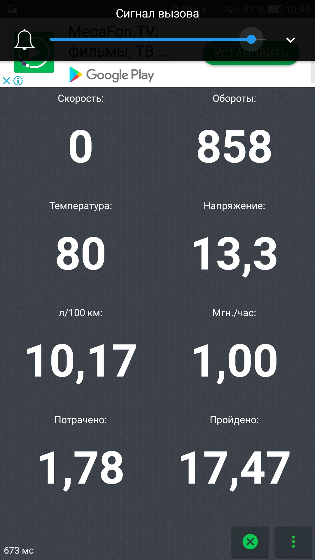

При включенной нагрузке, типа подогрева лобовухи и ближнего света фар, проседает до 12,6 В. Вообщем это пипец..
Напряжение нужно замерять на клеммах АКБ. Елм 327 берёт данные со значительной просадкой.
У меня елм относительно правильно показывает только на старте 13.9 против 14.04 на клеммах, а при нагрузке разница растёт

Результаты сегодняшней поездки

Кто-нибудь калибровку расхода бензина делал, если уж у многих Елм установлен и кто какой программой пользуется. Я установил Car Scaner pro. Пытался пару раз откалибровать но не могу сотку проехать, вай-фай соединение с головой не теряется, а связь между блоком управления и Елм обрывается, не знаю вчём причина, заново не подключается пока не выдернешь его из разъёма, воткнёшь обратно, снова заработает, может другой Елм купить. А без калибровки с коэффициентом 1.0, средний расход примерно 14 л., по не очень хорошей дороге и средней скорости примерно 60. По заправке примерно также.

Я так понимаю ЕЛМ берет информацию по расходу с мозгов и тупо передает ее в программу сканнер. Т.е. это та же информация, которую раньше выдавал штатный БК. И да у меня связь тоже рвется по блютуз, пока разбираюсь еще.
Информации о времени впрыска недостаточно, нужна производительность форсунок, а вот с этим и проблемы. В универсальных программах прописаны с ошибками или вообще нет данных, используют что-то с потолка. Надо калибровать программу под конкретную марку двигателя.
Я прошёл путь с ELM и отказался, хрень это, пригодны для сбрасывания ошибок, если они появятся и больше ничего, а за 50т.км пробега ошибок не было.
В БК другая структура и данные о двигателях Патриота содержат точные, от того работает в любых условиях и их показания точны. Напряжение на аккумуляторе можно корректировать и оно практически всегда совпадает с показаниями на клеммах. И главное - что всегда работает и не глючит.

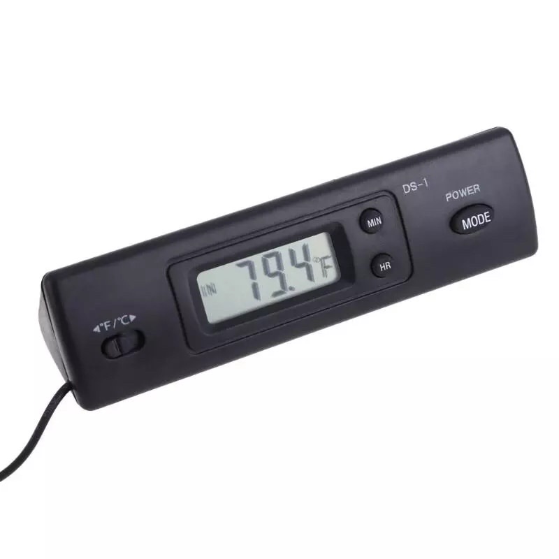

Уже заказал вот такой, показывает одновременно температуру в салоне и за бортом, цена вопроса 400 рупий, куда-нибудь прилеплю и зацеплю.

X.A.H.T писал(а):
Вс дек 23, 2018 08:53
Хорошая штука!!!!! На Али заказал?

X.A.H.T
Сообщений: 566
Откуда: XМАО
Поблагодарили: 71 раз
Сообщение X.A.H.T » Вс дек 23, 2018 13:13
Да, на нём родимомом- китайческом

Gesser
Сообщений: 48
Зарегистрирован: Вт окт 30, 2018 13:11
Откуда: МО,Монино
Машина: Патриот 2019 МГ, Максимум
Сообщение Gesser » Пн дек 24, 2018 16:38
Вообщем мои выводы по расходу опираясь на связку ЕЛМ 327 и софтины Olivia Drive, оказались преждевременным. Сегодня полазил по настройкам программы, там первый пункт - объем двигателя, по умолчанию стоит 1500 с ним я и ездил. Но вот если этот показатель изменить на 2693, то показания расхода сразу пропорционально увеличиваются, примерно в 1,5-1,7 раза. Стало быть программа сама вычисляет расход. Вот так. Чешу репу, какой правильный объем надо выставлять, потому как кажетс, что теперь она завышает.
Поставьте другой софт, у меня стоит Кар сканер про, вроде корректно работает и откалибровать можно
