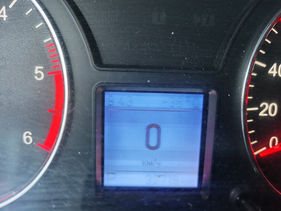

Сообщение siffok » Пт фев 05, 2021 12:40

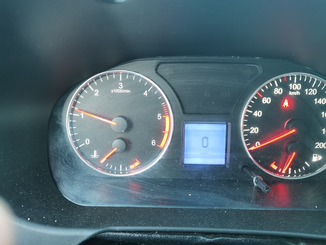

-12. При работе стартера ЖК-панель переключилась в режим Круиза. Лампа Круиза на панели не загорелась. В нормальный режим перешла после переключений переключателей БК.
Ранее видел что режим Круиза иногда появлялся, но быстро сбрасывался в нормальный режим сам. Стоит начинать беспокоиться?

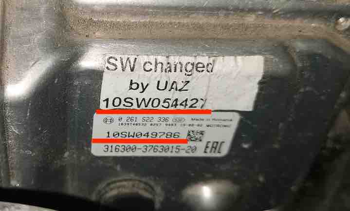

Ну, вот собственно говоря интрига разрешилась :-D Дилеры переставляют датчики температуры "куда-то" тем кому переставили еще не нашли куда :-)
Вообще обычно датчик температуры стоит конечно не в самом жарком месте двигателя (относится ко всем ДВС) но как правило датчик на который реагирует эл мозги стоит непосредственно до термостата и как можно ближе к нему.
Короче "УАЗ- управляй мечтой" :-D, вместо решения проблемы термобаланса машин с АКПП - захреначим датчик где температура стабильнее и поднимается быстрее.

Ну, вот собственно говоря интрига разрешилась Дилеры переставляют датчики температуры "куда-то" тем кому переставили еще не нашли куда
А откуда информация? Может "переставили датчик" имеется ввиду поставили другой? Очень многие считают что проблема вызвана бракованными датчиками.
Собственно сам датчик без замены деталей ДВС и вкрутить то некуда)
Попробую завтра позвоню соседним дилерам тогда, может скажут чего. У наших много обращений и недовольных должно быть.

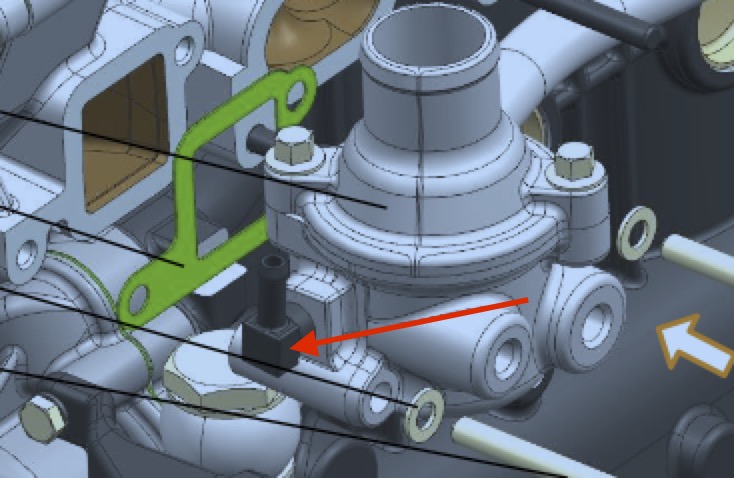

ну почему некуда, например сделать переходник на блоке в районе 4 цилиндра под впусным коллектором где штуцер (он там хитрый пластиковый) выходит подачи охл жидкости на теплообменник акпп , или как-то к штуцеру подачи охл жидкости на печку

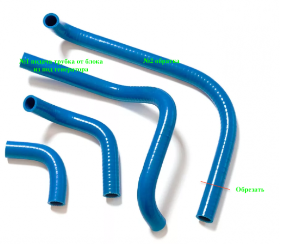

Изучил еще раз систему охлаждения. У меня возник вопрос - за счет чего сейчас циркулирует жидкость мимо датчика с закрытым термостатом?)) Это совсем неправильно как-то.
Датчик надо переносить тогда либо к подаче на печку, либо врезать в заднюю крышку. Собственно например на 406 была какая-то выштамповка на задней крышке, возможно по старой традиции изначально собирались туда поставить датчик.

Так из книжки следует что термостат на 80 вообще стоит (как и на дизеле, кстати), видимо тоже связано с уменьшенной циркуляцией в том районе.
Изучил еще про 51432 мотор, пишут что термостат вообще перепускает часть жидкости через радиатор изначально, и типа за счет этого обеспечивается циркуляция. Отводящий штуцер под термостат дизелисты сами добавляли, и выкидывали родной перепускающий термостат, и им типа норм. Я не инженер-двигателист, но мне если честно все равно старая система больше нравится) Может не прав.

wayward2004 писал(а):
Вт фев 09, 2021 13:51
Сегодня с утра -29. Никаких ошибок не было.
Интересно. А можете посмотреть со сколько и на сколько поднялась температура за 70 секунд после запуска?
У нас с утра -25 примерно было, ошибка выскочила, но вроде так уехали и с прогревом прошла, машину без меня с утра забрали...

LionTec писал(а):
Вт фев 09, 2021 14:10
На приборке -27. Температура ОЖ -21. Через ~42сек поднялась до -20. Я так понимаю машина не успела сильно остыть.

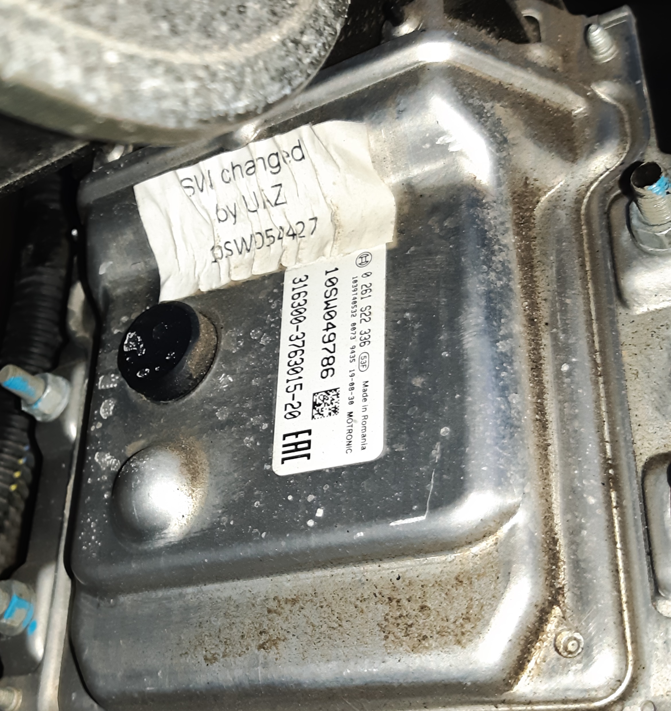

О работе АКПП. Великий и могучий завод УАЗ делает из всего тайну, чего творят дилеры то же непонятно, а у некоторых нет даже нормального диагностического оборудования.
Был асфальт, вроде как все нормально, но у нас уже как месяца три либо лед либо снег, дороги сузились, чистить не успевают и т.д. соответвенно город встал, постоянно первая вторая предачи. И при движении по городу в своей машине начал замечать симптомы толчка на второй передачи, или третья то же вниз как то непонятно, ну симптомыwayward2004, в своем сообщении 20 января описал более точно.
Хотелось бы как то побольше информации собрать, так как на завод и на дилера который что то сделал и машина перестала пинаться ну это извиняете как-то совсем.... если у кого то другое мнение(пинать дилера, писать претензии типо машина на гарантии), ну значить есть и имеет право на жизнь, мне машина нужна ездить не ждать манны небесной.
Итак факты:
На данный день прошивки блоки управления двигателем известные мне три штуки, на фото подчеркнуто красным
И на совсем свежих машинах появилась 10SW060786
1. 10SW049786 самая первая прошивала, из-за нее были остановлены отпуск машин с акпп покупателям, так как она не переключала АКПП выше второй передачи, то есть сначало переключала, а потом переставала.
2. 10SW054427 эта прошивка видимо пока на подавляющем количестве машин, этой прошивкой были перепрошиты блоки первых машин. Имеет видимо два недостатка, один глюк я поймал на трассе (писал выше), и второй глюк это пинок на втрой передаче, на который все больше и больше жалоб (логично, видимо зависит от режима движения и пробега). И это не проблема самой АКПП фрикционов, масла и т.д.(но смотрите таки трансмиссию карданы, люфты в заднем мосту, можно таки на коробку грешить, а там люфт на хвостовике, симптомы похожие но обычно при троганье с места или торможении) а это именно проблема связи двигатель-АКПП, проблема ПО. Похоже, что коробка не совсем "понимает" чего ей надо сделать, быстро разогнаться или наоборот тихо включить более высокую передачи. При этом если начинаешь ехать активно, никаких пинков, задержек вроде и нет.
3. 10SW060786 появилась так понимаю недавно, как себя ведет непонятно, нет толком отзывов, может именно в этой прошивке решили вопрос пинка второй передачи.LionTec, кстати а выпуск машины когда?
Вопрос к форумчанам- а посмотрите свои блоки (на фото понятно какие цифры нужны) нет ли еще версий прошивок, и если дилер сделал процедуру адаптации, то чего хоть делали? может таки блоки переспрашивают свежей прошивкой. Как себя ведет АКПП на самой свежей прошивке №3
P.S.Так наверное делать нельзя, никому не советую :-D , но я естественно к дилеру не поехал, действия с моим авто без внятного объяснения чего делали меня не устраивают, загнал машину в тепло, через ЕЛМ программа OpenDiag сделал сброс с инициализацией (вкладка сброс ошибок, выпадающее меню) соответсвенно сразу загорелась шестеренка коробки (ошибка мозги не видят АКПП) это уже проходили, поэтому после процедуры инициализации сбрасываем клемму "-", ждем ради соблюсти фэншуй 60секунд, включаем зажигание- все в норме. Есть еще мнение, что после сброса с инициализацией надо адаптацию дроссельной заслонки и чего там еще, типо пропуски воспламенения, не знаю. После сброса с инициализацией посмотрел при включённом зажигании сразу положение дроссельной заслонки было "0", так что все это мне кажется их области фантазий.
Последние действия с мозгами двигателя делал в сентябре, а в средине января первые симптомы полезли на вторй передаче, а на днях в пробке толкался и пару раз коробка хорошо "пнулась", пробежала с последней перестановки мозгов за это время около 10тыс.км (отдельная история у мня два блока управления двигателя на АКПП было). Сделал сброс, вот как бы второй день вроде и не пинатеться, на сколько хватит не знаю. Ну так месяца на четыре мне видимо хватает... пока посбрасываю, а там лето, летом не было проблем, может чего и информации больше будет.

Сообщение siffok » Сб фев 13, 2021 17:35
cargof писал(а):
Чт фев 11, 2021 02:47
10SW060786
Есть такая. Появилась после замены АКПП или до - неизвестно.
Как человек измученный нарзаном кривой работой АКПП (130ткм с пинками) ловлю каждый кривой момент в работе трансмиссии.
С наступлением холодов стал ВСЕГДА чувствовать переключения на любых передачах. Нет ощущения троллейбуса, постоянное ожидание - вот-вот-вот, ага, тычок, почувствовал изменение ускорения.
Но жестко не пинается. (тьфу*3)

дополнительная наклейка или на блоке одна наклейка с индексом прошивки и версией блока? месяц выпуска машины?

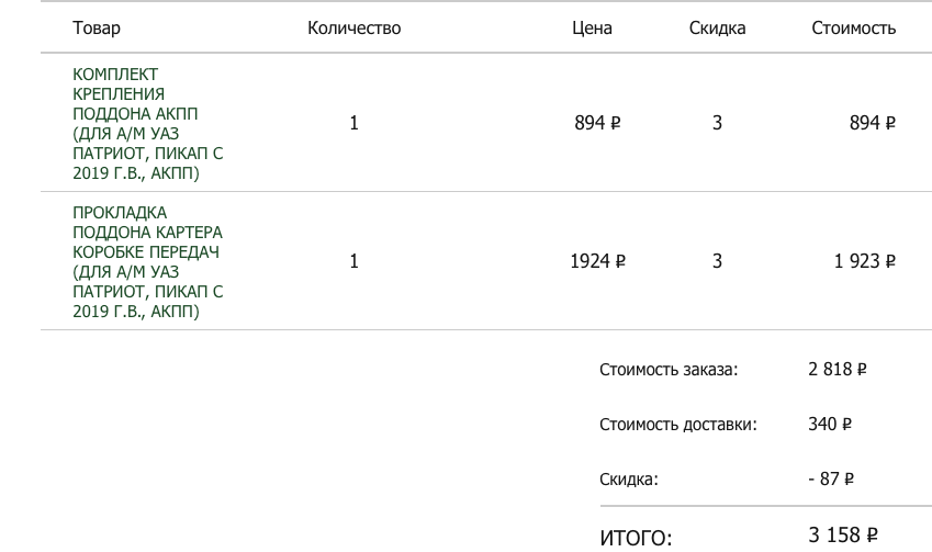

Сообщение cargof » Вс фев 28, 2021 13:29
пробег уже 54т.км. на 60тыс. хочу менять масло а АКПП. Пока где не решил, у официантов как то не хочется. Но после смены надо делать сброс адаптации именно АКПП, если сброс эбу понятно как делать (но это помогает при переключении передач), то адаптация АКПП пока темный лес, у нас диллер это пока просто не понимает.... а надо сбрасывать, так как теоретически давление в масленной системе (сила сжатия фрикционов и т.д. все процессы автомата внутри) по мере эксплуатации вроде как меняется, кто нибудь чего нибудь в этом плане нарыл?
Список запчастей ниже, вроде все что нужно.

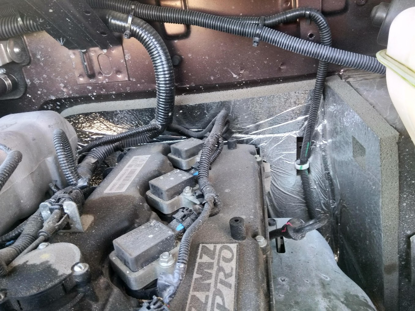

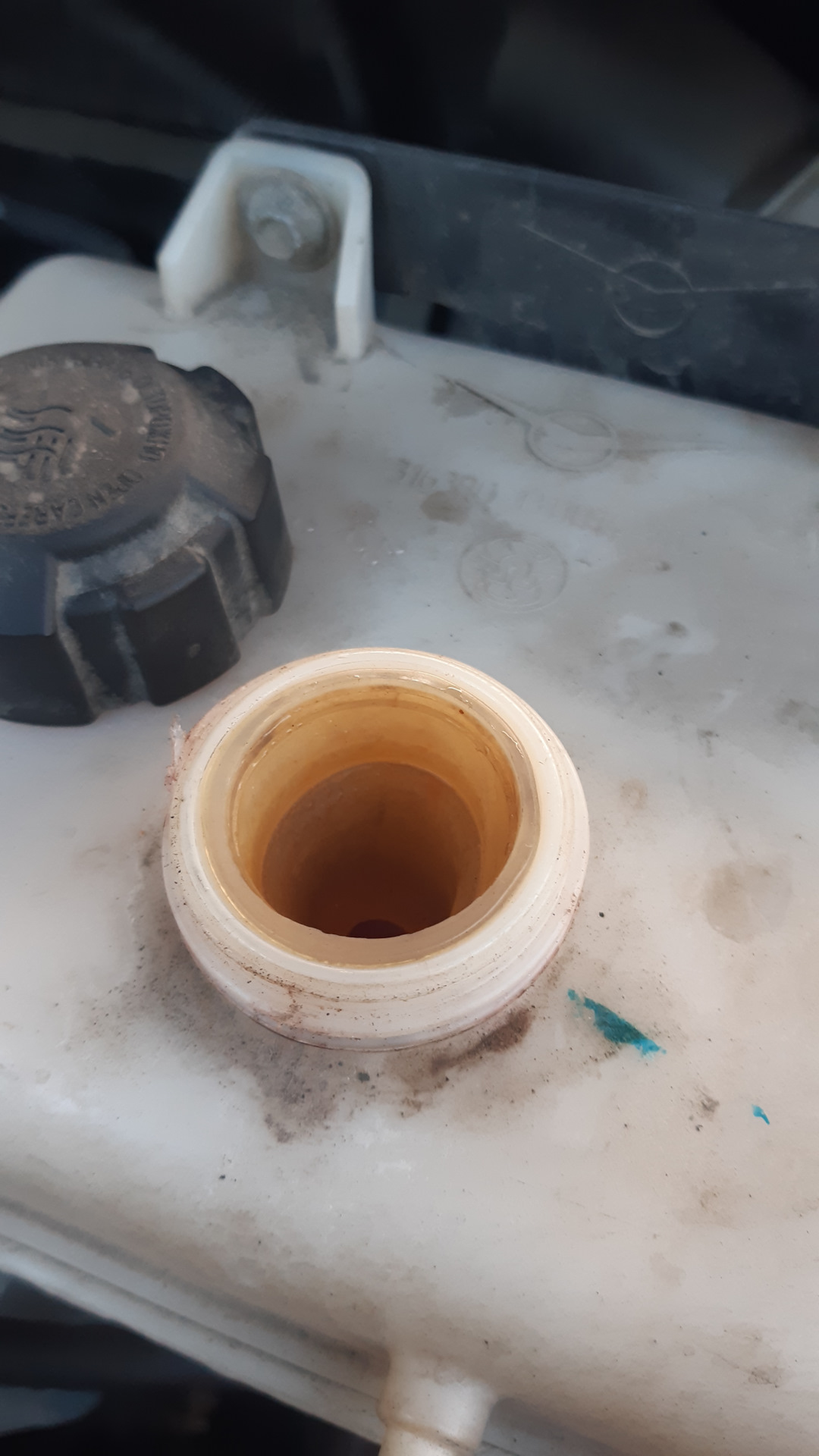

Мой УАЗик потек. Охлаждающая жидкость льется в районе теплообменника АКПП, льет откуда то сверху. Льет прилично :(. Каждые 15-20минут уходит литр.

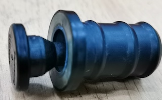

приехал расходняк на смену масла в АКПП, ну и естественно "фильтр масленный с уплотнителем" (сообщение со списком заказанного было выше) это не фильтр и прокладка поддона, это какая то хреновина к фильтру :sad: прокладку дозаказал... ну и заодно болты (хрен знает зачем пусть будут... буржуи в свих инструкциях к АКПП обычно рекомендуют замену болтов...)
Снимок экрана 2021-03-10 в 11.02.26.png (53.8 КБ) 9257 просмотров
И штуцер заливки масла судя по всему хрень обязательная- это резиновая пробка в контрольное отверстие с хитрым фиксатором. У себя еще из АКПП не доставал, но очень похоже что эта штука одноразовая.
Вт мар 09, 2021 18:50
Парубки печки в районе "рогатки" обратки или подающий на печку, хомуты под ресивером, чтобы заменить ресивер лучше снимать, но можно и так подлезть.
Оригинальные только те которые на фото две страницы раньше, с другой маркировкой нет в продаже.Форумчанин yariddik, рекомендовал на замену с маркировкой
yariddik писал(а):
Вт янв 05, 2021 09:48
надо менять на epdm
но боюсь именно оригинальной формы то же нет таких.
Но очень похоже что любые силиконовые (или резиновые с маркировкой epdm) с машины с МКПП 2019м.г. подойдут, они да же длиннее будут, надо просто подрезать короче по месту.

Сообщение wayward2004 » Ср мар 10, 2021 12:49
cargof писал(а):
Ср мар 10, 2021 12:26
Тоже думал хомуты или шланг в районе хомутов передавило. Нет. Течет в месте показанном на картинке красным, оттуда капает, и уже стекает по шлангам вниз.
Отправлено спустя 46 секунд:
Все остальное сухо
cargof
Сообщений: 418
Откуда: Мурманск
Поблагодарили: 159 раз
Сообщение cargof » Ср мар 10, 2021 12:59
wayward2004, Это трубка "обратки" печки, поверьте течет из шланга сразу за хомутом по трубке - шланг треснул. Покупайте парубки от 2017г (2 штуки) силикон армированный должны дотянуться...
У меня то же был небольшой нервный тик :-) дума трубка кирдык, пришлось да же снять ресивер, пока не убедился что шланг :-D :-D :-D
wayward2004
Сообщений: 26
Зарегистрирован: Вт июн 09, 2020 13:59
Откуда: Ленобласть
Машина: УАЗ Патриот АКПП
Сообщение wayward2004 » Ср мар 10, 2021 13:09
cargof, машина гарантийная, пусть диллер разбирается, у нас -20, на улице долго не поразбираешься. Насколько я могу увидеть - она железная, и течет похоже где то посередине, так как возле хомутов и резиновых шлангов все сухо, и с другой стороны сухо.
Я обратил внимание что мотор прямо в задний щит упёрт, это у всех так.
На фото может плохо видно, но шумка прямо вдавлена

Сообщение cargof » Чт мар 11, 2021 11:04
Про патрубки печки, так как штатных нормальных под АКПП, кроме заводских нынешних неармированных сделанных из сажи mad: , которые откровенно не живут ( качество парубков печки нынче на АКПП абсолютно гавно, у самого машина 16 года прошла на родных парубках 100 тыс.км и менял только большие на радиатор, остальное было живое, хотя... под термостатом и от термостата на печку растресканые но работали) мне не попадалось, под руку подвернулся комплект силиконовый до 2012г.
Если машина НЕ ЛИФТОВАННАЯ БОДИКОМ можно ставить.
На картинке
№1 Патрубок подачи встает кривенько, точнее неэстетично, но функцию выполняет, за впускной коллектор не тереться. РЕЗАТЬ НЕ НАДО!
№2 Патрубок обратки, подрезать на 30-40мм и встает вообще как родной.
Короткие не мерил, но теоретически похоже что встанут на теплообменник АКПП (но пока не уверен)
Если кому попадуться в магазине парубки с машин с 12г.в. и 17 г.в. (их два они без дополнительной помпы) можно сравнить. Возможно 17 года выпуска будут удачнее....
Отправлено спустя 6 минут 38 секунд:
И по моему из продажи (ну с интернет магазина БАЗА для УАЗа) родные патрубки исчезли.... да же под заказ, а месяца два назад были... видимо чет совсем все плохо...
wayward2004
Сообщений: 26
Откуда: Ленобласть
Сообщение wayward2004 » Пт мар 12, 2021 12:44
cargof, приговор - патрубки оба лопнули. Похоже это дефицит, машина в сервисе до завтра.
