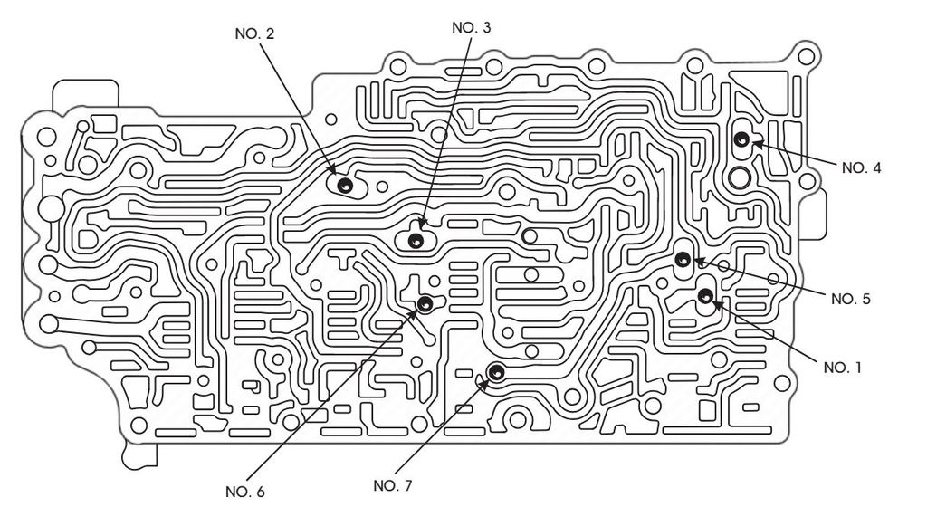

Причиной проблемы является уменьшение размера шарика включения 1 передачи (на схеме ниже - под номером 1):

Начал читать статьи по ремонту этих АКПП на сайте производителя запчастей для этих коробок (Sonnax) - гипотеза подтвердилась. Отсутствие 1 передачи и не стабильное поведение - это проблемы с размером шарика (checkball) №1 в гидроплите. Для устранения - надо снимать и разбирать гидроблок, располовинивать гидроплиту и менять шарик. Ну и до кучи - мембраны в мехатронике, раз уж про них все пишут.

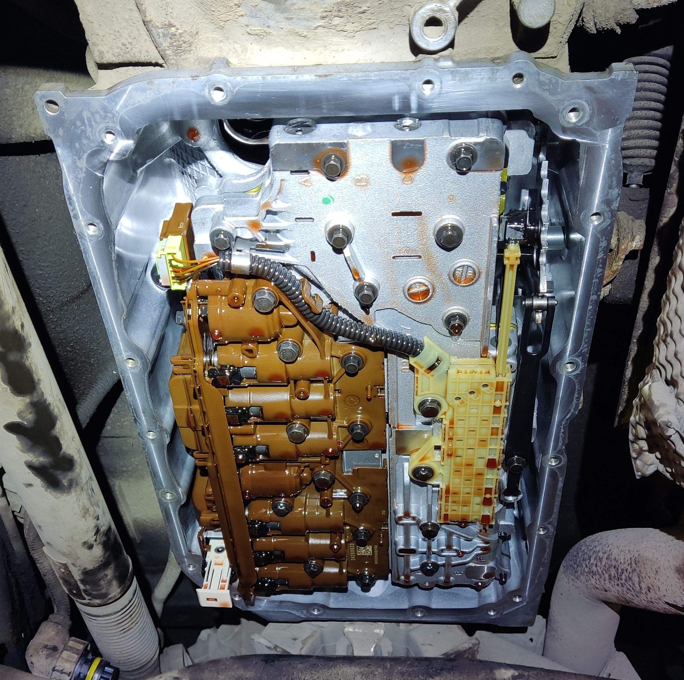

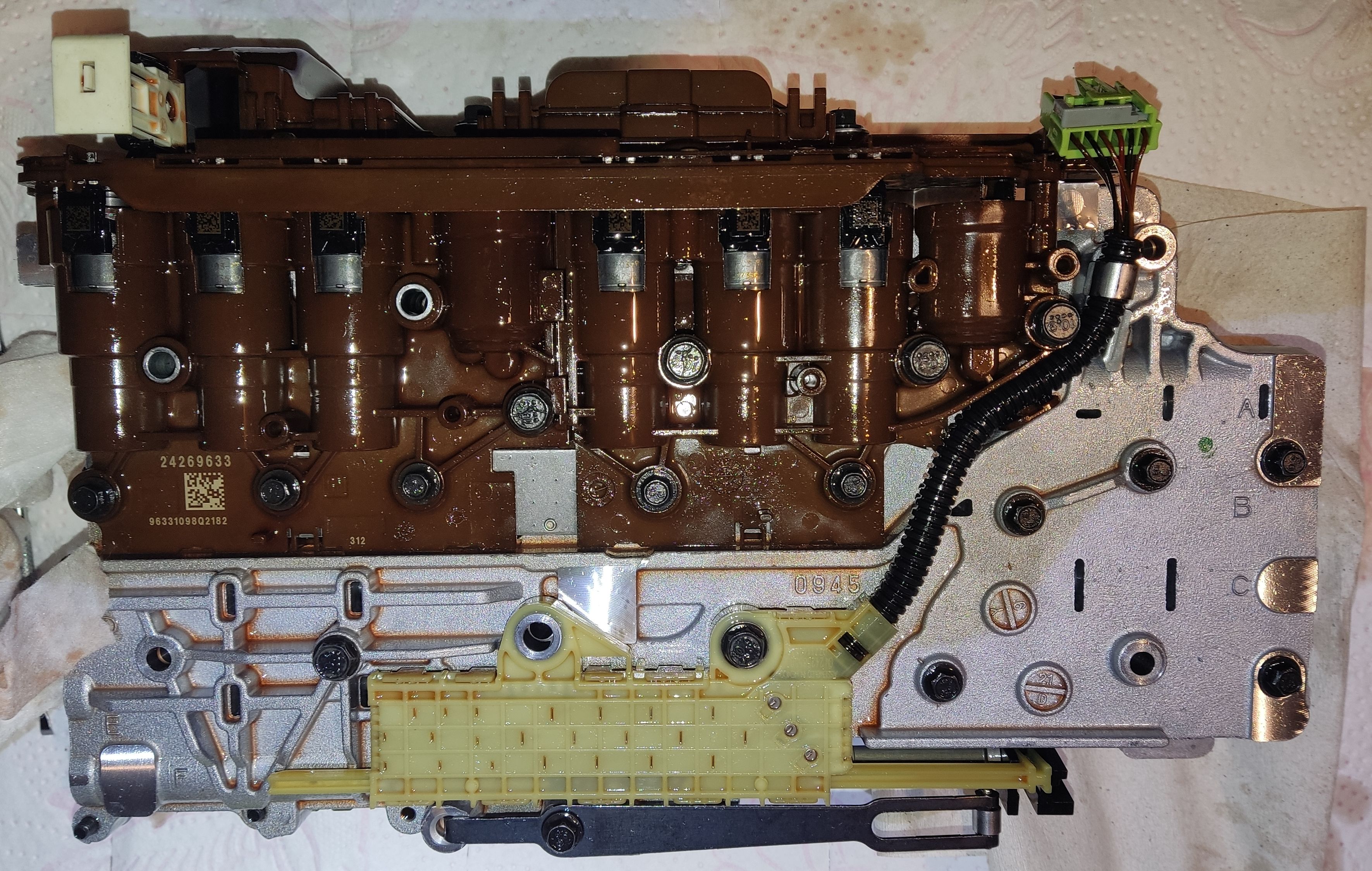

После этого видим гидроблок в сборе:
Запоминаем, как и что стояло в этом месте (пригодится при сборке):
5. Откручиваем 6 болтов с головкой Ribe (их - не перепутаешь) и снимаем гидроблок.

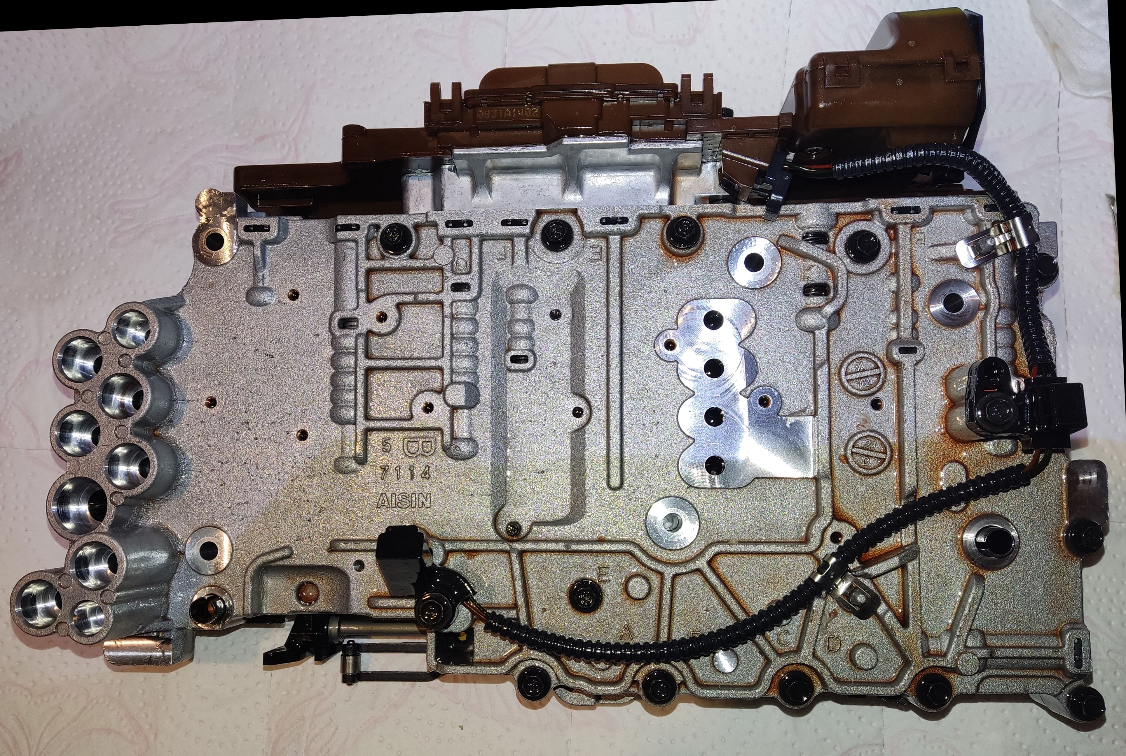

6. Порядок разборки и сборки гидроблока - подробно описывать не буду. Детальнейшим образом все описано в документе на пару сообщений выше.
Работа достаточно пачкотная, поэтому - фотографий сделал мало.

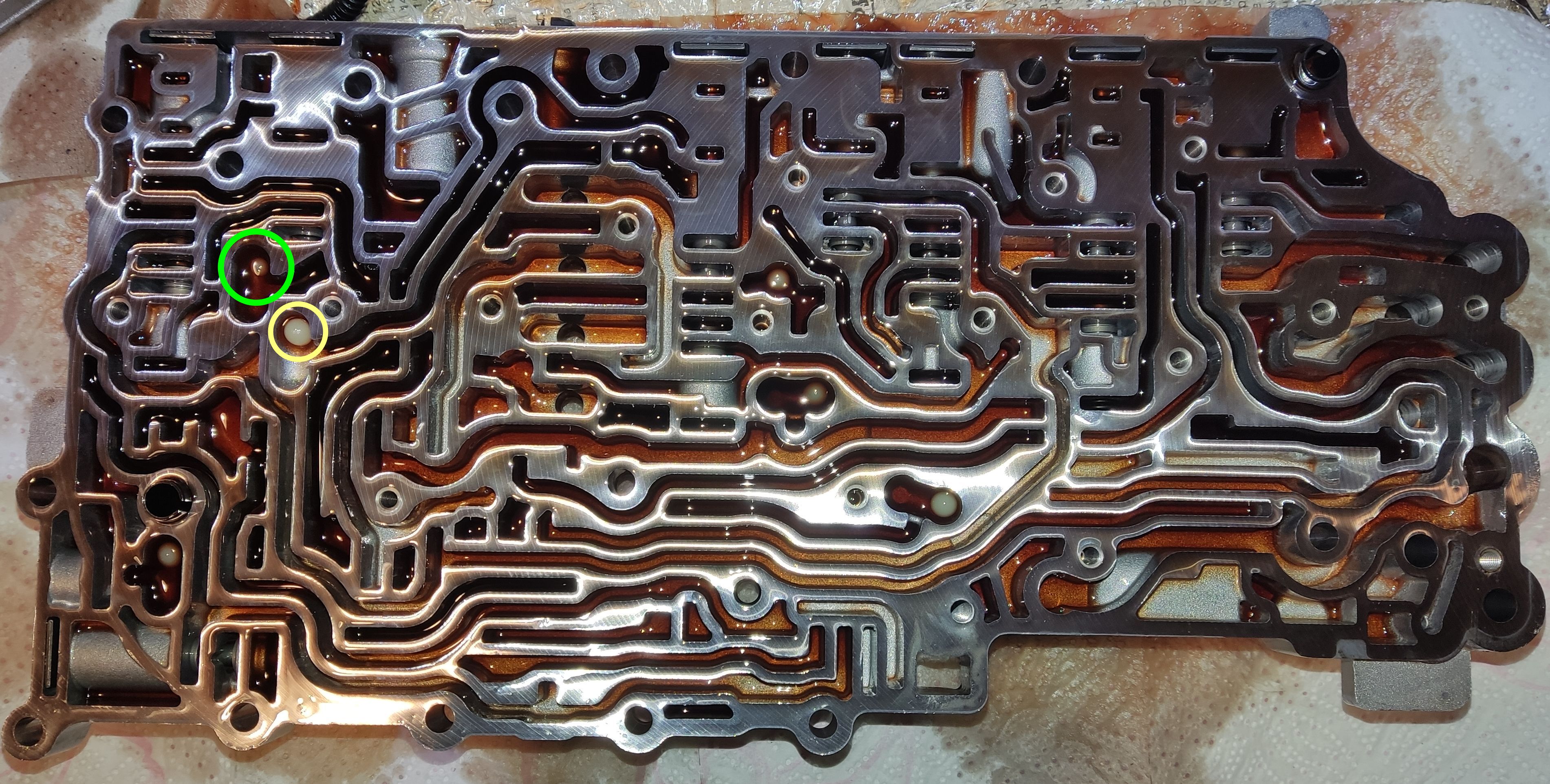

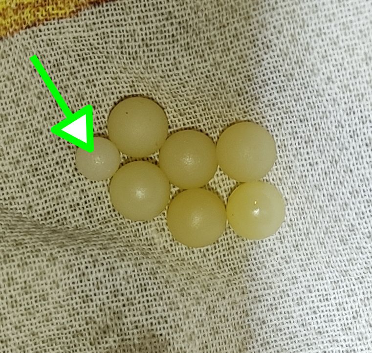

Гипотеза полностью подтвердилась, виновник проблемы обозначен на рисунках ниже - зеленым кругом и зеленой стрелкой.
Желтым кругом, для сравнения, обозначен шарик включения задней передачи.

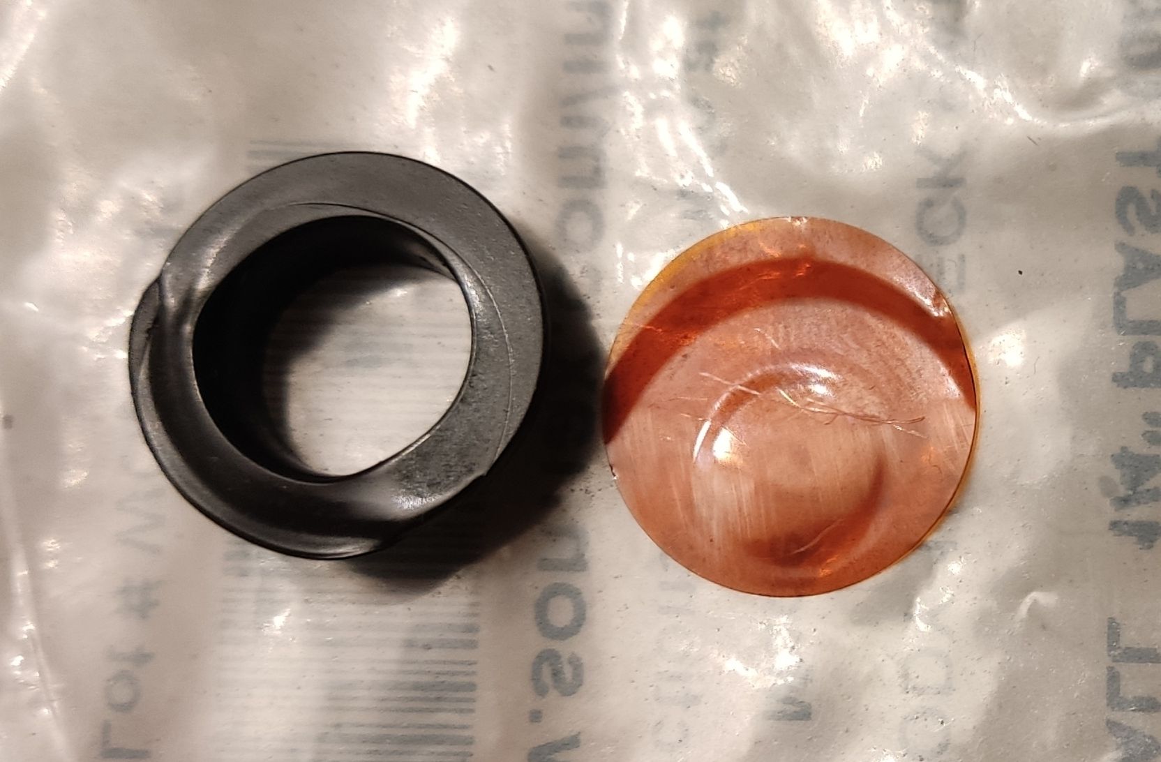

При замене мембран мехатроника, выяснилось, что одна из мембран у меня с завода - была установлена криво:
Как говорится - импортное качество, из первых рук.
Не зря решил и их заменить.

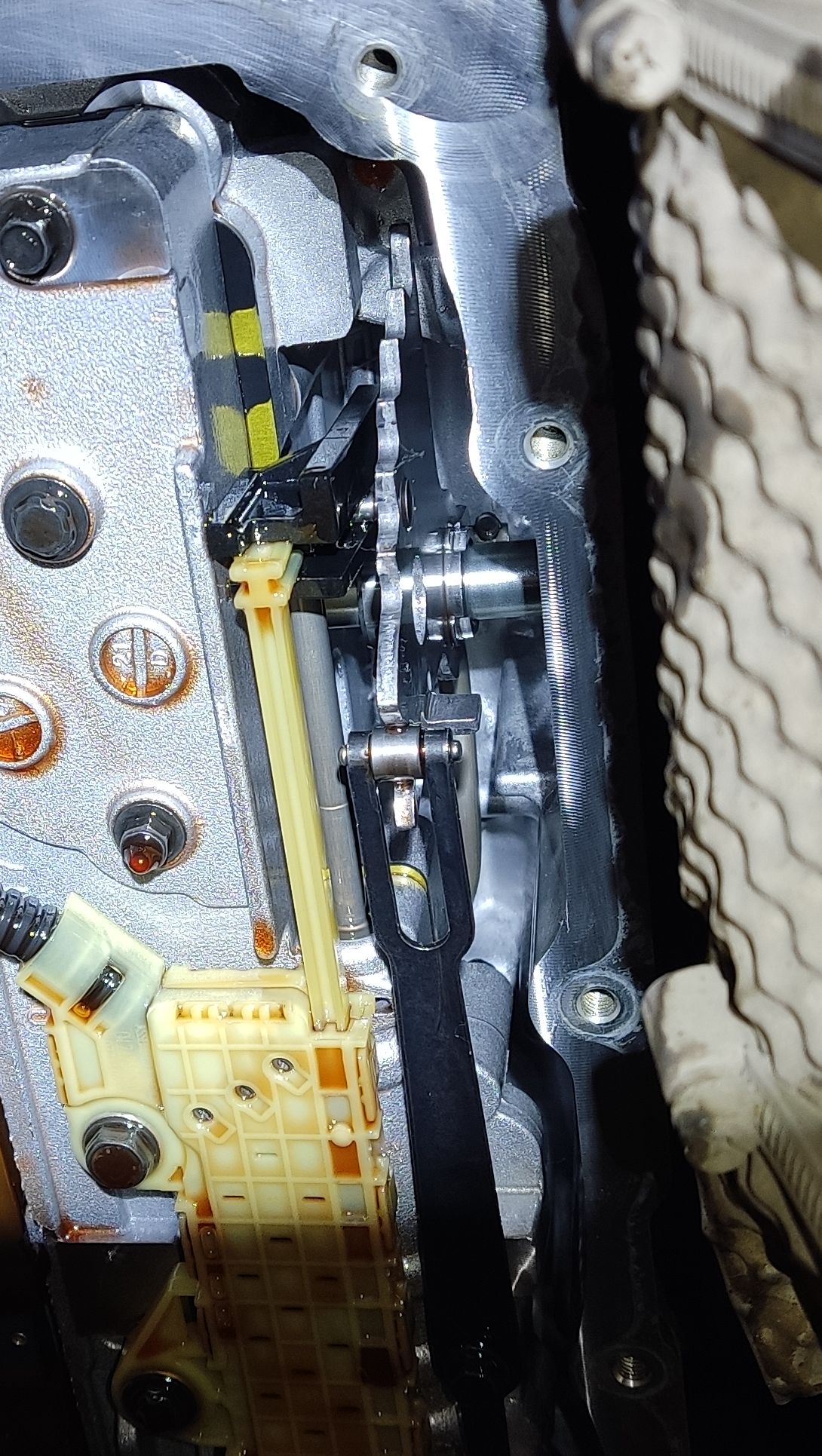

При установке гидроблока на место - правильным образом собираем узел переключения передач, все должно быть так же, как и до сборки:
Кроме этого, сначала прикручиваем гидроблок, и только после этого - вставляем втулку разъема управления. Белый фиксатор втулки защелкнется только после того как втулка точно станет на свое место.
