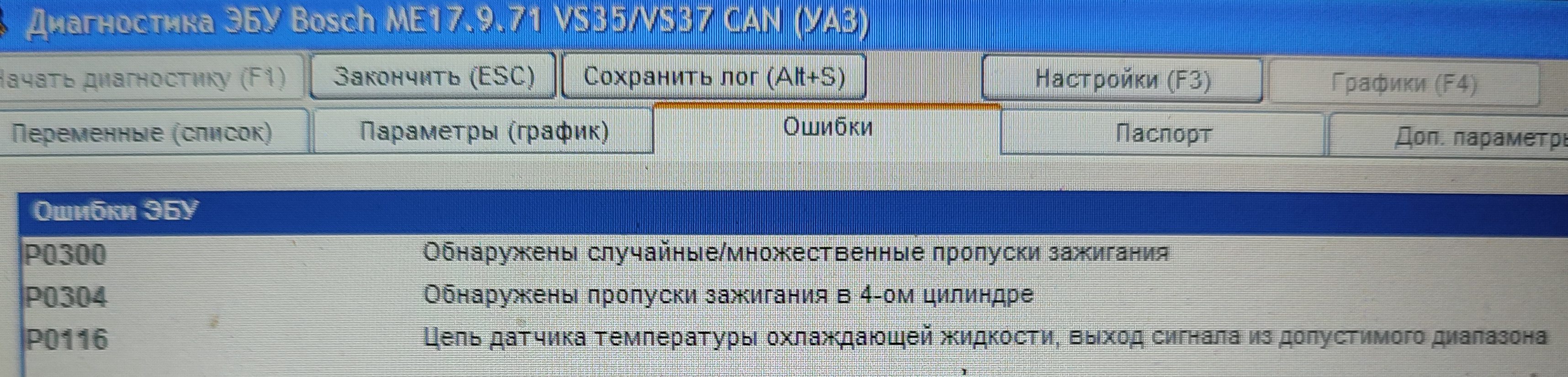

Какие-то последствия пошли после этих морозов, а может бензин хреновенький в Угличе залил, хотя Зерно.
Завёл утречком - пошёл дела делать пока греется, возвращаюсь - мигает чек.
Заглушил-завёл - обороты ХХ не держит, но чек не зажигается - програзовался маленько - устаканилось.
Залился уже на своём проверенном Зерне.
Вечерком снял ошибки.
116 - похоже это как раз результат мороза.
Непонятно откуда пропуски.
Почистил ошибки - новых не появилось, пока (тьфу*3).
Посмотрел уровень масла - резко ушло. Перед поездкой проверил - по МАХ. До этого где-то 1ткм после замены масла проехал - уровень не менялся.
И вот через ~1ткм стало между МИН и МАХ.
Наблюдаю.
