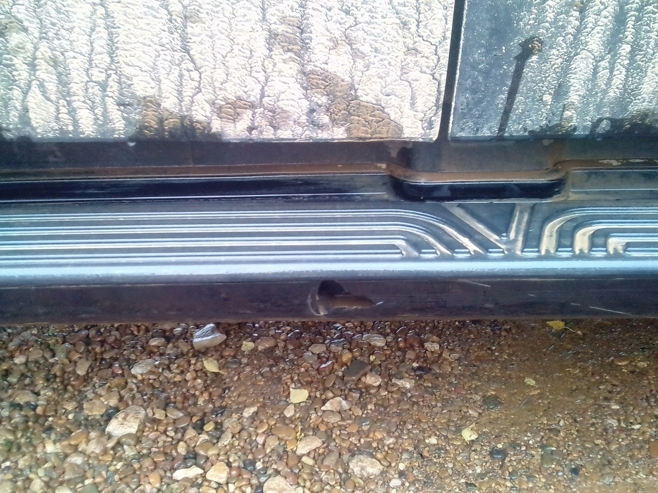

Добрый день всем! Решил дефект в пороге вылечить. Послал фото в фирму по ремонту автопластмасс. Ответили, нужно смотреть, т.к. у Патриота пластик не всегда ремонтопригоден. Вот так новость. Что за пластик у нас такой особенный?

Сообщение Ruslan 1978 » Чт сен 09, 2021 12:46
Может просто изнутри приклеить любой черный кусок ?. Если специально не смотреть то ни кто и не увидит.

Сообщение Викторович » Чт сен 09, 2021 13:27
Это так. Второй год с этой дырой езжу - не мешает. Но если в трэйд ин машину сдавать, там то уж заметят.

На вторичке ? Они новые 3700. Если в трейд - ин сдавать так и с вторички сойдет.

Сообщение Викторович » Чт сен 09, 2021 15:15
Ну, как вариант. А с пластиком что? Ремонтировал кто нибудь?

Сообщение maslenkin » Пт сен 10, 2021 22:42
Викторович, у себя чинил сломанный порог (дырка была) об пень и задний бампер, все восстанавливается отлично. Не иди к таким мастерам, прикрываясь "сложностью" сдерут бабла. А вот болтами крепления накладки порогов (те что в закладные пластика вставляются) надо следить ибо при закисании гайки они провернуться...тут или резать болгарской или варварский способ... Я к родным шляпкам этих болтов приварил пластинки и она уже не проверяется при откручивании.

Сообщение Викторович » Сб сен 11, 2021 17:37
maslenkin, спасибо. Сразу подумал, что чего то в мастерской крутят. Какой уж там особый пластик. Разговор был по телефону, т.к. я за 200 верст от города. Сниму накладку, поеду отдам в ремонт.
