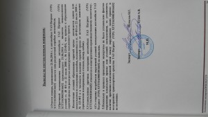

В прошлом году, в заболоченном поле, задымился, а потом и загорелся, и выгорел полностью уаз патриот. Проведя свою "независимую" экспертизу, руководство завода отказало мне в удовлетворении моей претензии заменить автомобиль, так как сгоревший находился на гарантии. По надуманным выводам, что я, якобы долго буксовал, приведя ссылку на руководство по эксплуатации, сославшись что я нарушил эти правила, отправили меня в пешее путешествие и попросили оплатить 120 000 рублей, за проведенную ими экспертизу. Не дождавшись от меня ответа, завод подал на меня в суд с требованием оплатить им 120 000 рублей. Я подал встречный иск, где потребовал расторгнуть договор купли продажи, вернуть деньги за автомобиль, штрафы и прочее. Так же ходатайствовал о проведении судебной экспертизы, так как на тот момент было проведено две экспертизы, по моей инициативе и по инициативе завода, обе диаметрально противоположные.
25 августа прошло судебное заседание, где судья постановила, на основании результатов судебной экспертизы, в иске заводу ко мне отказать, мой иск к уазу удовлетворить частично. Сумма моего иска была 6 000 000 миллионов, это стоимость машины на сегодняшний день, штраф, неустойка, моральный вред, адвокат, гос. пошлина, стоимость экспертиз. Представитель завода, сославшись на то, что уаз занесен в реестр малого и среднего бизнеса, попросил снизить неустойку и штраф до минимума, как оказалось уаз это микропредприятие. А также говорили о тяжелом положении на заводе, о неполном рабочем дне рабочих. По мнению завода, я незаконно обогащаюсь, подавая подобные иски. Их вообще не смутило то что я со своим сыном чуть не сгорел в этой поделке, для них лучше бы было что все по-другому сложилось. В итоге, судья присудила чуть более 1 500 000 рублей. Наверняка завод будет обжаловать решение, они и от теплого откажутся.

Судя по содержанию сканированной страницы фактически была подтверждена заводская экспертиза.
Возгорание произошло в районе раздаточной коробки по причине образования горючей смеси на разогретых частях выпускного тракта - собственно о чем и писали заводские спецы в своей экспертизе.
Они сделали упор на намотавшуюся на кардан траву которая сместила сальник раздатки и привела к разбрызгиванию масла на выпускной тракт, но не учли что такая ситуация по закону должна исключаться конструктивно - например так, как это сделано на Патриотах с механической РК. Потому дефект и был отнесен к конструктивно-производственным.
В общем ребята сами себя и высекли.
