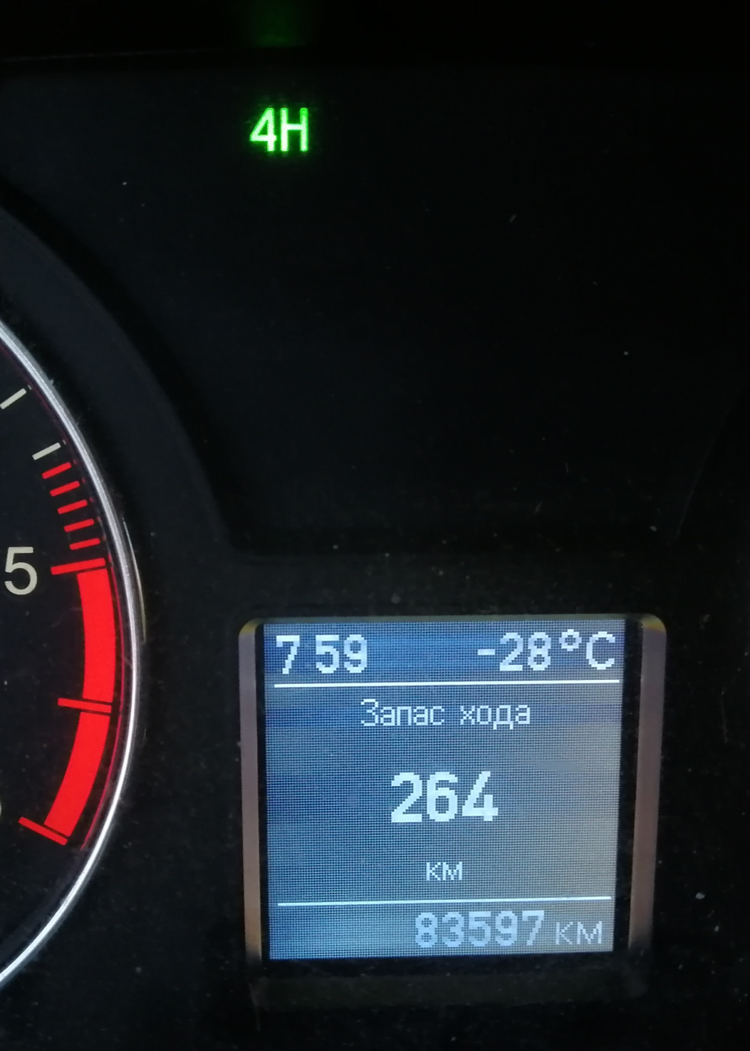

Сообщение Вадимм » Чт фев 18, 2021 07:48
На 80тк. Потек

Патриот первая машина на которой накатали меньше 60тк за год.
80 это округленно
