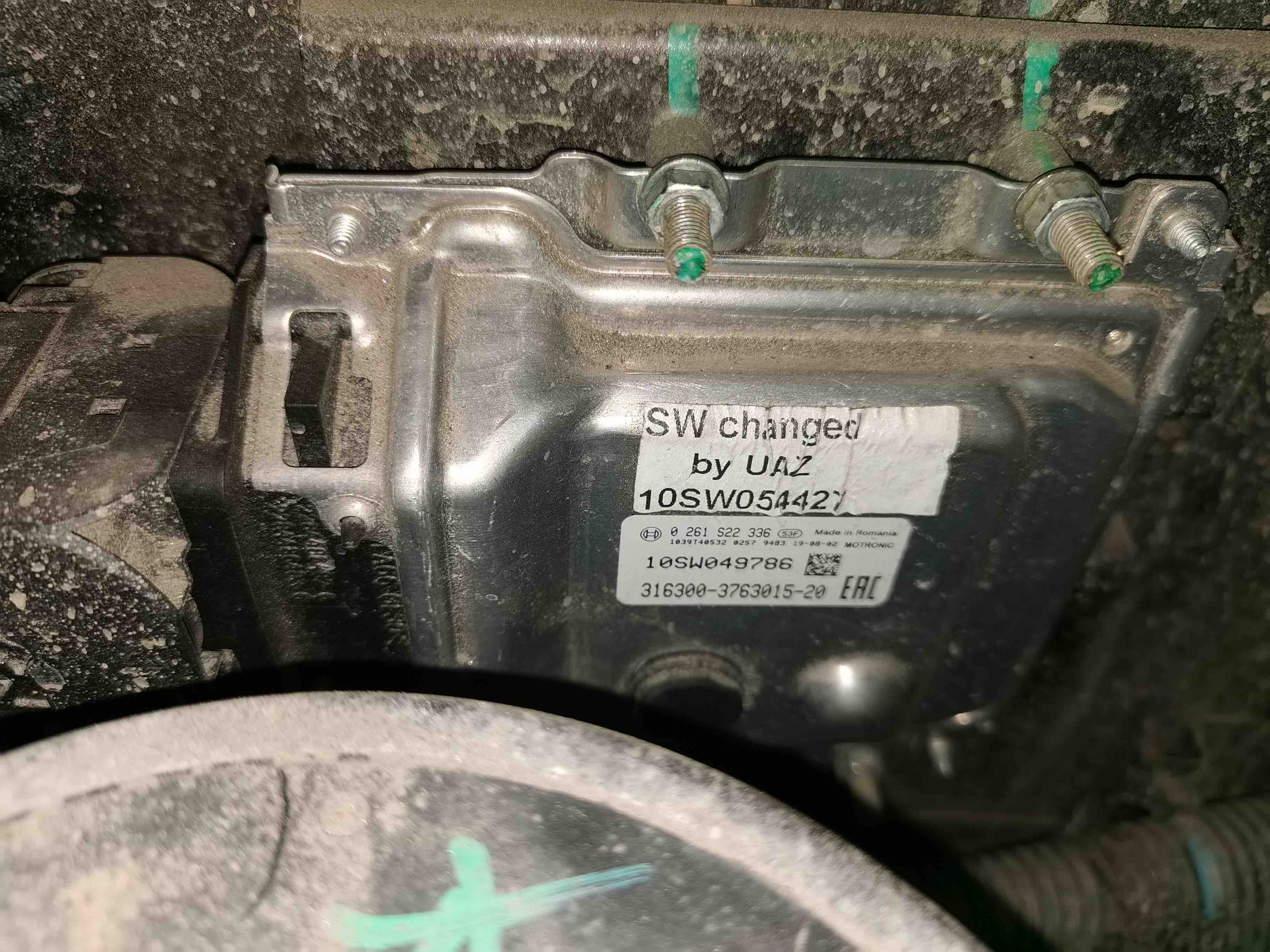

Сообщение cargof » Вс окт 11, 2020 18:51
Editin1/139 пробег 40 тыс. км последние 5тыс с прицепом 2,5 тонны. У меня АКПП не пинаеться и проблем с ней нет. Изначально немного был в напряг по поводу акпп и тяжёлого прицепа, мониторил температуру - больше 88 град даже в самые затяжные подъёмы температуру не видел, один раз видел температуру 92 градуса но это в пробке с включённым кандюком и при этом температура двигателя прыгнула до 95град, и машина фактически стояла. Змз Про (правда шитый) с АКПП позволяет держать темп 90-110км/ч, до этого на машине с МКПП было сложнее держать темп. Расход вопрос риторический, но с прицепом мониторил: итого в центре страны укладывались в 16 литров (на МКПП был 14,5) на перегоне Петрозаводск-Мурманск был до 20литров/100км видимо из-за постоянных подьемов. Никакого негатива после таскания прицепа с машиной не произошло.

cargof, можно узнать про прошивку поподробней? Какая, версия ЭБУ, плюсы/минусы?
cargof
Сообщений: 419
Откуда: Мурманск
Поблагодарили: 159 раз
Сообщение cargof » Пн окт 12, 2020 10:27
siffok писал(а):
Пн окт 12, 2020 09:04
версия ЭБУ
У меня заводская прошивка именно та "косячная" которую перепрошивали в салонах

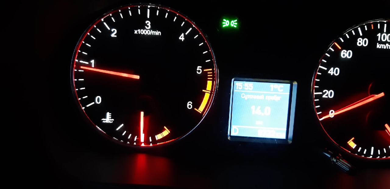

pndbr
Сообщений: 9
Зарегистрирован: Вс июл 26, 2020 21:26
Откуда: Альметьевск
Машина: УАЗ пикап
Сообщение pndbr » Вс дек 20, 2020 13:06
Всем привет.
Недолго я радовался беспроблемной эксплуатацией патриота.
Ночью было -30.
Утром завел без проблем.
Но через пару минут заметил что температура в красной зоне.
Заглушил, все проверил, все холодное.
Скинул клемму с АКБ.
Подождал пару минут.
Заводу снова температура в красной зоне, сгонял купил новый датчик. Не помогло.
Проверил разъем 5 вольт приходит, на панели загорелся значок ошибки АКПП и джекичан. Видимо завтра потащу к официалам..
pndbr
Сообщений: 9
Откуда: Альметьевск
Машина: УАЗ пикап
Сообщение pndbr » Пн дек 21, 2020 13:53
pndbr,
Скинул клеммы на ночь, утром ошибка коробки и двигателя пропали,осталось только зашкаливавшая стрелка температуры двигателя и соответственно включенный вентилятор радиатора.
Пока ехал и она вернулась в нормальное положение.
На ремонт загонять в сервисе не стали.
Что это могло быть?
провода от датчика идут в эбу?
Может там контактклинером все прочистить?

Машина: патриот ивеко
Благодарил (а): 18 раз
Сообщение васямба » Вт дек 22, 2020 14:18
Ночью было -30.
может просто атифриз прихватило ?
pndbr
Сообщений: 9
Откуда: Альметьевск
Машина: УАЗ пикап
Сообщение pndbr » Ср дек 23, 2020 14:33
васямба,
Тоже сначала на это грешил, но машина сутки простояла и утром сразу стрелка ушла в Красную зону.
Может у кого полная элсхема есть на машины с автоматом?
