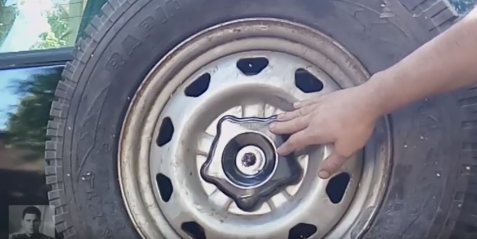

Сообщение lexmak » Пт авг 24, 2018 13:57
DiadiaVova писал(а):
Пт авг 24, 2018 13:54
хрен снимешь, а с виду всё одинаково.
Вот такая штука?

Сообщение VV777 » Пт авг 24, 2018 14:03
Вот такая штука?
как её снять, ключ специальный? Бог миловал, но...

Сообщение LBM » Пт авг 24, 2018 14:10
Изнутри открутить гайку

Сообщение DiadiaVova » Пт авг 24, 2018 14:14
Именно. Но на лимитеде обоих годов она закрыта одинаковыми колпаками и с виду всё одинаково. И из нутри дверки задней выштамповка с вертушком.
Вот если не видел и не было, то может Бог и миловал, потому что не знаешь. А конструкция настолько совершенна и проста, что узнамши позавидуешь, никаких ключей не надо. Много чего полезного похерили, не против я усовершенствования в хорошем смысле понимания этого слова, пусть даже дизайн меняется, но зачем же качественные материалы пластик бампера превращать в лопающуюся пластмассу от щелчка, а торпеда, да ну нахх.

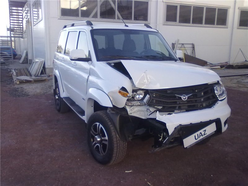

Сообщение lnvbdb » Сб авг 25, 2018 09:39
Пт авг 24, 2018 14:21
Ну немного не так... Прям от щелчка он не лопается))) Вон Витя Берченко кувалдой махать устал)))
Ну не обманывайте себя. Проблема не в пластике а в том что под этой пластиковой занавеской нет усилителя, который к слову даже на кроссовках стоит. А на "легендарном внедорожнике" так сурово сэкономили. В том же ролике про кувалду приводят в пример удар уаза и иномарки на перекрёстке - иномарка бито фара и крыло, у уаза сломана боковина бампера. Вроде всё хорошо, но только потому что иномарка низенькая , выше не достала, а морду себе разбила о колесо уаза благополучно согнув до него эту пластиковую занавеску. Встретился бы патриот с чем то повыше себе подобным результат был бы примерно такой(я уже выкладывал фото):
download/file.php?id=4959&mode=view
Сам был свидетелем подобного дтп Патриота со старым бампером и буханки ( может скорость только чуть меньше была). У патрика расколот бампер и замята рама под ним до кузова. У буханки также мятый до кузова бампер. Морды у обоих целые, ремонту на копейки.
Нет на нынешнем в стоке нормального бампера, нету.

Сообщение DiadiaVova » Сб авг 25, 2018 14:38
Думается мне, что под эту неплохую заднюю пластмассовую накладку можно при желании и швеллер закатать на раму. И без зазоров и от удара в зад от дурака защищён, швеллер купить без проблем, отрезать и просверлить дыры 4.
Отправлено спустя 16 минут 53 секунды:
Не знаю как на новых уазах по заду, а по 09 и 12(ходил смотрел у другана соседа) году швеллер просится туда прям без проблем и всё очень просто без особых навыков.

Сообщение NonameSoldier » Сб авг 25, 2018 21:13
lnvbdb писал(а):Проблема не в пластике а в том что под этой пластиковой занавеской нет усилителя, который к слову даже на кроссовках стоит.
Да и там он не ахти какой этот усилитель... Когда ставили фаркоп, то усилитель сняли, легонький он какой-то оказался...

Сообщение lnvbdb » Вс авг 26, 2018 16:36
Сб авг 25, 2018 14:55
И назад и вперёд просится, только сомневаюсь что выйдет. Швеллер на раму закрепится, а пластик на кузов. Относительно лруг друга гулять сильно будет. Не зря же бампера покрепче, типа АВС-дизайн ставят на раму и каркас и пластик, как и было в патриоте до 14 года.
А зачем он там? У них и так трубчатый каркас под пластиком неплохой.
