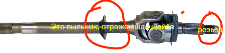

cargof писал(а):
Вс май 17, 2020 22:48
но упорный фланец как упирался в пластик
два упорных кольца, одно в цапфе другое стакан кожуха полуоси (упорный фланец, про который копья ломаем) предотвращают ШРУС от продольного перемещения относительно моста. Классический спайсер, колхоз, вояка, два упорных кольца один в цапфе, другой в ШОПК, при этом в ШОПК он именно упорные, на полуоси ШРУСа кольцо болтаеться поперечно оси, а если ещё учесть что в классическом варианте колхоз\военный мост эти упорные кольца работали со шрусами типа Вейс, и были именно упорными, то со шрусом типа Бифилд, их упорная функция сводиться к ограничению смешения воль оси, фактически без нагрузки. Что в мосту нового образца, что старого ШРУС центруеться бронзовой втулкой в цапфе и крышкой ступицы (по этому хабы зло :-D лишняя степень свободы, но сам с хабами :-) , тема не про хабы) относительно оси моста. В мосту нового образца втулка (стакан) ещё и некий вид уплотнения выполняет. Если ничего не разбито, сломано, смешенно относительно центровки, этот узел не несент силовую нагрузку. , да она вспомогательно при повороте колес еще и несколько ограничивает перемещение полуоси поперек оси моста, но силовую нагрузку поперечного перемешения в любом случае несет ШРУС. Износ буде при попадании разного дерьма, песка и т.д. межу упорным кольцом шруса и стаканом, и износ именно упорной поверхности. Пара метал\капралон если работает без нагрузки очень хорошо себя ведёт, даже без смазки. Просто нужно максимально обезопасить её от попадания песка\грязи, а вода даже хорошо ;) А вот сальники за стаканом должны обезопасить диф и пару от попадания воды, ну и грязи снаружи.

cargof писал(а):
Пн май 18, 2020 22:17
Почти убедил. Только вспоминается перений мост Черроки и Вранглера ( типа Дана называется?)... где там второе упорное кольцо? Одно в Ступице, как положено, а в чулке в каком месте?

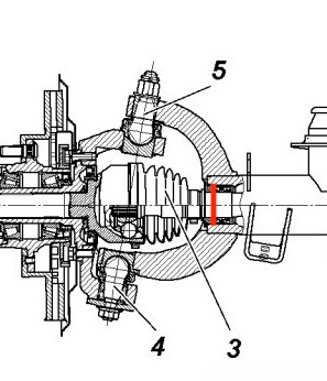

greylonly писал(а):
Пн май 18, 2020 23:16
упорное кольцо
я очень далёк от конструктива мостов дана, не знаю, понимаю только что там не шрус, а карданная передача, то есть не шарнир равных угловых скоростей, соответственно должно быть перемещение в продольном направлении (типо как шлицевая у кардана) и по моему сальник рядом с корпусом дифа работает и на вращение и на продольное перемещение, но не берусь утверждать, но ему явно хуже жить, чем сальникам в чулке моста уаз :-D .
Перемещение шруса в продольном направлении диско2 удерживается гайкой в ступице(это надёжно точно), а на Лапладерах просто стопорным кольцом в бортовом редакторе, то есть стопроного кольца достаточно, и это работает, соответственно с шрусом Бифилд шрус не испытывает больших нагрузок в продольном направлении, а передаёт только крутящий момент. Правда Лапы, ну не совсем удачный пример, там пыльник не врашаеттся, а шрус внутри резинового пыльника вращаеться. В принципе на военном мосту на шрусе есть то же гайка, но она просто можно сказать "дохлая" и удерживает только малую ведущую шестерню.
Да и поры видимо отдельную тему по этим мостам создавать, а то флудом общую забиваем.

cargof писал(а):
Вт май 19, 2020 00:28
Вот там, где Кардан ( старого образца) на Вранглере упорный флянец есть. Но он не упорный, а предохранительный... если кардан развалится, что бы полуоська в редуктор не залетела. Он в 5мм от входа в полуось крутится и никогда этого места не касается.
У Чероки ШРУС. Никаких упорных флянцев нет.

greylonly писал(а):
Вт май 19, 2020 09:13
это пальник чулка, если сломает крестовины, от него ничего не останется (на военных ломал полуось шруса СиМ у редуктора на внутрянку чулка смотреть было больно) . Полуось от продольного смещения фиксируетесь гайкой в ступице.
Ни у кого не возникло претензий когда вот такую конструкцию фланца
заменили на эту и узел работает
И если бы упорная шайба стояла заподлицо с чулком и работала как упор и отражатель, я думаю все бы работало, ну или по крайне мере работа узла была бы значительно дольше.

Смотри:
Комрад на Ютубе на этой странице выше, меняет ШРУС на 6 тык. Пыльник целый у ШРУСа... в чем причина? Из гавносила сделан?... да брось, сейчас такие вещи прекрасно делают везде ( у нас тоже). Обрати внимание, что Упорная пластиковая втулка " в хлам". Версия "песок-грязь"... допустим.
Вот в теме https://www.drive2.ru/l/530023704411767205/ идет замена полуоси. Обращаем внимание, на:
1. Отсутствие всяких упорных Буртиков и Втулок.
2. След от работы сальника полуоси... который стоит в "жопе мира". Он разве такой ширины? да хрен там... такой же как у нас. Откуда такой след?
То что в Ступице крепится ШРУС гайкой - это не аргумент... у нас фиксируется кольцом. Здесь нет Осевого перемещения.
Следует обратить внимание на полуось в чулке... она лишена возможности осевого люфта... упирается в пластиковую втулку... она проворачивается, продавливается до первого сальника... жопа.
Еще раз спрошу. Какая цель этой "упорной шайбы" на полуоси?

greylonly писал(а):
Вт май 19, 2020 18:47
35" + блокировка +х\з какого качество шрус поставили на конвейере, ничего удивительного не вижу.
не совсем понимаю,что иметься ввиду.
я так понимаю это про упорный прилив на полуоси ШРУС моста спайсер\на полуоси ШРУС моста нового образца УАЗ Патриот? В остальных мостах по сообщением выше (вранглер, диско2, вольвос303) нет упорных шайб:либо гайка, либо стопорное кольцо.
В принцие предотврашения продольного (вдоль оси моста) смещения ШРУС со времен спайсера до нынешнего открытого моста ничего не изменилось. В спайсере два кольца
в одно кольцо в ШОПК упирается прилив (шайба)на полуоси, в другой, расположенный в цапфе, упирается граната ШРУСа, только теперь упорная шайба в чулке моста, в которую упирается шайба(прилив он сделан заодно с полуосью) на полуоси, называеться стакан кожуха полуоси и выглядит так
обе шайбы несут упорную функцию, только теперь на чулке открытая (раньше была в ШОПК и проблем не было) и эту упорную втулку надо дополнительно обезопасить от прямого попадания песка (я высказал мнение, что достаточно будет по принципу как закрыт сальник хвостовика в мосту).

Да. Ты прав. Посмотрел сейчас внимательно на конструктив... полуось НИЧЕМ не фиксируется от осевого перемещения, кроме упорного прилива в пластиковую втулку.
Типа хвостовика в редуктор? только там ничего не упирается в этот отражатель. От песка и травы защитим... а на сухую упор как долго работать сможет?
Я пока, за Тавотницу с синюхой.
