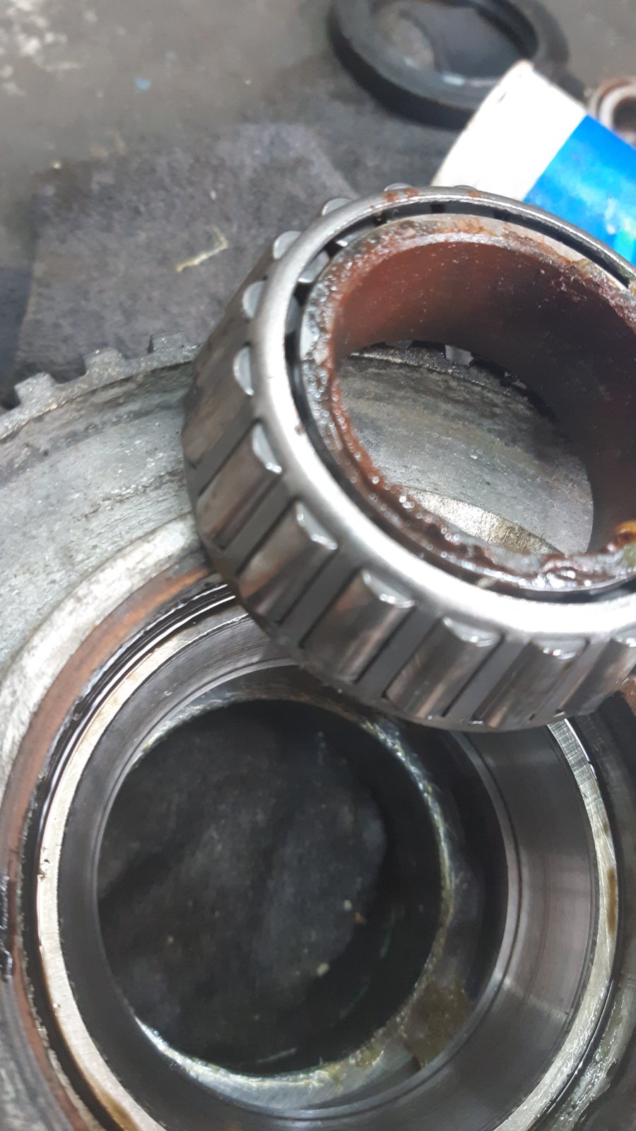

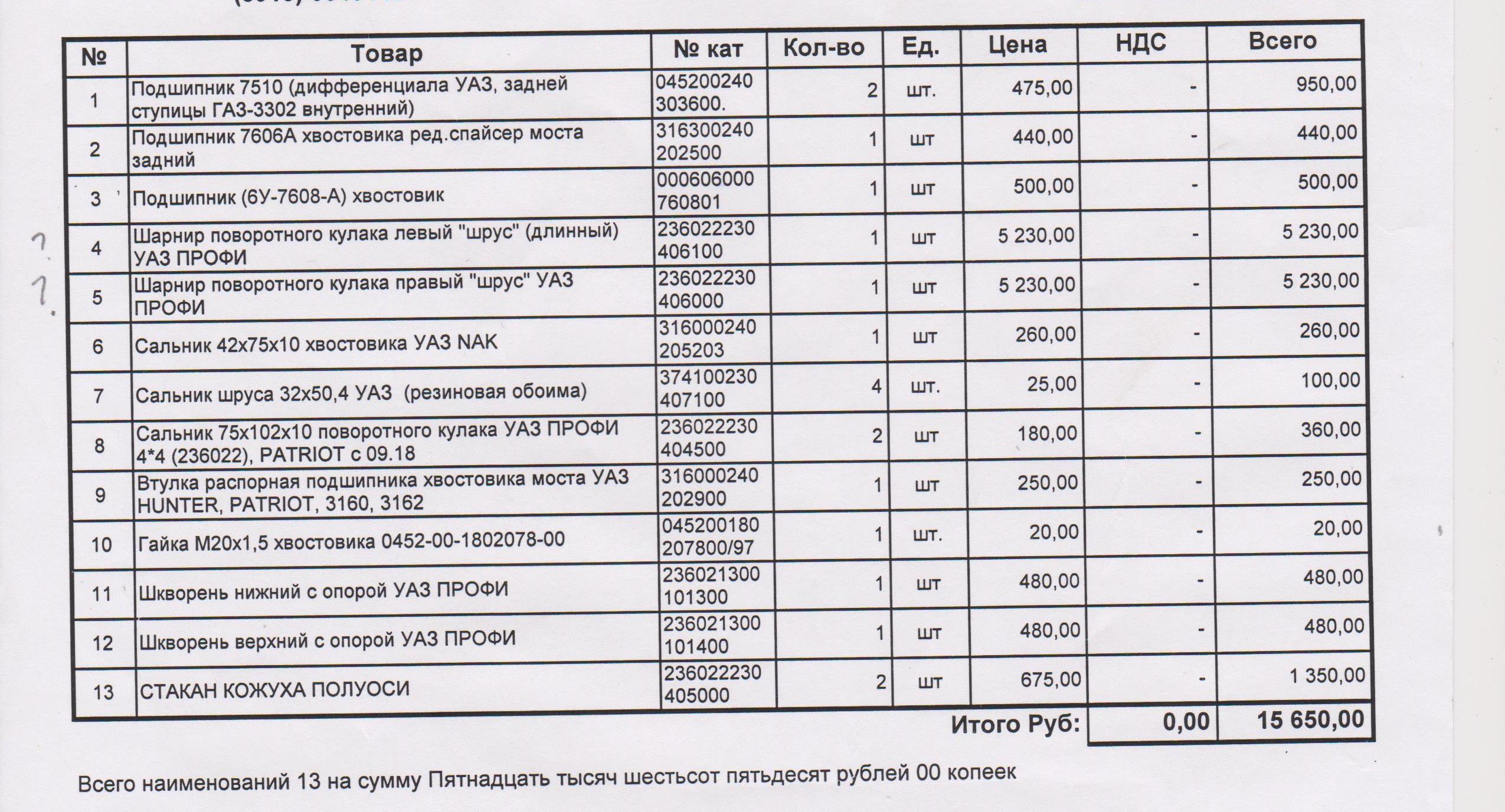

Потек передний мост через сальник шруса, загнал на диагностику, в итоге: сальники шруса на замену возможно и сами шрусы. Хвостовик редуктора болтается и не подтягивается, подшипники под замену. Шкворень верхний с одной стороны под замену. Пробег 57 тк.
Патриот ремонт 2.jpeg (497.41 КБ) 8148 просмотров

в чём ты видишь причину поломок на таком не серьезном пробеге?
Со слов инженера по гарантии (не официально, и машина не на гарантии) забивается сапун моста и мост "дышит через сальник шруса, в итоге всасывает пыль, идет износ сальника и щруса в том месте где трется по сальнику (шрус еще не точно под замену, разберем узнаем).
Почему выработка подшипника хвостовика хз.
Вообщем нужно выводить сапун под капот.

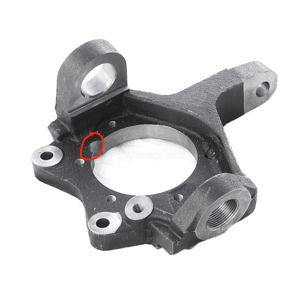

Пробег 24000. Машина грязи не видела, а с левой стороны пошло Изображение
Был Патриот Е3 комфорт, 2011г
greylonly
Сообщений: 403
Благодарил (а): 39 раз
Сообщение greylonly » Вс апр 26, 2020 18:46

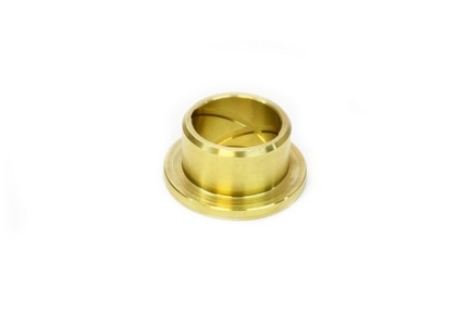

И чево делать? Модет туда Бронзовую втулку ставить надо? Мне кажется, что причина износа - радиальное биение полуоси во время поворота " до упора". Или заводскую Пластиковую как-то мазать надо.
Вопрос в порядке бреда: если стопорное кольцо в сопряжении Полуось\Шрус не ставить... что будет?

При первых признаках запотевания менять сальники. Сальник шруса стоит 25 рублей, умножаем на 2 = 50р. Заменить сальник можно и самому. Это убережет шрус.
Разбивает еще "стакан кожуха полуоси" а вот он уже стоит от 675р.
Отправлено спустя 3 минуты 16 секунд:
Заводской шкворень стоит 480р. А вот шкворень от Ваксойл уже стоит 1500р. и 1400р.
Сижу думаю, у меня второй раз требуется менять один и тот же шкворень.

Тоже решил заглянуть, что там в ступицах, и не зря. В моём случае смазки было достаточно. Но с завода слева установлена бракованная цапфа: выступ, на который садится сальник ступицы, лопнут поперёк, соответственно имеется щель около 1мм и ржавый налет внутри ступицы. Справа норм. Привет заводу. Машине 1,5 года и 19 тыс. пробега.

Причина запотевания- избыточное давление (с этим все понятно: меняем сапун, выводим сапун под капот и т.д.) или разбитая втулка и сальники. Разбивает втулку и сальники - точнее втулку с края чулка и второе пластикове кольцо за двумя сальниками (этокий пирог) при малейшей несоосности (обычный спайсер то же этим страдает, только не такие критичные последствия, мост закрытый), как только появляется несносность пирог из втулки-2х сальников-пластиковое кольцо в чулке превращается в подшипник и соответсвенно начинается усиленный износ. Несоосность появляется либо при криворукой сборке (неправильно отрегулировали шкворня (ШКОТы) и сместили корпус поворотного кулака верх-вниз относительно оси вращения- линии чулка-цапфа, либо износ шкворней (ШКОТ). Ресурс заводского шкворня где то 30 тыс.км.
Иж-техно обещает цапфы усиленные на этот мост, там втулка (выполняющая роль подшипника в поворотном кулаке) в цапфе и подлиннее и есть упор шруса не в говношайбу а в бронзу, должно быть понадежнее. Но если в спайсере в цапфу смазка попадает из кулак (а там ее как правило с избытком), то в этой конструкции я не совсем понимаю куда побольше напихать масла, чтобы смазывалась втулка в цапфе. Хотя сейчас когда разбирал смазки между большим сальником шруса и цапфой было вполне прилично и она была да же не с водой.

Функции подшипника при вращении шруса выполняет бронзовая втулка в цапфе и корпус дифференциала в мосту,
В мосту только одна точка центрирования полуоси (редуктор), а в цапфе с одной стороны втулка и с другой стороны Фланец ступицы. (Интересно а ХАБ дает такую же неподвижность?)

Да, центруеться во втулке цапфы на краю крышка фланца, по этому разбитая крышка это очень плохо. По аналогии редукторный мост, там гриб (ботовой вал) фактически весит на шестерне полуоси/шрусе, и если крышка ступицы разбита - очень быстро приходит звиздец "ласточкиному хвосту" (опора подшипника полуоси/шруса) в корпусе редуктора, а именно раскручиваться болты, ни резьбовой герметик ничего не помогает, особенно заметно на переднем мосту, ну а дальше фатальные последствия.

сальник и шайба шруса не перекрывает технологического отверстия замка хомута пыльника шруса, шрус можно достать только в одном положении замка, совместив с этой прорезью, видео в общем доступе разборки уже навалом. Частично отверстие перекрваеться цапфой, но судя по следу на прокладке, не совсем.Там просто дыра в атмосферу, перекрыть например использовать сальник с приливом, ну или сделать нечто подобие резиновой заглушки, чтобы перекрыть это отверстие. Достаточно постоять в воде выше ступици несколько минут, и если в этой полости недостаточно литола, то там будет вода. Я когда собирал, набил и на сторону шруса и сальник и на цапфу столько литола, что его из этого отверстия поперло. Лишняя смазка то же не есть хорошо. Надо понаблюдать, как себя поведёт узел, возможно я не прав, не каждый же день в воде выше порогов машина эксплуатируется. В принципе, у меня смазка с обеих сторон в этой полости было приличное, почти без воды, вода была только с той стороны, где в ступицу не доложили смазки и сожрало сальник ступицы, но там вода была везде, и в хабе, и внутри цапфы.
Отправлено спустя 21 минуту 44 секунды:
Цапфу наверное желательно не на прокладку ставть, а на герметик, тогда должно перекрыть
