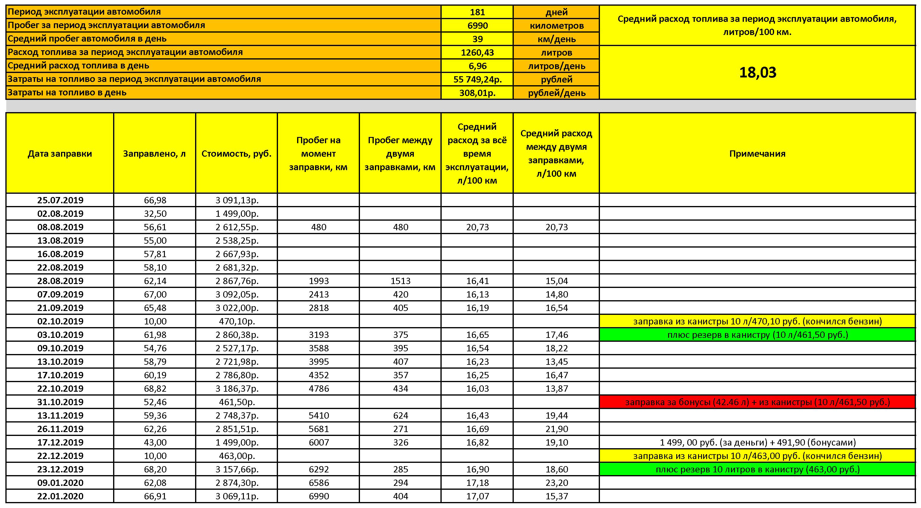

В завершение привожу свою таблицу по расходу бензина (95 GDrive, а чего мелочиться-то :-D ):
