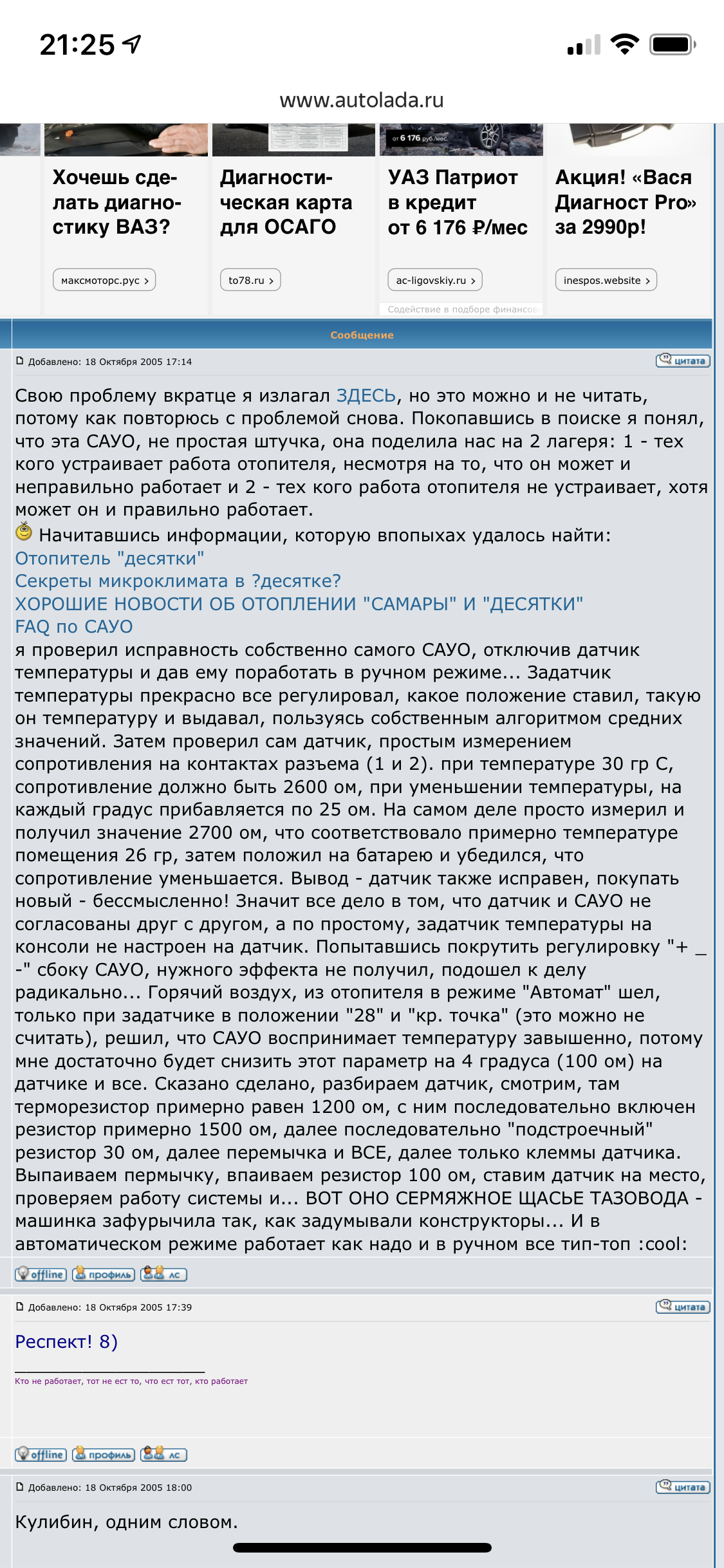

На драйв2 чувак с ником 4uX отписался, что ему од климат вылечил прошивкой приборки.
Трясите дилера- если не совсем перемерзли :-D **--__ **--__

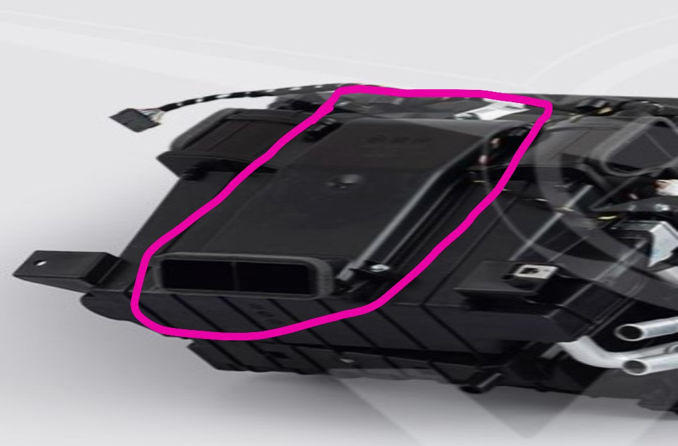

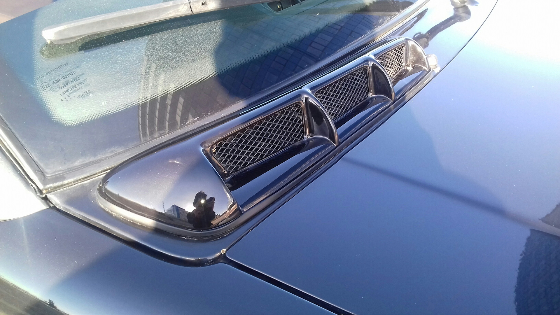

Хотя запотеваание у меня меньше, может потому что на решетке воздузаборника печки стоит эта штука

Воздухозаборник тоже установлен.

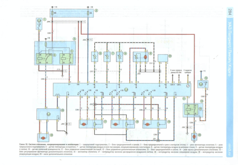

Наковырял таки схему :-) Может поможет, не совсем наша машина, но электрика кроме блока АКПП и приборки почти идентична. Взял здесь [attachment=0]климат патр.png[/attachment]
климат патр.png (417.81 КБ) 9548 просмотров
Сообщение Blondi13 » Пн дек 23, 2019 17:36
От теперь даже схемы на немецкий стандарт рисовать стали...

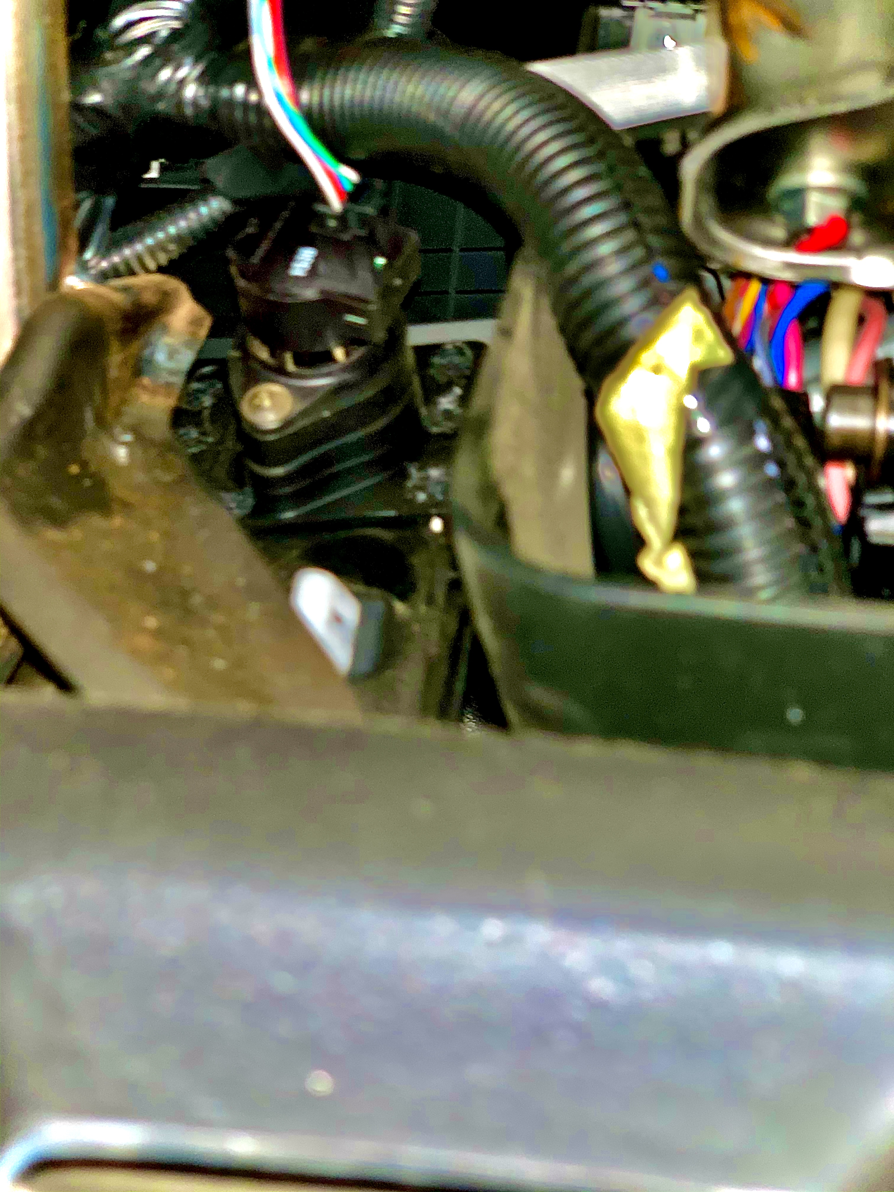

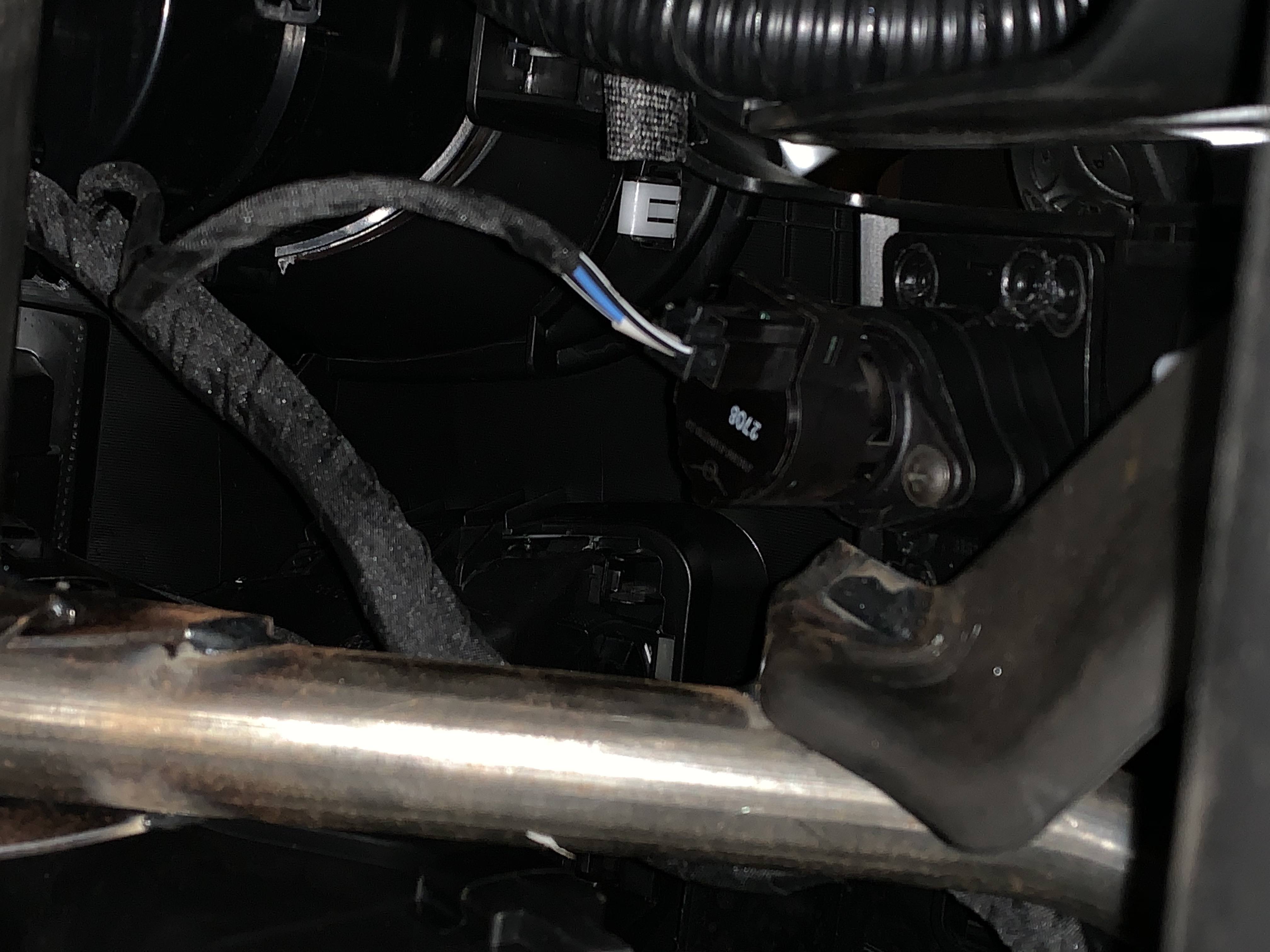

На верхнем фото УАЗ 2017 «авто» работает. На нижнем фото УАЗ с АКПП «авто» не работает. Вроде отличае есть.
Отправлено спустя 3 минуты 13 секунд:
Фото наоборот верх верхнее это с АКПП.
УАЗ акпп не работает
УАЗ 17года всё работает
Edition1 048/300

Патрубок в панели есть, нет патрубков в тоннели.
Интересно, а можно поставить патрубки, так как было до, и доп отопитель есть, и воздуховоды к задним пасажирам? Теоретически должен подойти воздуховол от машин вплоть до 16 года с турецкой панелью. А то блин летом куда колбасу ложить? :-D в бардачек охлаждаемый не лезет :-D

cargof писал(а):
Чт дек 26, 2019 23:56
На машине 11г. Стояли воздуховоды и доп. Отопитель, а 17г. Если есть отопитель, то воздуховодов нет, мало места, и воздуховод в ноги другой, раньше дуло с боку в районе педали « газа»

Точнее впайка доп сопротивления в цепь датчика температуры воздуха поможе при определённой температуре на улице. Но тогда их надо впаять на каждое диапазон температуры на улице, например если на улице от -30до-20, то включааешь одно сопротивление, если -20до -10 подключаешь следующее, ну и так далее :-) и при этом датчик наружной температуры должен быть отключен. А оно того стоит? :-D

А как же оно работает, если датчик у прику ривателя? У меня правда, ни как не изменилась работа, ни выше, ни ниже, есть датчик, или отключён ( вообще не на что не реагирует, похоже, что да, проблема ПО ).

мало места
ну не совсем так, в райне панели приборов места хватает, так как с 17 годам либо печка сзади, либо воздуховод в тонели. Проблема размещения воздуховодов в районе заднего бара центрального тонеля под задней печкой.

приборной панели. А работает по внутреннему алгоритму блока климата, если климат "не видит" сигнал приборной панели по температуре окружающего воздуха, то работает только опираясь на показания датчиков физически подключенныхмк климату (выше схема, все датчики там), но не даёт корректировку по улице. Примерно это выглядит так:
Датчик наружной температуры отключен, вы выставили на климате в "авто" +22, на улице +10, заслонка подмеса в воздуховоды гонит воздух от +22 до+30 (в зависимости от сигнала температуры салон) вам комфортно. На улице стало - 10, а климат гонит в воздуховоды все равно температуру +22 до +30 (в зависимости от сигнала температуры салон), по этому вы вынуждены выставить температуру "авто"+25, тогда и температура в воздуховоде поднимается, в связи с изменением Вами требуемой температуры на регуляторе, будет +25 до +35 (в зависимости от сигнала температуры салон) все диапазона примерный +\- 2-5 град)
А должно быть так. Система исправна, климат видит реальную температуру улицы. Улица +10, " авто" +22 температура в воздуховоде +22 до +30 (в зависимости от сигнала температуры салон) На улице стало - 10, и климат то же подстроился, вам не надо пререставлять на другую температуру, по прежнему "авто" +22, но воздуховодах уже температура будет от +22 до+50 (в зависимости от сигнала температуры салон)
Уф, понятно написал :-D ?

cargof писал(а):
Пт дек 27, 2019 00:55
Ну да именно там, места мало т.к. отопитель был переработан. И была сервисная компания по поводу крепления воздуховодов, залезли туда, а воздуховодов нет, т.к. стоит доп. Отопитель. А проверяли крепление тройника и воздуховоды к пассажирам, так мимо печки и корпусом туннеля, щель узкая.

cargof писал(а):
Пт дек 27, 2019 00:30
Но тогда их надо впаять на каждое диапазон температуры на улице, например если на улице от -30до-20, то включааешь одно сопротивление, если -20до -10 подключаешь следующее, ну и так далее и при этом датчик наружной температуры должен быть отключен. А оно того стоит?
Или подобрать датчик температуры для улицы с подходящим диапазоном сопротивления и включить его последовательно с датчиком салона, плюс подстроечное сопротивление для точной настройки раз и навсегда или по ситуации )
