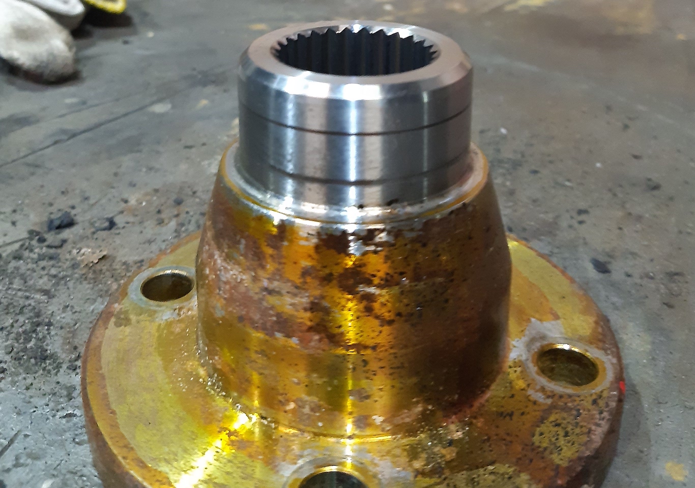

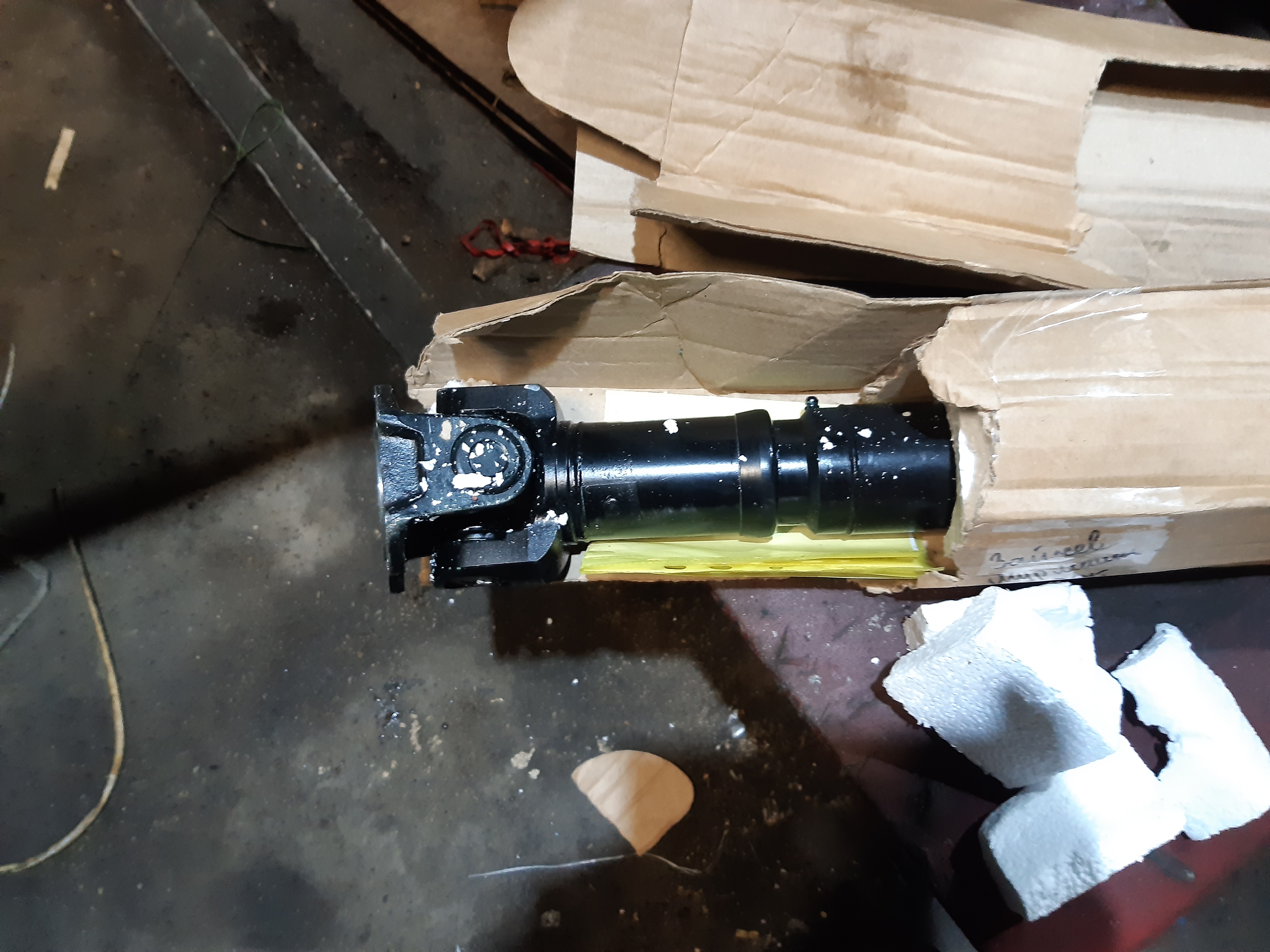

Приехал задний кардан (передний ещё не сделали :cry: ), заменил, основные вибрации конечно от переднего, но и замена заднего убрала часть вибраций, зато явно "слышен" передний :sad: люфт в шлицевой заводского кардана достаточно ощутимый, да и небольшие ударчики были слышны, но это субъективно, действительно небольшие. но думаю что в пределах допусков.
Порадовал зазор в паре, индикатор не ставил, но и на руку понятно-мост собрали хорошо.
В связи с отсутвием у дилера кронштейнов брызговика, и что то на "базе для Уаза" не было полного комплекта потянуло на "колхоз" -зашил нишу куском канистры на 4х заклепках, посмотрим как себя поведет. На фото принцип понятен. Может навсегда, а может таки брызговики поставлю :-D хотя брызговики зимой открывал с завидным постоянством :-)
Пока менял кардан, долго смотрел на защиту АКПП, видимо прейдется летом мутить плавающую от поперечины акпп с креплением на передний стабилизатор. Как по другому ума не приложу. На раму крепления грамотно не поставить, очень мешает катализатор с отражателем, со стороны кардана можно обойти сверху.

cargof, Эт откуда такой кардан в пенопласте?
cargof
Сообщений: 419
Откуда: Мурманск
Поблагодарили: 159 раз
Сообщение cargof » Пн дек 16, 2019 08:50
Вадимм писал(а):
Пн дек 16, 2019 04:44
отсюда:)
"Сообщение Вадимм » Пн окт 28, 2019 13:27
Теперь я знаю где покупать кардан!"
Их вал из первых партий ставил на МКПП.
Удивилась, если раз попробовать:)

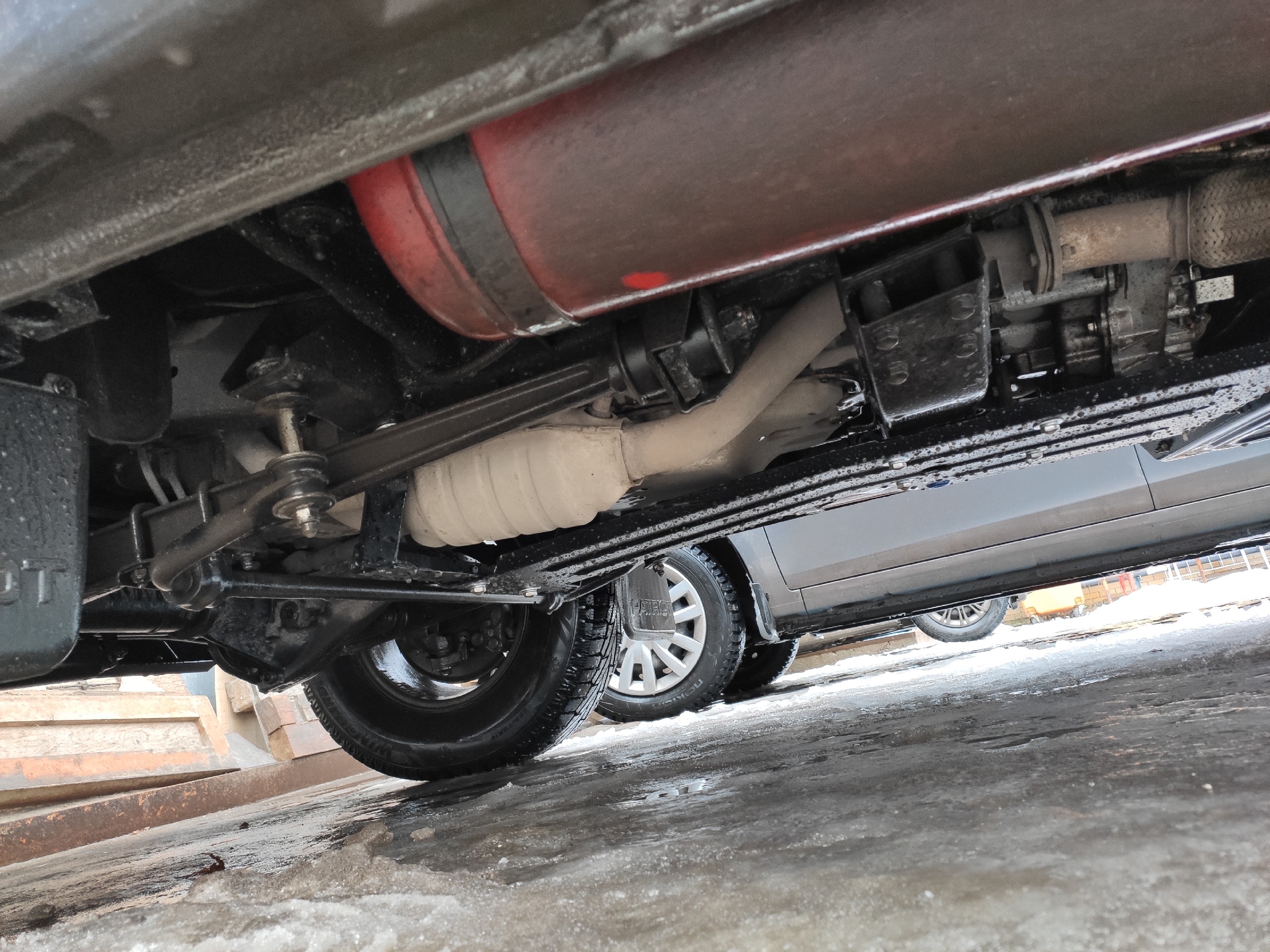

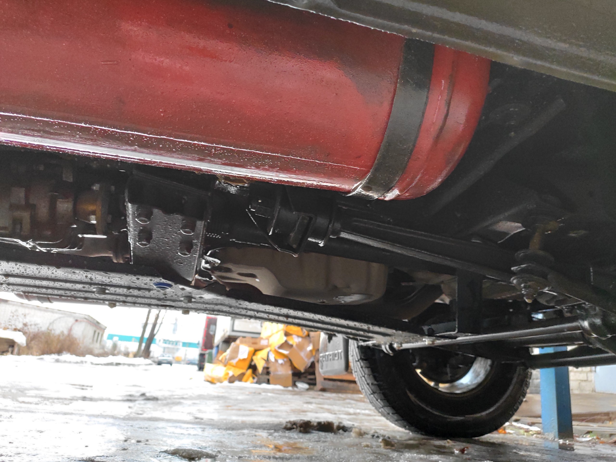

Shalan
Сообщений: 66
Поблагодарили: 12 раз
Сообщение Shalan » Ср дек 18, 2019 10:57
Поставил наконец-то защиту, заказывал в Интернет-магазине УАЗ. С доставкой до Нижнего Новгорода 3656руб, приехала DPD дней за 5. Ставили в гаражном сервисе за 300руб.
Как всегда без напильника не обошлось, пришлось планку одну подрезать, иначе касается катализатора, странно что изначально на заводе на это не обратили внимания.

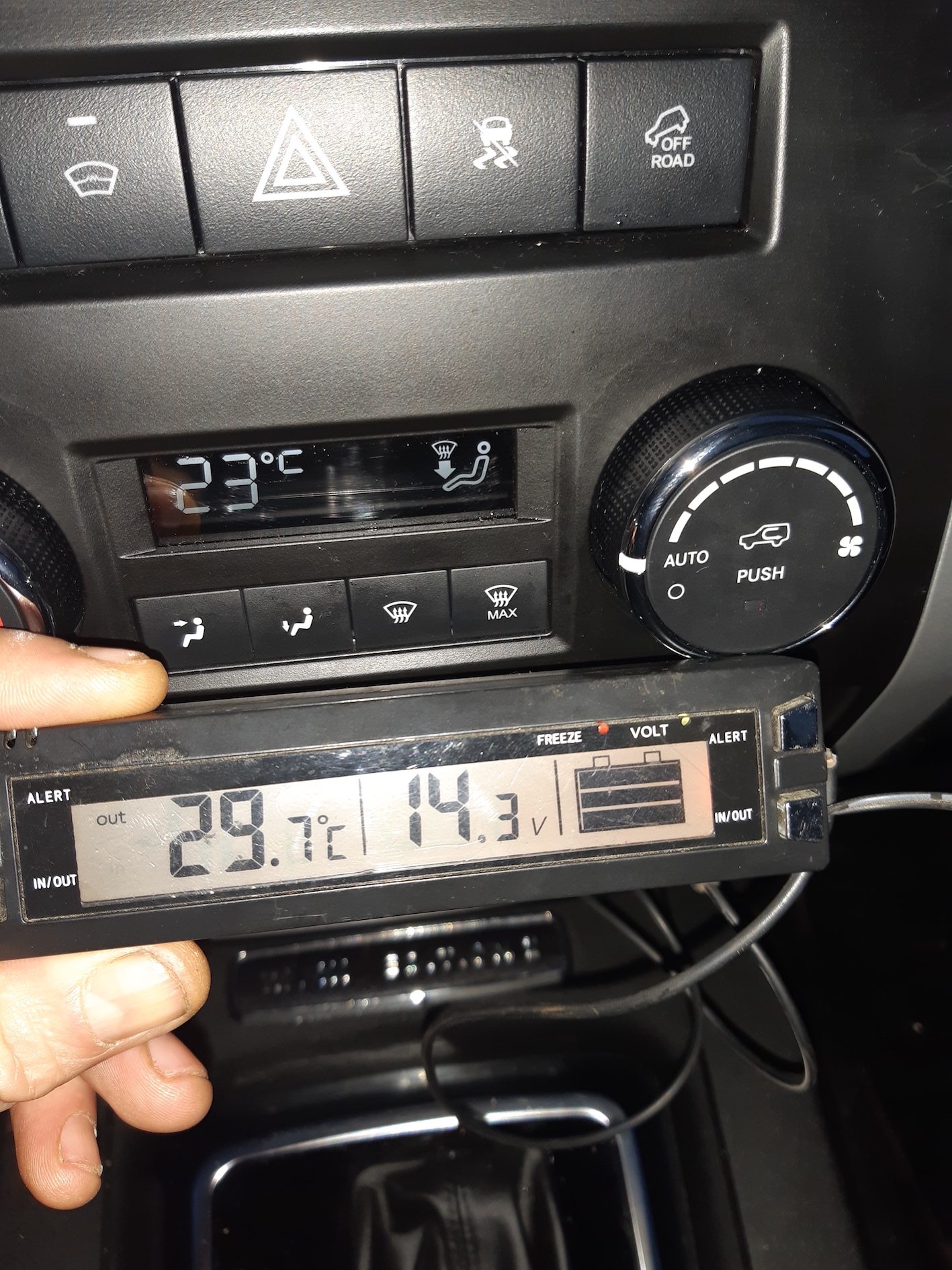

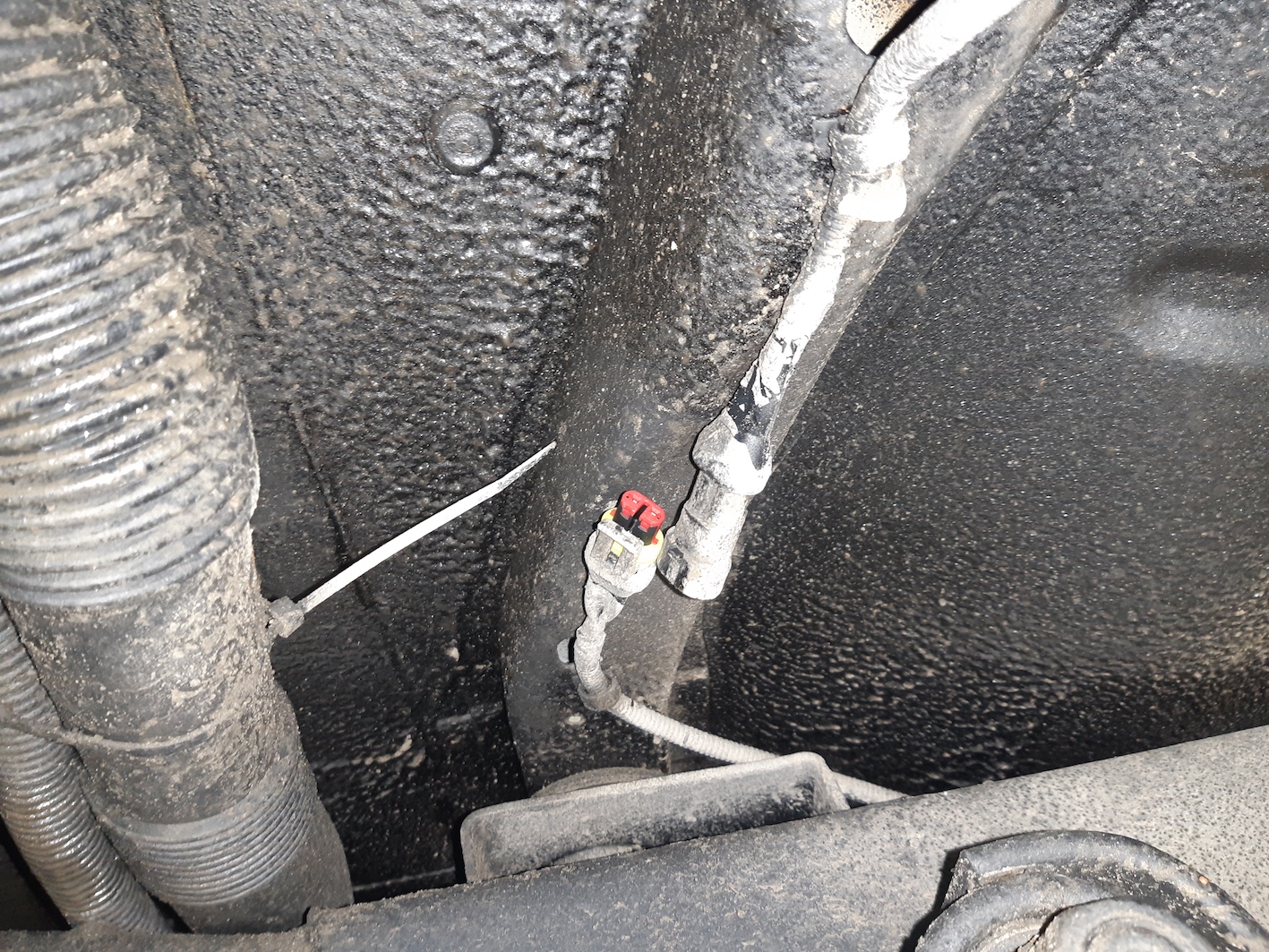

cargof
Сообщений: 419
Откуда: Мурманск
Сообщение cargof » Ср дек 18, 2019 14:12
Климат. Кого достал, меня достал я сделал.
Размыкаем разъем рядом с баком в правый порог к датчику внешней температуры. Потом аккуратно гидроизолируем провода. Я обмотал стрйчем.
Наслаждаемся работой климата. С щиткам приборов исчезнет внешняя температура (ну фиг с ним для меня), главное нет ошибок.
Конечно работа климата не будет сосем адекватной, так как его калибровали наверное при "+", и если на улице хороший "-" то теоретически потоки воздуха быть горячее, но КЛИМАТ РАБОТАЕТ ошибок нет. На фото ниже ставил электронный термометр в воздуховод на стекла. На ноги будет теплее.
Ну и часть три, который займусь на днях: пишем претензию на завод, так как проблема не стоит выеденного яйца и я не понимаю, почему в течении месяца ее не решить.
Отправлено спустя 12 минут 37 секунд:
Slozhnui писал(а):
Ср дек 18, 2019 11:05
и все таскают на лебедках
Тащить всегда медленнейшим чем ехать ;) Таскают тогда.когда ехать не могут. Могу Вас уверить, что чемпионы даже не ездят, а летают :-D и не только по болотам :-)
Отправлено спустя 20 минут 16 секунд:
Как то в тексте сообщения не дописал.
Сам датчик температуры исправен, не надо его менять, с ним все хорошо ;) Это приборная панель, получив сигнал от датчика внешней температуры и в принципе правильный сигнал, иначе было бы на панели не "0градС" а например где то "+78градС", отправляет дальше неверный сигнал по каншине к остальным блокам.
Отправлено спустя 28 минут 7 секунд:
То есть при хорошем "-" наверное от 15 и ниже, все равно придётся переходить в ручной режим.

cargof
Сообщений: 419
Откуда: Мурманск
Сообщение cargof » Ср дек 18, 2019 19:16
buyer1955 писал(а):
Ср дек 18, 2019 16:26
ошибка в ПО
ошибка ПО приборной панели, точнее не ошибка а некорректное программное обеспечение. Хотите климат, отключить датчик внешней температуры, кроме климата не на что не влияет, физически (провод +) приходит в приборную панель, и ждать пока завод решит что делать, перепрошить панель приборов или климат(кстати абсолютно рабочий).

Сегодня прогрел машину минут 10, температура АКПП 20 градусов, включил режим авто 25 градусов - кондей и рециркуляция не включились, дует как и было включено на стекло и ноги, из воздуховодов дует теплый воздух, но поток слабый. Ехал так минут 40, в машине дубачок, градусов 16-18, климат потихонечку дует еле теплым. То-есть независимо от температуры АКПП , климат даже не пытался быстрее прогреть салон и своего хозяина.
Когда температура АКПП поднялась до 69, правда при этом салон чуть прогрелся задней печкой градусов до 20) включился кондиционер. Дальше продолжать эксперимент не стал.
Вывод - алгоритм в принципе неправильный, тк в приоритете должно быть показание температуры в салоне, а некие расчетные величины полученные с помощью данных от внешних датчиков.

Я это к тому, что пр "0" на улице и всех подключенных датчиках режим "авто"+24 режим кондей+рециркуляция у меня включается минут через 5. А если на улице -15С, при тех же условиях кондей+рециркуляция включаются значительно позже, минут через 15
В салоне в этот момент какая температура по ощущениям? По моим наблюдениям он кондёр включает/выключает при определенном соотношении "уличной" температуры и температуры в салоне. Ну и датчик радиации естественно и температура ож в этой логике присутствует. Слишком много параметров для восстановления алгоритма, да и смысла особо нет, понятно что он в целом некорректный или ущербный и остаётся только ждать новую прошивку или требовать деньги за опцию климат.

Зачем по ощущениям :-D было с месяц назад. только завелся по поводу климата, у меня даже видео есть, выложить не получилось. В салоне лежал спиртовой термометр, ваше +16градС не поднималась, специально да же машину оставлял молотить на 20 минут на стоянке. -7 улица, + 16 салон, климат "авто" +24
Думаю требовать деньги за опцию, так как приборная панель с новой прошивкой точно появится и стоить буде ну пусть 9 тыс руб, а разница в комплектации климат/не климат по моему в районе 50тыс.р. :-D Хотя по мне лучше бы просто без вопросов устранили недостаток в ближайшее время.
значит у меня сегодня еще холоднее было, раз кондей не включался

Таки был про фланец не совсем прав. Вращаетесь по фланцу, а не по валу. Сальник один, двухпружинный. Масло было темновато, раз залез, заменил.
