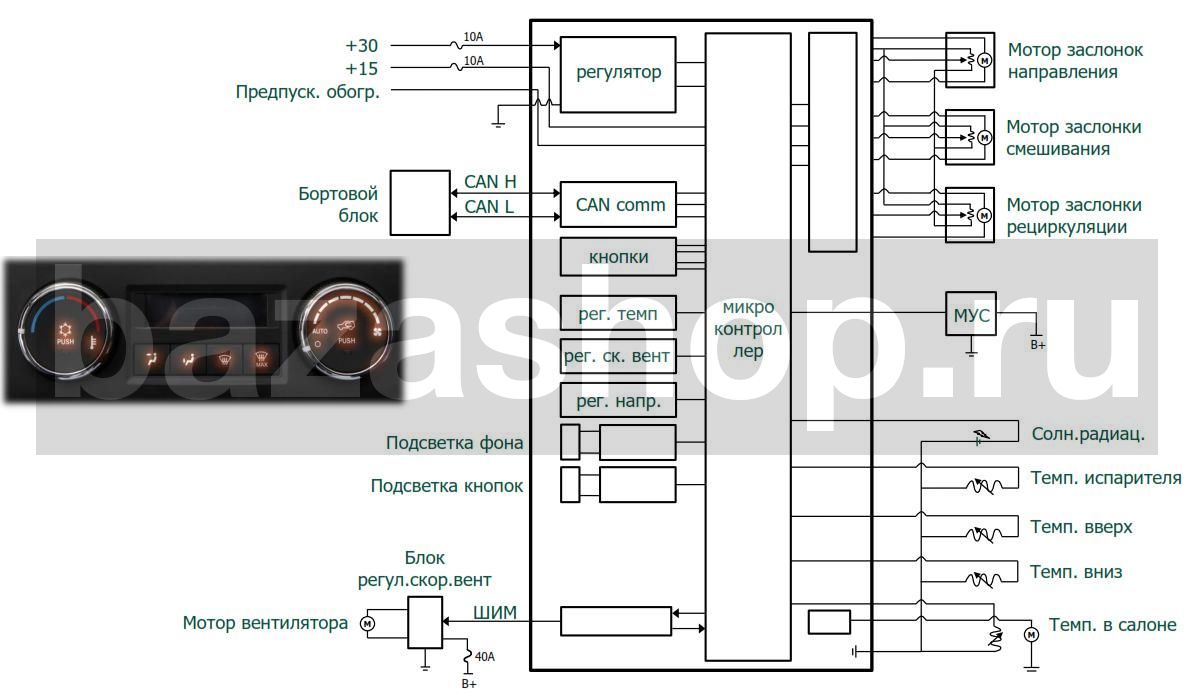

Сообщение droidovod » Пт дек 06, 2019 11:26
Информации про can шину подходящую к КУ не встречал, а вот K-line есть для диагностики, желто- зеленый провод на 7й позиции разъема д.б. На более ранних версиях его отключали (когда ку зависала), тогда этот глюк лечили прошивкой КУ.
Отправлено через Tapatalk

Сообщение cargof » Пт дек 06, 2019 14:26
Ну а схему, рисунок, четеж?
Я не слышал про прошивку блоков климата 36300-8109010-70, возможно не обладаю полной информацией. Выложите схему расстановки блока 36300-8109010-70 (других с 17г не ставили) и я с удовольствием на своей машине поставлю эксперимент по извлечению наконечника провода кан-шины или клан, называйте как угодно, из разъема. Доступ к разъёму достаточно свободный.

Сообщение droidovod » Пт дек 06, 2019 15:06
Мда, такая схема мне не попадалась. В общем снял датчик температуры, вскрыл, терморезистор выдает 37,8-36,6 кОм (измерял на контактах микроплаты датчика внутри корпуса) , если согреть термодатчик руками - сопротивление падает до 27 кОм, но походу в КУ идет цифровой сигнал, т.к. на ножках к проводам разъема написано gnd vcc и 2 ножки Th. На этих двух ногах сопротивление не измеряется (могу ошибаться относительно цифры). Завел без датчика, 1 раз мигнул индикатор рециркуляции, включаю auto, а дальше как и раньше, врубается кондей и из сопел идет прохладный воздух, далеко не 25 или около того. Если крутить регулятор температуры влево, воздух становится еще прохладнее. Скорость вентилятора изменяется автоматически. Ок. Поставил датчик обратно, завел, ставлю снова auto на крутилке, темп. двигателя не дошла до 1го деления (подостыл, пока изворачивался, ставя датчик на место), из сопел идет теплый воздух, почти горячий я бы сказал, но точно ниже чем в Hi. Температура двигателя между 1 и 2 делением, вентилятор уменьшил скорость до 2й ручного режима примерно, температура воздуха из сопел немного снизилась. И вот температура двигателя добралась до 2го деления и.... врубается кондей, но, воздух их сопел теплый. Жду дальше. Движок прогрет, идет еле еле теплый воздух, вырубаю кондей- без изменений. Ставлю Hi воздух пошел ощутимо теплее как из второй печки. Возвращаю на одно деление назад температурный переключатель и сцуко попер холодный воздух. На 23х включается рециркуляция и сигнал кондера. Кручу на 25, из сопел холодный воздух. Будем ждать что скажет ОД или завод.
