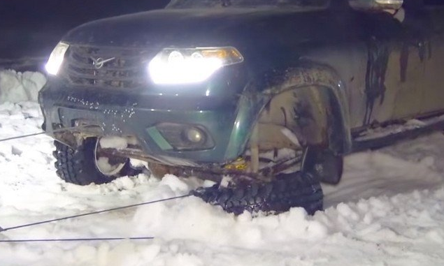

Кстати, сегодня видел на дороге Патриот с отвалившимся передним колесом, как на древних жигулях. Патриот вроде совсем свежий, не разглядел точно. С новым мостом колесики так же отваливаются как и со старым?
Даже не представляю как у УАЗа может отвалится колесо, это надо быть глухим, слепым.

ну оно не совсем отвалилось.
Как шаровая нижняя на жигулях, плохо рассмотрел. Знаю, что на старых мостах такое случалось, интересно стало про новый мост.
Отправлено спустя 44 секунды:
здесь не совсем то что надо, они его так волочить пытались.

SariousSam писал(а):
Вт сен 10, 2019 01:19
Такое встречалось только по халатности владельца. Если все отрегулировано, то ни чего не отваливалось. Узел был весьма прочный.
Что, к сожалению, не скажешь о новом варианте с шаровыми опорами.
Вт сен 10, 2019 00:35
Может просто прикрутить гайки забыли, кода колесо меняли. Невозможно, чтобы отвалилось само.
Limited E4.

Сообщение SariousSam » Вт сен 10, 2019 12:16
PPavel,
Я так понимаю, что на старом мосту, отваливался весь поворотный кулак (я хз как он правильно называется, который поворачивался на такой хреновине, как шар).
И первый раз увидел в живую, но не рассмотрел-новый мост или старый, а так как планы на зиму обширные (в смысле поездок по бездорожью), то чет я волнуюсь! На новом такое могет случиться или нет...
Сломать можно все! Если следить и не прыгать с трамплина то не отвалятся.
PPavel,
На новом Патриоте нет шара. А чтобы выскочил шкворень, то надо быть совсем невменяемым водителем, это как без масла в двигателе поехать.
