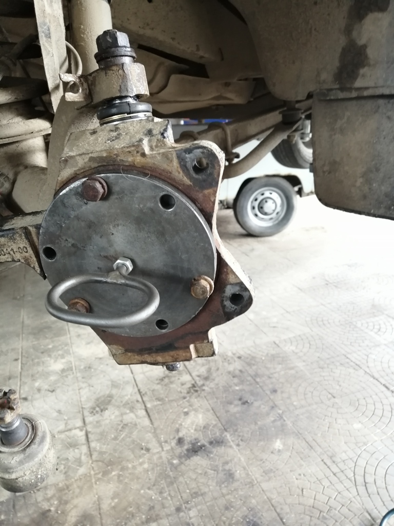

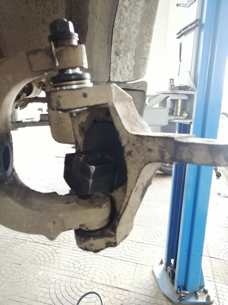

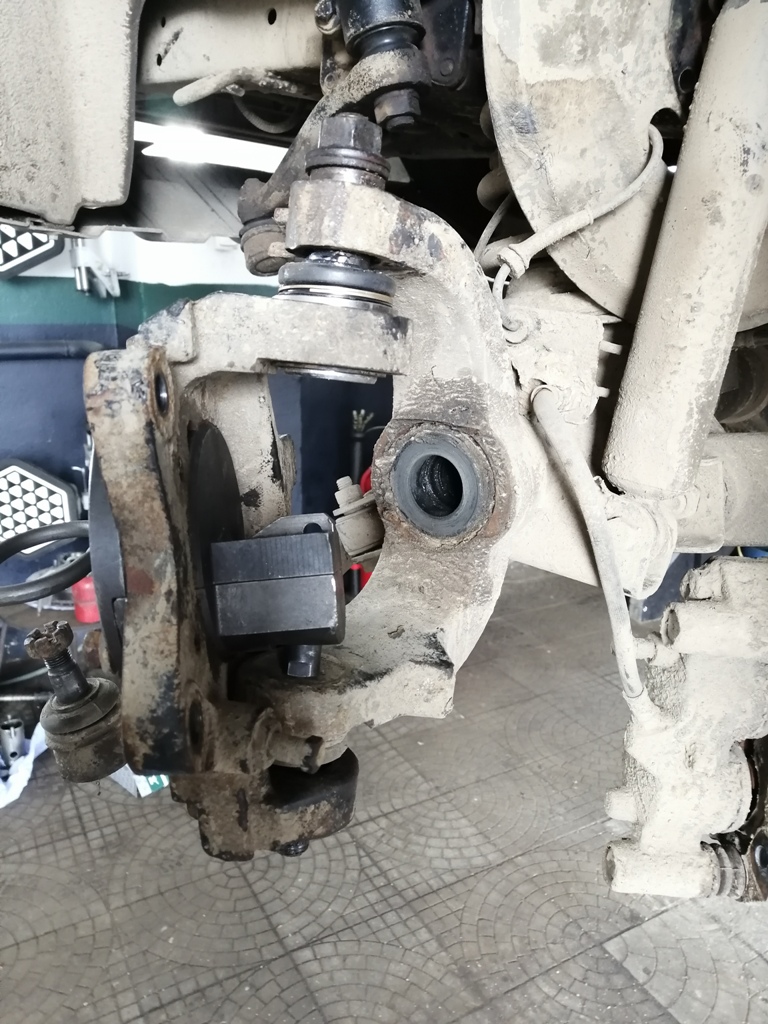

Приспособа. Меняли верхнюю по гарантии.

А у тебя сколько пробег до замены получился?

На 28т.км. обнаружили.
Что интересно, когда появился люфт опоры, то мелкие ямы кочки отзывались на руле, руль вращался из стороны в сторону, биение руля. Как заменили опору то на кочках ямах руль стоит ровно.
PS: По хорошему я бы и нижнюю заменил, чет мне она не понравилась, слесарь сказал "рабочая" и вопрос о замене нижней обсуждению не подлежит.
По времени часа два вышла замена, разбирается вся ступица, из спец инструмента нужен: динамометрический ключ (опоры затягивать), пресс, и сама приспособа (без нее не выставить по центру).
