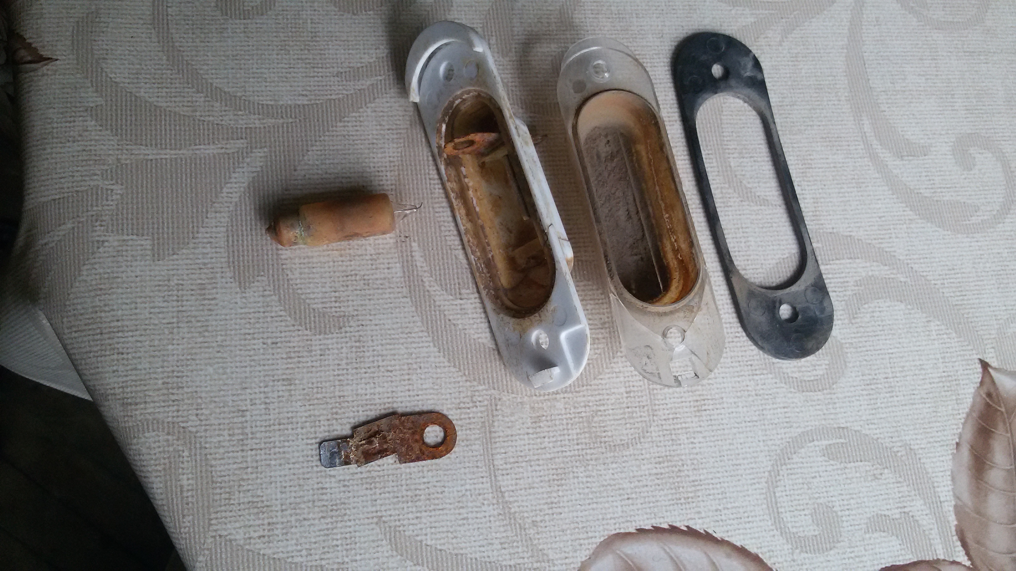

Ага, переключатель, он родимый. Вчерась вечером опять габариты потухли. Нашел момент/положение, в котором неконтакт. Понажимал, покрутил, - вродь горят пока. Поеду к фициалам.
Еще, сюрпризом стал один из плафонов подсветки номера
Машина куплена пятого апреля. Не могло же так все прогнить за это время. Такое впечатление, что туда воткнули старый гнилой плафон.
