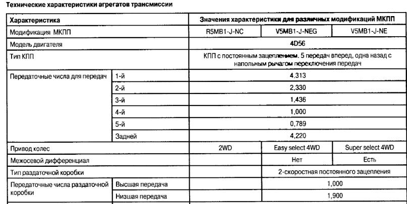

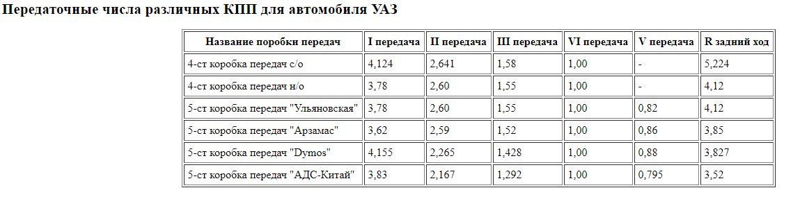

Сообщение lexmak » Вс мар 24, 2019 22:04
nik333, вы и вправду подостлали со своими шоссейными парами. Первая передача на УАЗ патриот, для того чтобы тронуться под нагрузкой. Тронуться со второй вопросов не состовляет.
Вот кстати передаточные числа кпп Ховра, одного из.
Hover 2.4 2005-2007г. Евро 2:
Модель двигателя 4G64S4M
Объем двигателя 2351 см3
Мощность 130 л.с.
При оборотах 5000
Крутящий момент 192/2500 н*м
КПП:
1я - 3.967
2я - 2.136
3я - 1.360
4я - 1
5я - 0.856
задняя - 3.57
пониженная - 1.925
ГП в мостах - 4.55
