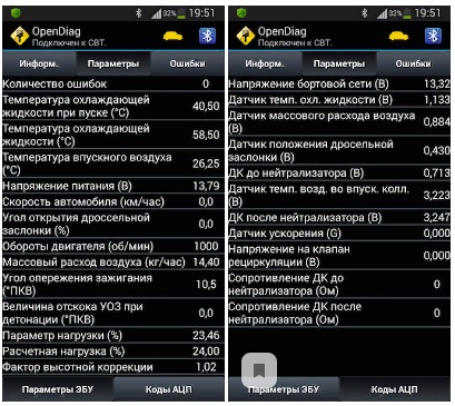

Очень просто. ЭБУ, это отдельный узел. Система зажигания тоже отдельный узел, датчики тоже отдельный узел. Электрически и функционально они между собой связаны, но у каждого узла своя СТРОГО ОПРЕДЕЛЁННАЯ задача. Как обнаружить из этих узлов неисправный?
Я вижу это так. Снимаем показания датчиков с помощью ЕМЛ, скажем в течении одной минуты, при исправно работающем двигателе. Потом делаем тоже самое, но уже при плавающих оборотах. Составляем табличку в которую заносим сначала данные при исправно работающем двигателе с дискретностью, скажем, в 10 секунд. Потом в ту же табличку заносим данные при плавающих оборотах. И сравниваем. Если данные тождественны, то датчики исправны и дело не в них. В обратном случае - виноват датчик.
Далее. С высокой долей вероятности можно утверждать, что ЭБУ Патриота не умеет отключать форсунки по отдельности. Это то же не V8, где это делается ради экономии топлива.
Если бы были пропуски искрообразования, то в памяти ошибок ЭБУ была эта ошибка, а на приборке загорелся бы значок "Chek Engine". Но он не загорается. Кроме того, если судить по видео, то и на прогретом двигателе плавают обороты, только уже не в таком большом диапазоне. При этом разгон автомобиля ровный и уверенный. Можем на основе этих рассуждений исключить систему зажигания из подозреваемых? Я считаю, что можем.
Что остаётся? Остаётся ЭБУ, точнее его прошивка. Почему прошивка? Потому что сброс адаптаций помогает, пусть временно, но решить проблему плавающих оборотов.
ЭТО КАК ПРИМЕР. НЕ БОЛЕЕ.
Я ничего не утверждаю. Но чтобы с высокой долей вероятности определить неисправность, и надо снимать значения датчиков и сводить их таблицу, чтобы удобнее и нагляднее можно было их проанализировать и уже делать выводы.
Конкретно с каких датчиков?
ЕМЛ не отображает показания.

Вадимм писал(а):
Чт мар 21, 2019 17:30
"Chek Engine" по пропускам зажигания загорается, при определенных количествах пропуска за определенное время, если пропусков за определенное время меньше определенного количества то "Chek Engine" не загорается.
Посмотрите видео, при такой частоте разброса оборотов ошибка 100% появится. Увы и ах. :-P
Тут есть нюанс, ЭБУ "самообучается" при сбросе адаптацие ЭБУ "забывает" чему обучилась и прошивка новая как с завода, и вот ту то нет плавающих оборотов.
Так, а я о чём? Или Вы спорите со мной ради спора? Увы, но мне это занятие не интересно. Я уже вырос из шортиков. Так что заканчивайте уже срывать покровы. :-D
Вот только это должен делать Спец (с большой буквы) а не теоретик не знающий тонкостей работы ДВС
Да, ладно. Вы цифру 3 в состоянии без спеца отличить от цифры 8? Если нет, то добро пожаловать в 1-й класс. И Вы опять ничего не поняли. Наверное Вам мешают широчайшие знания тонкостей работы ДВС, что новая информация в голову уже не лезет. :grin:
Вот люди дураки, покупают дорогие мотор тестеры! А теоретики берут ЕМЛ раз два и в дамках
Умные люди сначала пользуются тем, что есть в налии под рукой. Нередко этого вполне хватает. Если этого не хватает, то покупают оборудование с более широким функционалом. Прошу прощения, что вновь вынужден Вам рассказывать прописные истины. Видимо это мой крест. _I

A.N.Onym писал(а):
Чт мар 21, 2019 17:50
угу...запрыгали обороты,даже дрыгатель глох, извернулся и воткнул еэлмэшку... скинул ошибки которых не было и опять работает прогревается в штатном режиме

ДмитрийТМ писал(а):
Чт мар 21, 2019 18:00
С помощью какой проги смотрел стирал?
Отправлено спустя 2 минуты 45 секунд:
Так Вы ничего нового и не сказали (умного), вот сами и попробуйте показания (на скрин шоте) записать ручкой на бумаге)))) А потом сравните.

Вадимм писал(а):
Чт мар 21, 2019 18:19
A.N.Onym писал(а): ↑21 мар 2019 17:50 писал(а): Да, ладно. Вы цифру 3 в состоянии без спеца отличить от цифры 8? Если нет, то добро пожаловать в 1-й класс. И Вы опять ничего не поняли.
Ну сама идея статистики показаний датчиков может и здравая, но вот воплотить ее "ручкой на бумаге" практически невозможно. Вряд-ли обычный человек сможет запомнить записать показания более чем 2-х датчиков на момент времени t, а статистика разновременных показаний практически бессмысленна.
Тут нужна или программная запись показаний всех датчиков с возможностью вывода последующей обработки, или видеозапись экрана и уже с нее ручная перепись показаний в стоп-кадрах...
А с учетом того, что момент "плавающих" оборотов случаен вряд-ли нормальный человек будет этот огород городить.
Опендиагом,
Car Scanner, мозг трепал долго не подключался.

A.N.Onym
Сообщений: 533
Благодарил (а): 76 раз
Сообщение A.N.Onym » Чт мар 21, 2019 22:08
knv_230 писал(а):
Чт мар 21, 2019 18:36
Безусловно только видео.
Можно синхронизировать оба видео, взяв в них общую точку отсчёта, например, температуру двигателя, которая будет на обоих видео. И уже от этой точки вести статистику.
Всё равно сидеть в машине и ждать пока двигатель прогреется, можно и видео записать. А дома работы на час.
