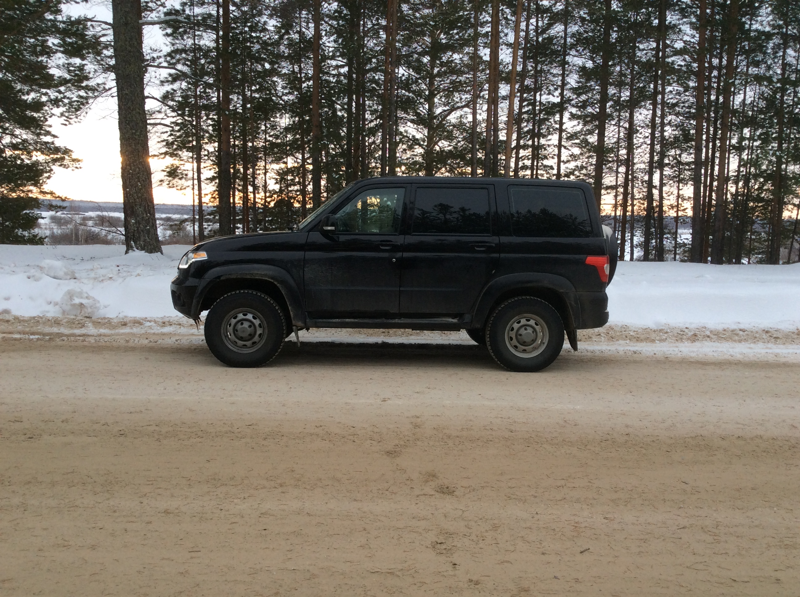

Ну у Патриота АР чёто конкретно просели рессоры, пробег видать не хилый уже, тоже на своём сразу же обратил внимание, что жопа ниже. Я об этом ещё в начале темы писал. Вот на фото видно, багажник пустой в машине никого.
