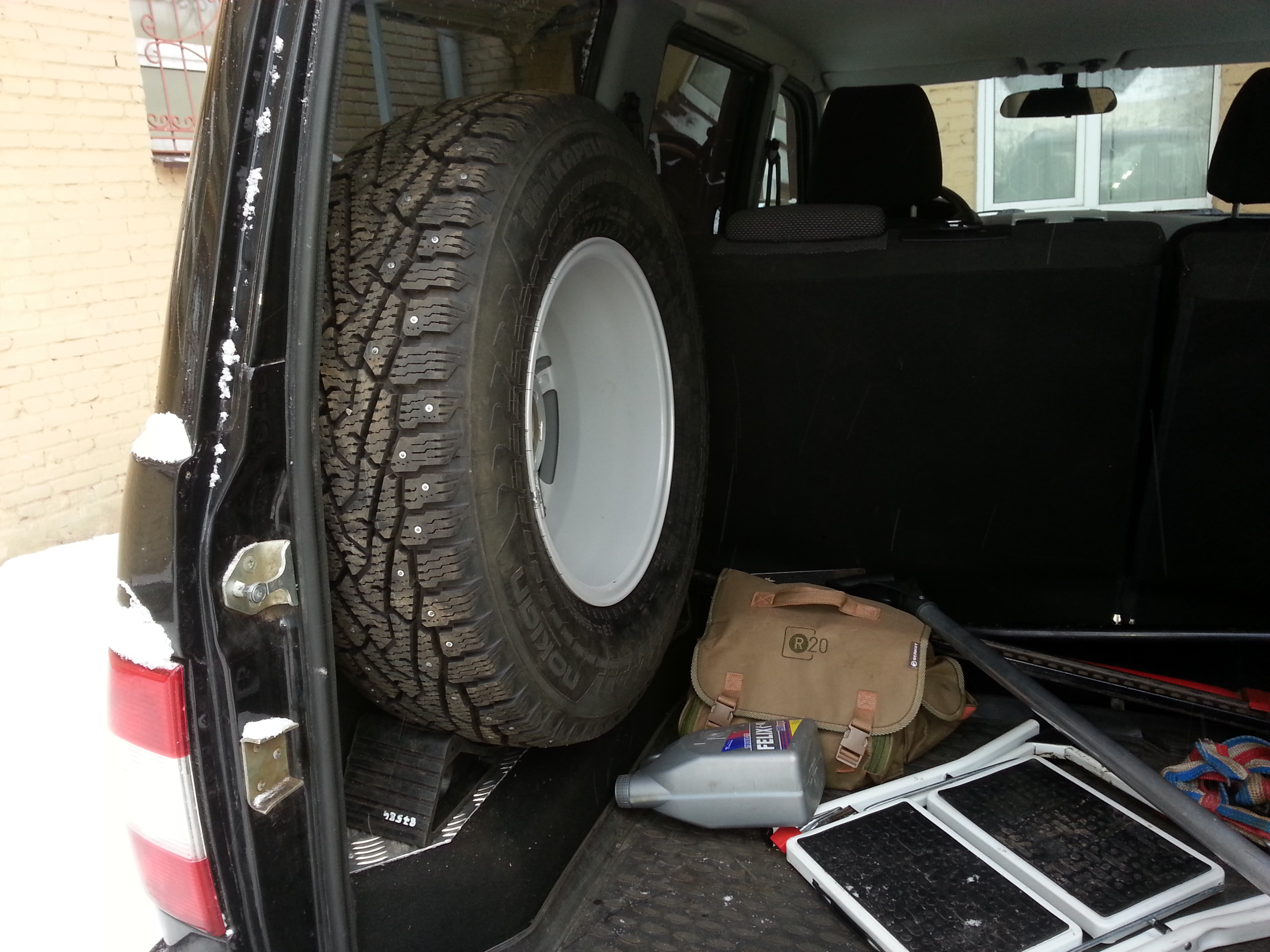

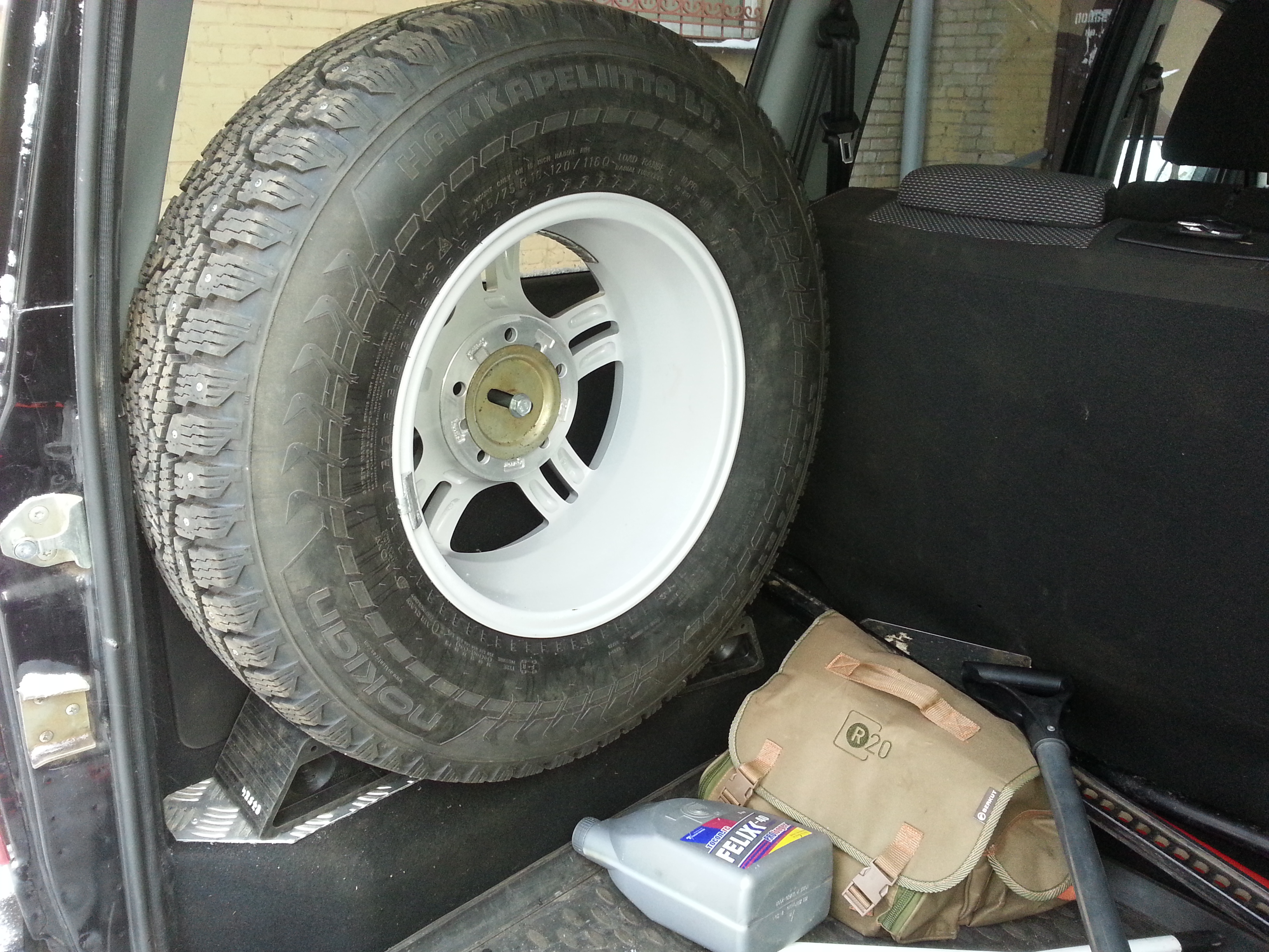

Сообщение Михаил » Пт янв 25, 2019 19:56
Процитирую сам себя(нет, не забронзовел ещё :-D ), а вдруг кому пригодится. Под обшивкой обрезанная калитка от 469, прикреплена к кузову болтами. Три года полёт нормальный. Под 245/75/16 пришлось на 5 см подать вперед верхнюю опору правой седушки, под штатный размер ничего делать не надо. Идею почерпнул глядя на старый Чероки. Да, кстати лесенка, что лежит в багажнике очент удобна для посадки старичков(и старушек) и в сложенном виде не занимает места. Дверь свободна, впадину заделывать не планирую, ибо геморойно весьма. Сейчас на запаске чехол на липучках из Автомира, выглядит пристойно, да и не запачкаешь грязным колесом ничего.
Да запаску, к счатью, снимаю только при переобувке - меняю на летнюю. Но быть она должна всегда.

Михаил, классное решение ! Но они ща перенесли вниз люки вентиляции, аккурат туда где колесо. Таким образом одина из вентиляцонных отверстий перестанет работать или не ?

Сообщение Михаил » Пт янв 25, 2019 20:27
Ruslan 1978, А кто мешает положить снизу(или прикрепить к обшивке) какую ни будь фиговину, чтобы колесо до обшивки пару сантиметров не доставало? Воздуху пролезть много места не надобно, чай не корова :-D .
