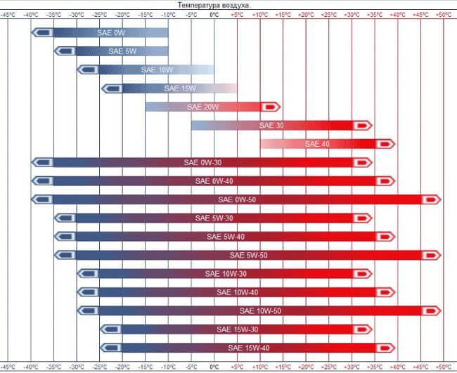

Что касается графика прикрепленного ранее - 0в30 и 0в40 (якобы первое до +40, второе до +30). Это бред. Температура в двигателе приблизительно одинаковая, во вторых, чисто логически 0в40, должно быть до +40, т.к.должно быть гуще.
Нашел сравнение 0в30 и 0в40. Я оказался прав, ранее прикрепленная картинка не соответствует действительности.
Если надо в патриот масло жиже, то 0в40, если не бывает холодов сильных или есть подогреватель - 5в40 и никаких 5в20, 5в30

по большому то счёту я прав, первая цифра текучесть при минусовой температуре, вторая цифра вязкость при плюсовой
Это не верно. Вторая цифра это вязкость во всех диапазонах температур, что плюс, что минус. Поэтому зимой на 5w-30 пуск легче чем на 5w-40.
У масел 0w-20 и 0w-40, низкотемпературная вязкость будет кардинально отличатся. 5w-30 при минусе будет жиже чем 0w-40.
Это не жиже :-)
Например Shell Helix Ultra 0W-40, температура застывания минус 46
а Shell Helix Ultra 5W-30, температура застывания минус 52
Жиже это вторая цифра. Первая цифра это индекс температуры гарантированного пуска. Более густое масло может оставаться текучим дольше, чем более жидкое. Там много переменных.. Если есть вопросы лучше смотреть конкретное масло. Индексы это средняя температура по больнице

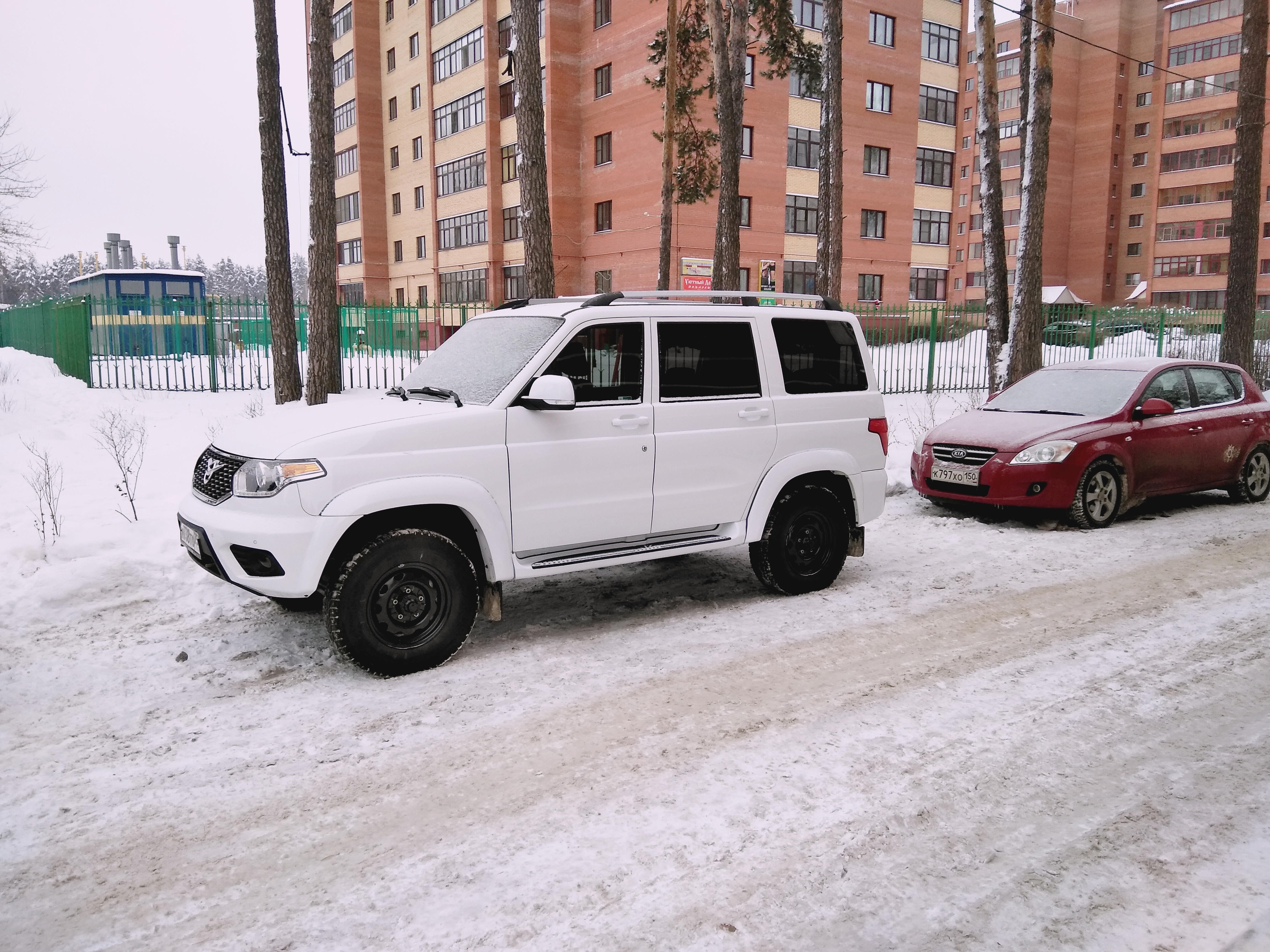

Кто-нибудь уже устанавливал на этот Патриот резину большей размерности. Интересует 245/75 на 16 родных литых дисках? Если подвеску обещали более мягкую, то тереть подкрылки на выступе по идее должно начать гораздо раньше чем на предыдущей модификации.
У кого уже есть опыт поделитесь как живут увеличенные колёса с двухлистовыми рессорами и новыми отбойниками.

У меня зима 245/75/16 на штамповках, пробег пока очень небольшой, но вчера прокатились по лесу с очень хорошей пересеченной, на втором ряду двое детей, в багажнике куча шмурдяка, нигде ничего не цепляет и не трет. Вообще, этот размер можно ставить абсолютно спокойно.

У меня зимние стоят 245/75r16, пожалел, что не взял 235/85r16, летние возьму в этом размере. Ничего не трёт, ни спереди ни сзади, проверено с полной загрузкой на ухабистом зимнике. Ставте.
