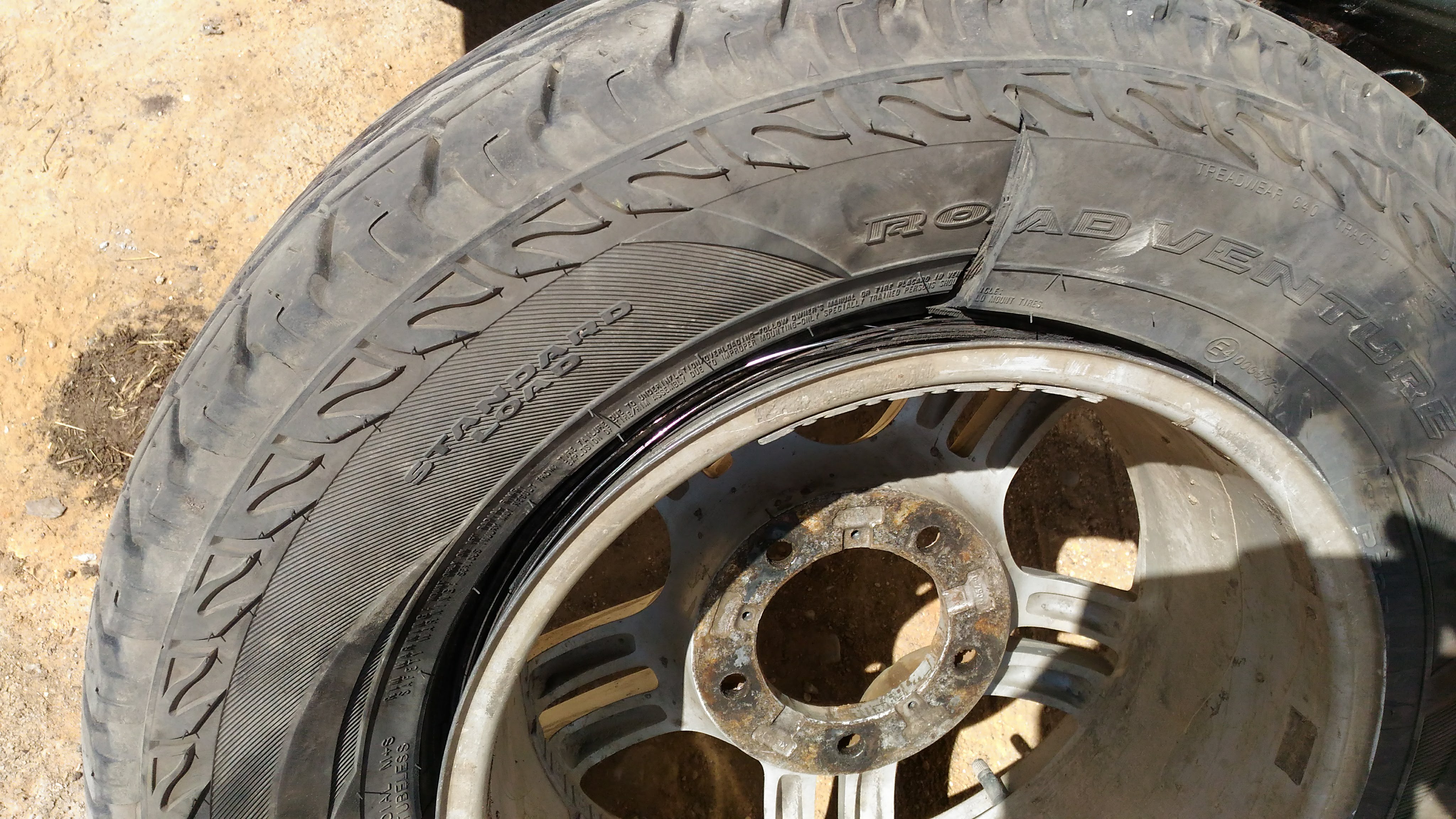

Сообщение ДмитрийТМ » Пт дек 28, 2018 06:18
Алексеi писал(а):
Ср дек 26, 2018 18:34
X.A.H.T писал(а):
Ср дек 26, 2018 17:52
А если бочину порвёте?
Тогда жгуты не помогут конечно. В моём режиме такая вероятность стремиться к нулю. Это где нужно ездить что-бы был шанс разорвать боковину? Разве что арматура торчащая из земли или с поребрика-бордюра. Даже если случиться невероятное, попрошу привезти запаску или сам съезжу
я ехал никого не трогал, асфальт ровный, гладкий...бац...на взрыв

Чёза шина?

Сообщение ДмитрийТМ » Пт дек 28, 2018 07:50
X.A.H.T писал(а):
Пт дек 28, 2018 07:42
Чёза шина?

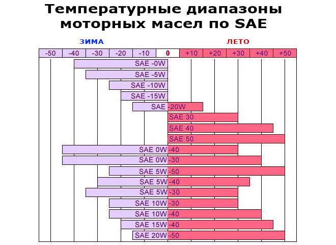

Интересно другое, как понять из букваря, масло 5w30 от минус 25 до плюс 20.. если на характеристиках самих масел того -же лукойла диапазон температур намного шире.
Я к тому спрашиваю, что не откажет ли в гарантии дилер и завод в случае чего, опираясь на эти данные из собственного руководства ?
Это что за букварь? Бред полный. Второй индекс, это допуск по диапазону вязкости при 100 градусах.(упрощённо, чем ниже цифра тем более жидкое масло) Никакого отношения к температуре на улице не имеет
Ruslan 1978 писал(а):
Пт дек 28, 2018 12:56
)) не откажет, 5-20 только не лейте :grin: Лейте только то что в букваре

стр 199 руководства уаз патриот, пикап, карго...
Алексеi писал(а):
Пт дек 28, 2018 13:13
Так я и спрашиваю как понимать эти строки

Ага, посмотрел. Фигня 100%
Пт дек 28, 2018 16:06
Какие именно?
Первая цифра это низкотемпературная вязкость, служит для определения температуры гарантированного холодного пуска. от этой цифры нужно отнять 35. Например 5W, будет до минус 30, 0W до минус 35. Но реально масла застывают при более низких температурах, это просто цифры гарантированного пуска. Я на 10W-40 пускал в минус 33(но лучше так не делать). Про вторую цифру писал выше, чем она ниже, тем масло жиже

Точная расшифровка цифр SAE
Показатели низкотемпературной вязкости означают следующее:
0W– масло пригодно к использованию при морозах до -35-30 град. С
5W– масло пригодно к использованию при морозах до -30-25 град. С
10W– масло пригодно к использованию при морозах до -25-20 град. С
15W– масло пригодно к использованию при морозах до -20-15 град. С
20W– масло пригодно к использованию при морозах до -15-10 град. С
Показатели высокотемпературной вязкости означают следующее:
30 – масло пригодно к использованию при жаре до +20-25 град. С
40 масло пригодно к использованию при жаре до +35-40 град. С
50 масло пригодно к использованию при жаре до +45-50 град. С
60 масло пригодно к использованию при жаре до +50 град. С и выше
Чем меньше цифра – тем «жиже» масло, чем больше цифра – тем оно более густое. Таким образом, масло 10W-30 можно использовать при температуре окружающей среды от -20-25 градусов мороза, до +20-25 градусов жары.

X.A.H.T писал(а):
Пт дек 28, 2018 19:52
:grin:
А при плюс 45 что будет? Нужно сливать 5-30 и заливать 5-50?
А если у меня 0W-16 рекомендовано? Из гаража летом можно выехать?
Производители мануалов ещё пишут что расход масла до литра на 1000 км это норма. Тоже за ними повторять будете?

Вы от темы то не отходите, по большому то счёту я прав, первая цифра текучесть при минусовой температуре, вторая цифра вязкость при плюсовой, это для обычных потребителей, чтоб понятно было, а если вникать подробно, тогда вам на другой форум, а нам и так сойдёт на Уазиках.

Кстати, вторая цифра, вязкость при любой температуре, что минус, что плюс. Оно более жидкое при любой температуре. Но замеры для классификации конкретного масла идут при 100 градусах

второе число в маркировке масел некоим образом не связана с температурой окружающей среды.
это условный коэффициент вязкости масла при рабочей температуре (+120 - +150 гр С)
а про первое число всё правильно
и поэтому чем больше пробег авто, тем выше желательно должно быть второе число в маркировке масла.
