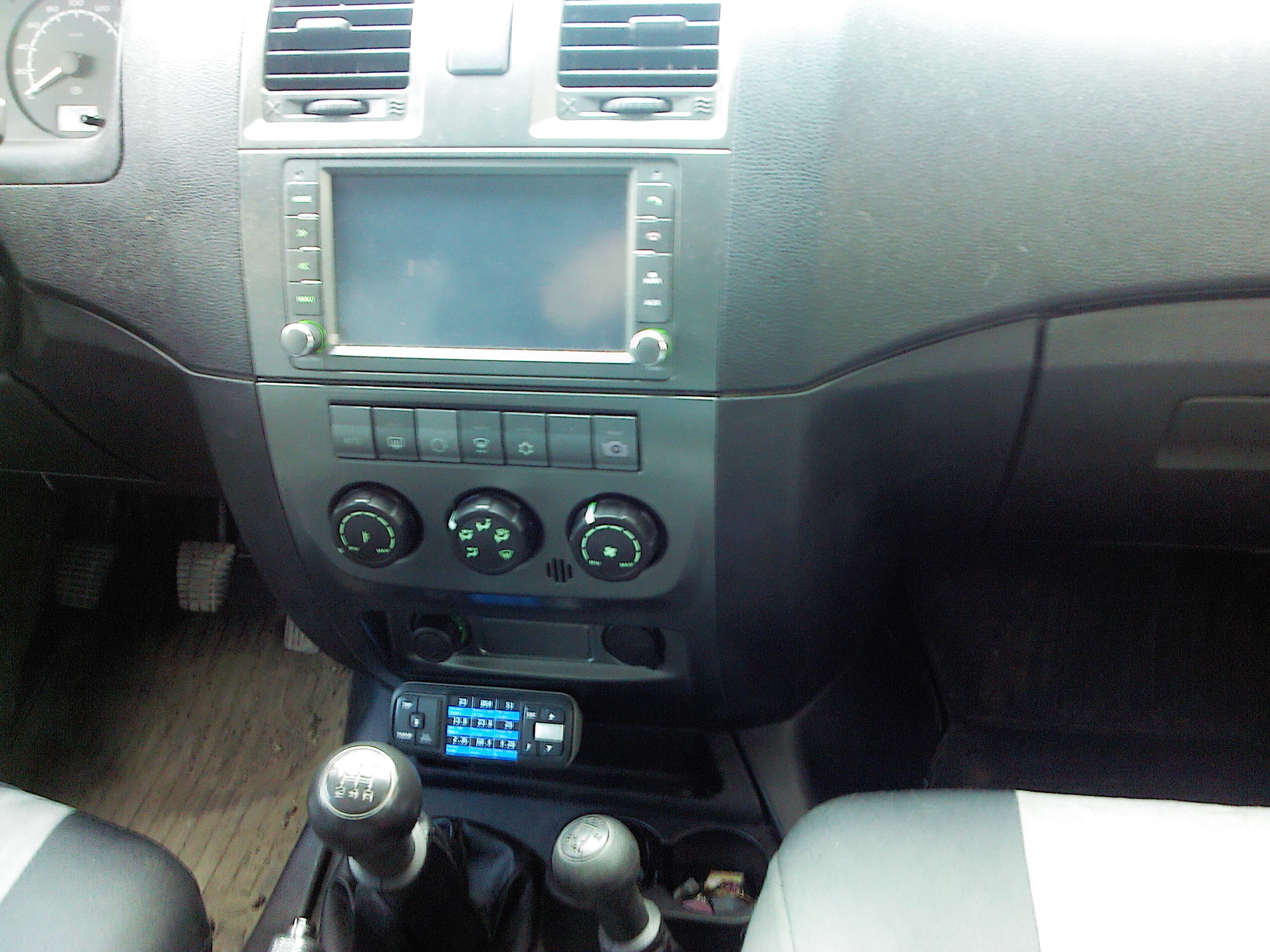

Сообщение viksh72 » Ср июл 18, 2018 23:29
Foxmoulder писал(а):
Чт июл 05, 2018 16:20
Да, еще забыл - попогрей есть у Престижа и нет у Ёптимума. А это весчь на самом деле в нашем климате.
Оно вроде и поставить можно, но... Я так понимаю в стандартный блок управления уже не врезать, там тупо нет контактов? И заглушки на кнопочки не меняются? Т.е. если только целиком блок брать от более высоких комплектаций с кнопочками и всеми делами под это дело?
Вообще не проблема!
От штатной проводки требуется только поиметь сигнальный провод с "+" появляющимся при включении зажигания. А далее ставь реле и цепляй на него все что хочешь (естественно не превышающего мощности реле) - и при выключении зажигания все установленное дополнительно оборудование гарантированно обесточится.
Самое простенькое 4-х контактное 113 реле тянет 30А - т.е. тянет не менее 350 Ватт. Этого вполне достаточно для подогрева не только спинок и сидений, но и подголовников , подлокотников, руля и пр.
И для этого даже проводку не требуется резать - нужно просто установить вставку между разьемом проводки и блоком в который разьем втыкается (например в магнитолу).
У меня например так и сделано - стоит вставка из стандартных папа-мама ISO разьемов (изначально делалась как защита магнитолы от перезагрузки при запуске двигателя) и в ней сделан отвод для подачи питания на камеру заднего вида и видеорегистратор.
А по поводу отсутствующих кнопок - берете заглушку/кнопку, идете в ближайший автомагазин и подбираете подходящую по размерам и посадочному месту. На самом деле производителей автокомпонентов не так уж много и очень многие кнопки для УАЗа имеют полные аналоги от например ВАЗа.
Например в приложенной фотографии крайняя правая кнопка куплена в местном ВАЗовском магазине - только картинку камеры пришлось рисовать самому.
С уважением, Виктор

Да, спасибо.
про этот блок забыл совсем, сейчас на новых машинах попогрейка через блок управления раздаткой реализована. Соот-но на Ёптимум там все 6 (!) кнопок попросту заглушены. Разбирал этот блок - тупо нет контактов даже под кнопками. Но можно купить целиком от более продвинутых комплектаций, что-то в районе тысячи 3-4.
А так да, можно ж и на центральный пункт управления вынести :-) чет я недопетрил.
