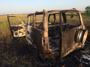

Не дотянула машина до 2 лет, с пробегом чуть больше 30 000. В июне 2016, в Липецкой области, в полях (чернозем), как говорится после дождичка в четверг, немного прибуксовав (с раскачьки уже начал выходить), сын увидел с правой стороны сзади дым. Вытащив сына из машины, осмотрев по быстрому место откуда шел дым, вытащил огнетушитель, и вслепую направил под низ машины. Не спасло, как шел дым так и шел. Взяв сына решил удалится подальше от машины, которая не заставила себя ждать и почти сразу вспыхнула. Минут 10-15 и машина сгорела целиком. Результат проведенной мною независимой экспертизы: "Очаг возгорания располагался под днищем автомобиля между правым баком и раздаточной коробкой, в области крепления фильтра тонкой очи-стки топлива. Причиной возгорания стала разгерметизация топливопровода в месте его крепления с помощью пластикового соединителя." И результат экспертизы проведенной УАЗом; "Причиной возгорания является попадание трансмиссионного масла на разогретую до рабочих температур трубу глушителя со стороны заднего сальника раздаточной коробки трансмиссионного масла. Попадание трансмиссионного масла на выпускную систему произошло из-за разгерметизации полости раздаточной трансмиссии после накопления растительности под рабочей кромкой сальника выходного вала карданной передачи для привода заднего моста. Разбрызгиванию трансмиссионного масла способствовало вращение деталей карданной передачи в момент буксования автомобиля. При попадании масла на поверхность трубы глушителя происходило его испарение, образование паровоздушной смеси с последующим ее воспламенением."
Соответственно, уаз принял во внимание свою экспертизу и отказал в удовлетворении претензии.
Вопрос 1; на ваш взгляд какое заключение более вероятнее?
Вопрос 2; Длительное буксование это что? почитав различные словари, нашел одно объяснение, это; Вращаться, скользя, но не двигаясь с места (о колесах).
Вопрос 3; Машина двигалась, взад и вперед, и я уже по ощущениям понимал что скоро он с раскачки выйдет, это можно назвать буксировкой?

В суд . От масла в районе раздатки ( еще и заднего сальника ) воспламенение практически не возможно . Температура недостаточна . Как и объема масла . Да и труба вообщето слева .
Независимые тоже чета не додумали . Бенз не дымит . он сразу вспихивает либо тупо капает . Да и мотор встанет .
П.С . Поставьте авто на платную стоянку ( желательно ментовскую ) и опечатайте при свидетелях .

Скорее всего загорелась трава под автомобилем от катализатора я такое видел а от нее загорелся пластмассовый бензопровод а уазовцы конечно своей бредовой экспертизой обставились по полной перед судом но решающее значение будет иметь экспертиза назначенная судом но эта фотка сгоревшего патриота стоящего среди сухой травы может сыграть не в вашу пользу Сочувствую

Это заболоченная местность, там воды по щиколотку было, после обильных дождей это поле затопило и его не колхоз не стал засевать. Обычно там сеют сахарную свеклу. Я объезжал большую лужу с левой стороны, и по моему мнению натолкнулся на борозду (по осени поля вспахивают).

Ты кто ? Почему пишешь, что "июнь 2016 года" ? Какая Липецкая область ? На видео с 2:45 человек говорит, что находится в другом государстве...
Вот :
Опубликовано: 17 февр. 2014 г. Там явно не февраль. Год 2013...
https://www.youtube.com/watch?v=J1mAQ45eGCg
Для чего плодишь темы и у нас на Шевроле форуме и тут ?
В чём смысл троллинга ? Прям хочу услышать объяснение.

Почему другой ? Поляна та же. лежит так же.. Релинги, багажник срезали уже...

Ага, а потом перетащили в Липецкую область и через 2 года провели 2 экспертизы - независимую и заводскую.

На видео другой Патриот. На видео Патр лежит на заднем колесе, на фото нет. На видео (3:05) видны следы от надписи на борту PATRIOT. На видео задняя часть кузова над задним боковым стеклом по другому обгорела, так же как и водительская дверь. Ещё много разных других отличий. Главное из них, поле совсем другое. На фото недалеко от машины растут деревья, на на видео - нет. Плюс, на видео на дальнем плане видны холмы, на фото их нет.
Машина провалялась более 3-х лет.. Но даже водительскую дверку не закрыли..

Ага, водительскую не закрыли, а левую заднюю закрыли. Ещё раз повторю, машины разные. Отличия я написал, не верите, сравните сами.

Сгорел Патриот
Сообщение жыппер » Ср фев 22, 2017 09:37
A.N.Onym писал(а):
Ветер.. годы.. и мародёры.. Да та эта машина. Автор ТРОЛЛЬ. Очередной обсиратель Париота. Очень похож на господина Домье с Уазбуки..И на Драйве он и на Шивиклане. Везде лезет.
1.Патриот пикап 2009г
2.Патриот лимитед 2013г
3.Патриот пикап 2017г
A.N.Onym
Сообщений: 533
Благодарил (а): 76 раз
Сгорел Патриот
Сообщение A.N.Onym » Ср фев 22, 2017 09:49
жыппер писал(а):Ветер.. годы.. и мародёры.. Да та эта машина.
А деревья возле машины тоже мародёры высадили? Посмотрите на их высоту. За эти годы Патриот после пожара уже весь покрылся бы густым слоем ржавчины.
