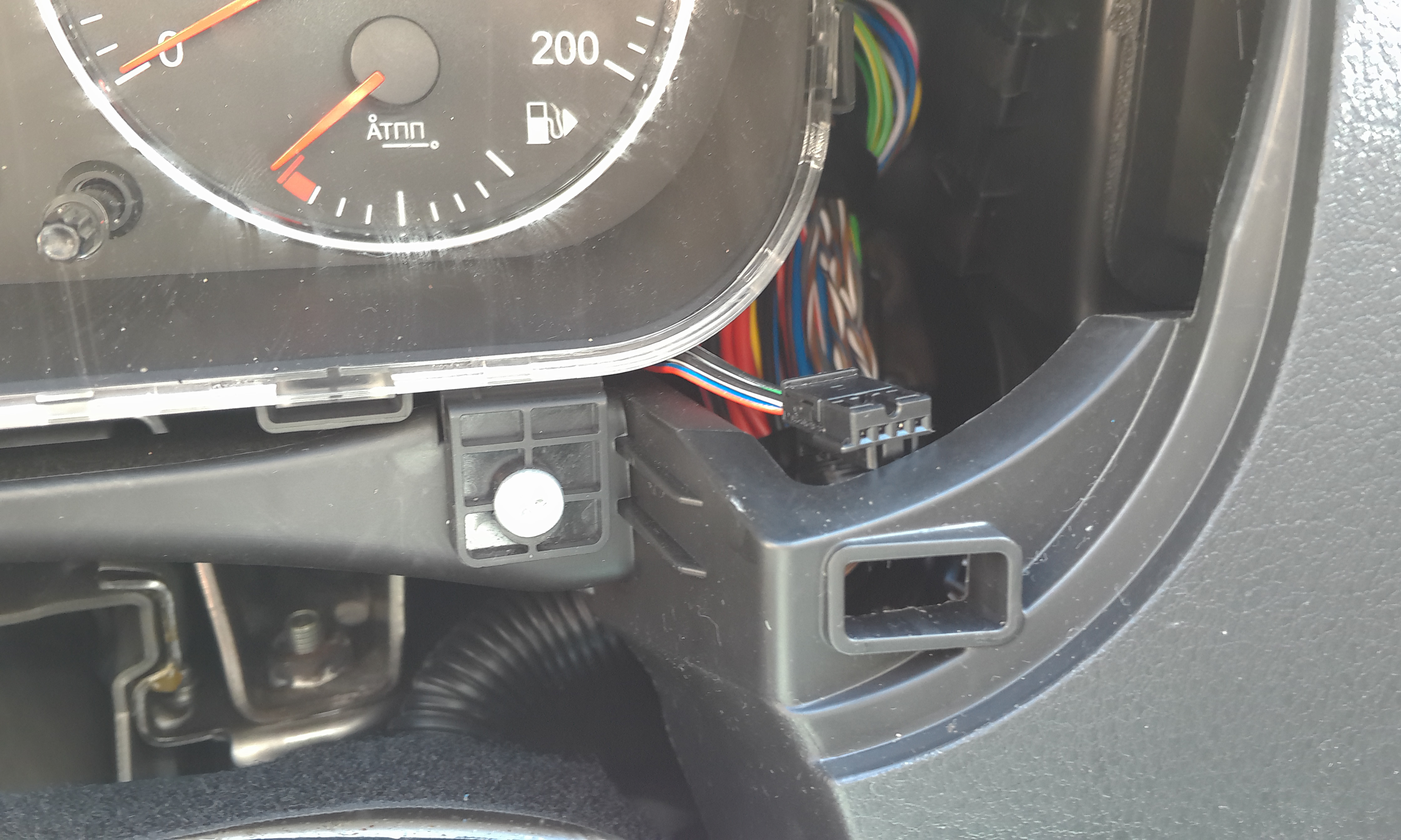

P.S. был "жучок" в районе щитка приборов, разобрал, обнаружил не подключенную клемму, выходящую из общей косы, она и брякала об железо. Кто-нить в курсе что это за клемма?

DNK писал(а): Небольшой отчет.
Обкатка подходит к концу, пробег 2400, завтра на ТО-0.
Врожденные и появившиеся проблемы:
1. Уровень топлива врет, по ВИНу корректирующие мероприятия не обозначены;
2. Как и у всех не верные показания средней скорости, расхода и т.п.;
3. Не всегда с ЦЗ открывается задняя дверь, требуется дотягивать "солдатика", или закрыть/открыть повторно;
4. Магнитола периодически сама переключает режим радио-телефон-USB-AUX;
5. Руль стал немного смотреть вправо при движении прямо, изначально было норм;
6. Работа двигателя не ровная на прогретой машине, обороты немного плавают;
7. Не прогретой машине шум на ХХ из коробки, как-будто вообще ничего не прикручено внутри, при выжиме сцепления пропадает;
8. Во время выжима сцепления при переключении с 1 на 2 передачу неприятный металлический лязг, как буд-то что-то не прикручено и болтается;
9. Недавно появился стук при повороте руля, при переходе через 0;
10. Просела передняя часть автомобиль на левую сторону, на 2-3 см относительно правой, давления в колесах одинаковое, пружины вроде целые, хз из-за чего.
Вот такой не маленький список.
P.S. был "жучок" в районе щитка приборов, разобрал, обнаружил не подключенную клемму, выходящую из общей косы, она и брякала об железо. Кто-нить в курсе что это за клемма?P70501-125609.jpg
По пункту 3 у меня была похожая фигня. Вылечил тем что электропривод открывания двери немного сместил выше. Там в двери отверстия для крепления с возможностью перемещения по вертикали
По пункту 9 попробуй протяни тягу панара. Я два раза тянул, стук пропал
