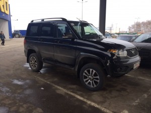

Сообщение Nefastus » Сб мар 25, 2017 21:36
Olegan-TLT писал(а): Поздравляю! Звони, пересечемся. У меня юбилей сегодня, уже 10 тыщ проехал
Поздравляю! [!]
Обязательно пересечемся! Я сейчас в Казани, пробег уже 480 км, полет нормальный. По трассе сильно не рву, стараюсь больше 3000 не поднимать, обкатка. Но чувствую моща есть:) Кстати у нас в Тольятти спец есть прошивает на 15- 20 процентов говорят моща поднимается. Вот думаю после обкатки может навещу его ;)
Похвастаюсь тоже своим трактором :-)
