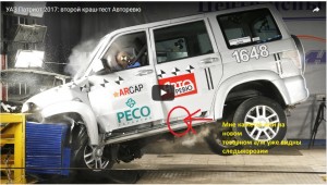

У меня с новым бампером при некритичном ударе на ходу остался, я ж даже видео с ударом о столбик на 15 кмч выкладывал.
Отправлено спустя 1 минуту 22 секунды:
Мне кажется, им достаточно дполнительно ввести усилители рамы на месте старых бензобаков, что бы колесо удерживать от влёта в салон
- Сообщений: 3603
- Поблагодарили: 398 раз
помню, а я со старым на 60 с касательной и разворотом на 360 на ходу остался. Накладки спереди и сзади в хлам, арматуру и тягу кувалдой потом поправил. Больше ничего.
Удары конечно самые разные бывают, но конкретно в моем случае без штатного дорестайлового усиления, я бы так легко не отделался как пить дать и ехать бы не смог.

Картинки краштеста нашёл Патриота до рестайлига (смотрим внизу страницы), где кузов не сорвало и рулевая колонка вверх не пошла. Думаю, что это из-за крепления рулевого вала к перегородке моторного отсека. Сейчас этот узел с шаром убрали, на моём резиновый уплотнитель стоит (как он устроен, не разбирал, не знаю), получается, что промежуточной точки опоры рулевого вала не стало и он выворачивает колонку с рулём вверх. А то бы обломился и всё: http://forum.uaz-club.org.ua/viewtopic. ... 67&start=0
В модели 2017г как крепится рулевой вал, кто знает?

вот и получается в реале патр 2009 гв без подушек,пиропатронов,доп перепмычек на раме и прочей хни безопаснее 2017 гв.
- VV777
- Сообщений: 1511
- Зарегистрирован: Ср мар 21, 2012 20:50
- Поблагодарили: 160 раз
перемычка спереди, между рамой тоже полезна, она более равномерно распределяет нагрузки на раму при ударе.
В последних краштестах большую часть энергии поглощает конструкция крепления переднего моста, а не передняя часть автомобиля. От того и проблема. Возможно перемычка принесла бы пользу, как и диски на 16". Фото ДТП много со старыми Патриотами и они в реальности довольно неплохие результаты показывают.

смещение педали тормоза — 272 мм;
смещение руля — 200 мм;
смещение передней стойки — 25 мм;
смещение педали сцепления — 235 мм вперед и 80 мм вверх.
Последствия, которые негативно скажутся на водителе и пассажирах.
По результатам столкновения открылась дверь багажника. О заклинивании дверей информации не было.
Передний пассажир при отсутствии подушки безопасности имеет шанс травмировать грудную клетку о рукоятку на центральной консоли. Специалисты отмечали это еще при изучении УАЗ Симбир. Как показал краш-тест УАЗ, массивная рукоятка не оставляет шансов пассажиру. Если же перенести рукоятку на переднюю правую стойку, проблема решается без каких-либо последствий.
Водитель получит повреждения бедренной кости, т. к. нагрузка на нее составила 4,5 кН вместо допустимых 3,8.
Сорванный с креплений на раме кузов. Такая неприятность возникала не в каждом из подобных проведенных тестов.
Сорванный руль, который ударится о голову водителя с силой в 93 g вместо допустимого значения в 88 g. Изгибаемый момент шеи превышен в 1,5 раза — 62 вместо допустимых 42 Нм.
Пострадают голень левой ноги и обе стопы, поскольку допустимые значения превышены в 2 раза. Кроме того, возможно растрескивание жесткого пластика салона, который способен разрезать мягкие ткани голени.
По швам был разорван бензобак, что обязательно приведет к возгоранию автомобиля.
Выскочило из рамки лобовое стекло, но оно не попало в салон и не разбилось. Однако полностью исключать такой вероятности нельзя.

Скорее всего, это не 2010г.в. автомобиль, а более ранний. В 2010 году крепление кузова уже было усилено.MadBiker писал(а): Так как в 2017 г.в хотя бы пассажир выживет, в отличие от 2010г.в.
С рулевой колонкой надо решать проблему, как её отвязать при деформации рамы.
Видимо проблема внедорожника в его высоте, был бы он ниже, то первый удар пришелся бы в переднюю часть рамы, а не в то место, где крепится мост к раме. И картина была бы совершенно другая.

редуктор прикручен к раме, рама уходит вниз с редуктором и тащит вниз рулевой вал. Колонка прикручена к поперечной балке и это крепление является осью, руль поднимается вверх. На более ранних автомашинах рулевой вал крепился ещё к моторному отсеку, как бы в трёх точках, сейчас в двух. Усиленная поперечная балка появилась с 2012г, с новой панелью. Убрать опору вала на перегородке моторного отсека было ошибкой. Скорее всего так и осталось на 2017 модели.EVV писал(а): там не в редукторе и рулевом валу дело, а в том что из-за того, что из-за отсутствия поглощающих элементов деформируется моторный щит с полом, и в лицо водителю выдавливается не рулевым валом, а непосредственно механизмом прикрепленным к моторной перегородке.
А удар принимает не передняя часть авто, а колесо. Крепление переднего моста к раме где находится ?
