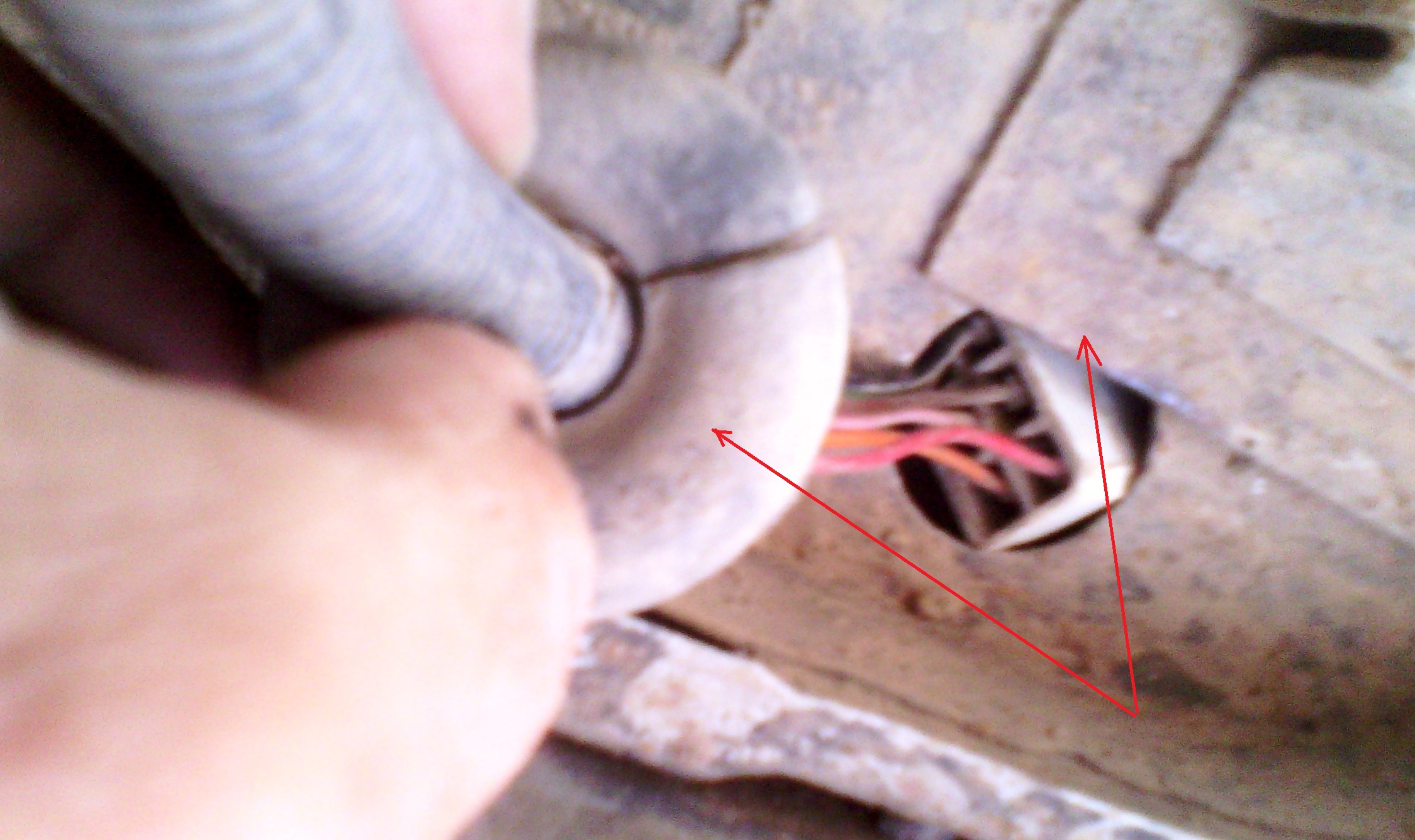

я в пикапе пока только на одну нарвался

CHEVAR писал(а): я в пикапе пока только на одну нарвался
Это так мимо резины провода болтались? Хотя нечему удивляться к сожалению, элементарная халатность и отсутствие надлежащего контроля качества на производстве
ага.. ну в этом случае имеем дело с явным... "не закрытым , а открытым переломом")))
выштамповка под защитную резинку в днище кузовка была просто перекрыта усиливающим уголком и кольцо уже никак не могло стать штатно, просто болталось на гофре, а проводки перетирались..
то есть это явно косяк при ручной!!! сборке кузова пикапов, пропущенный ОТК и даже первый хозяин так и ездил два года(((
пришлось брать болгарку кувалду, дрель и самому становится птушником на конвейре)))
по чесноку, когда я вижу "всяческие "перлы" конструкторские или исполнительские, начинаешь понимать и сочуствовать сервисменам уазовских дилеров ;)

flypad писал(а): У меня в рестайле 2015 на данный момент выявленно три, бог миловал две не на ходу а только лишь одна с раздаткой вытрельнула.
Это она?
сегодня отдал машину другу на лечение ошибки 4wd самому то не когда то сервис у друга занят, и сегодня он нашёл проблему протёрло между кузовом и рамой провод и пробивало на массу

Почти, но у меня не перетерло проводо, а он просто не.был заизолирован нормально. Раньше его перетерало, когда хомут выходил под сиденьем.
