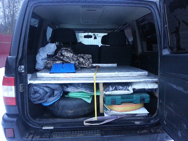

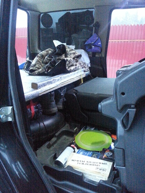

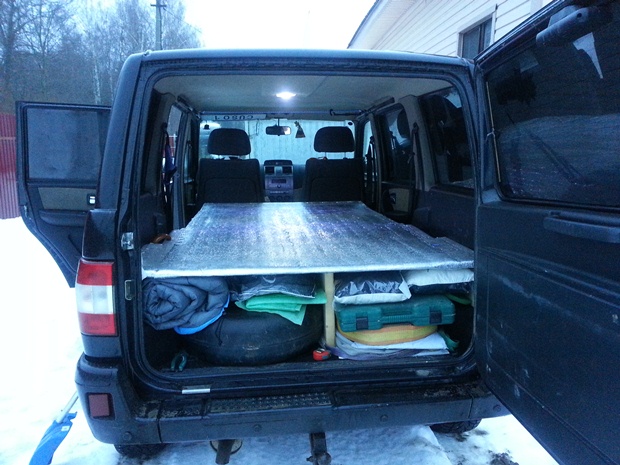

У меня тоже были муки выбора. В теме ГБО были фотки таких решений (баллоны снизу, в вариантах). Но так как я планировал на машине ездить по бездорожью, после долгих и мучительных поисков решения, склонился к двум торам по диагонали в багажнике (2х56 литров, высотой 28 см, входит 105 литров газа). И безопасно, и сидухи не потеряли функционал и спальное место обустроил полно размерное и между баллонами мелочевка спрятана. После года покатушек убедился, что выбор сделан правильно. Т.к. бензобаки мяты уже не раз...а рессивер выхлопной системы отрывал аж 3 раза напрочь, не смотря на защиту фаркопом...

Я сначала тоже планировал баллоны вровень со сложенными задними сидениями. Прикинул, тогда спальное место получает подъем в сторону лобового...мне хотелось горизонтально ровное спальное место...Получился сразу комплекс задач. Сделал пару фоток. Сидения не помню, но в крайнем случае сможешь у себя померить. :D
Спальное место ровное 200х140 см

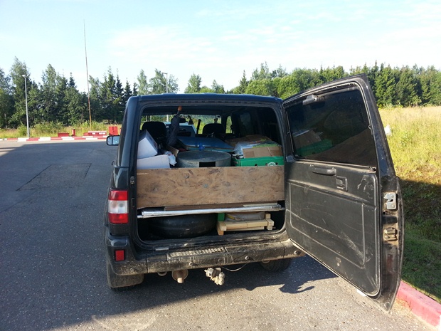

Так ездил на Псковщину летом

Продолжение

Продолжение

все прекрасно,. но на новых перепад сложенная спинка багажник - 16 см, и получается некамильфо..
