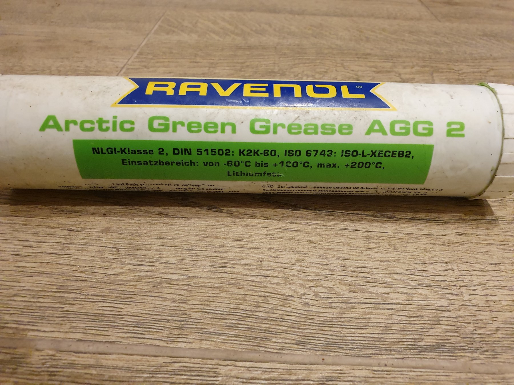

Прошлую зиму, если вечером была оттепель (и тем паче мокрый снег), а ночью подморозило, утро обещало пляски с бубномзамками трёх-четырёх дверей. Обычно открывается одна, я проникаю в салон и, после пары десятков попыток открыть/закрыть, все (или почти все) двери таки срабатывают. Замок двери багажника, чсх, практически никогда не подмерзает.
Позапрошлым утром это произошло снова, первый раз в этом году. Я намёк понял и решил нанести на замки консистентную смазку. ЦИАТИМа под рукой не оказалось, но было нечто подобное:
Эта жижа проверена, я закладывал её в дверные замки Шнивы с той же целью - помогало.
И вот каждый вечер снимаю по одной карте двери и набиваю замок.
Заодно обрабатываю жидкой смазкой внешнюю часть замка, мовилю низ двери внутри, а эл.привод замка и верх, где мовиль не достаёт - силиконовым спреем.
Пока обработал только передние двери. Сегодня продолжу )
Будем посмотреть, как замки поведут себя грядущей зимой...
