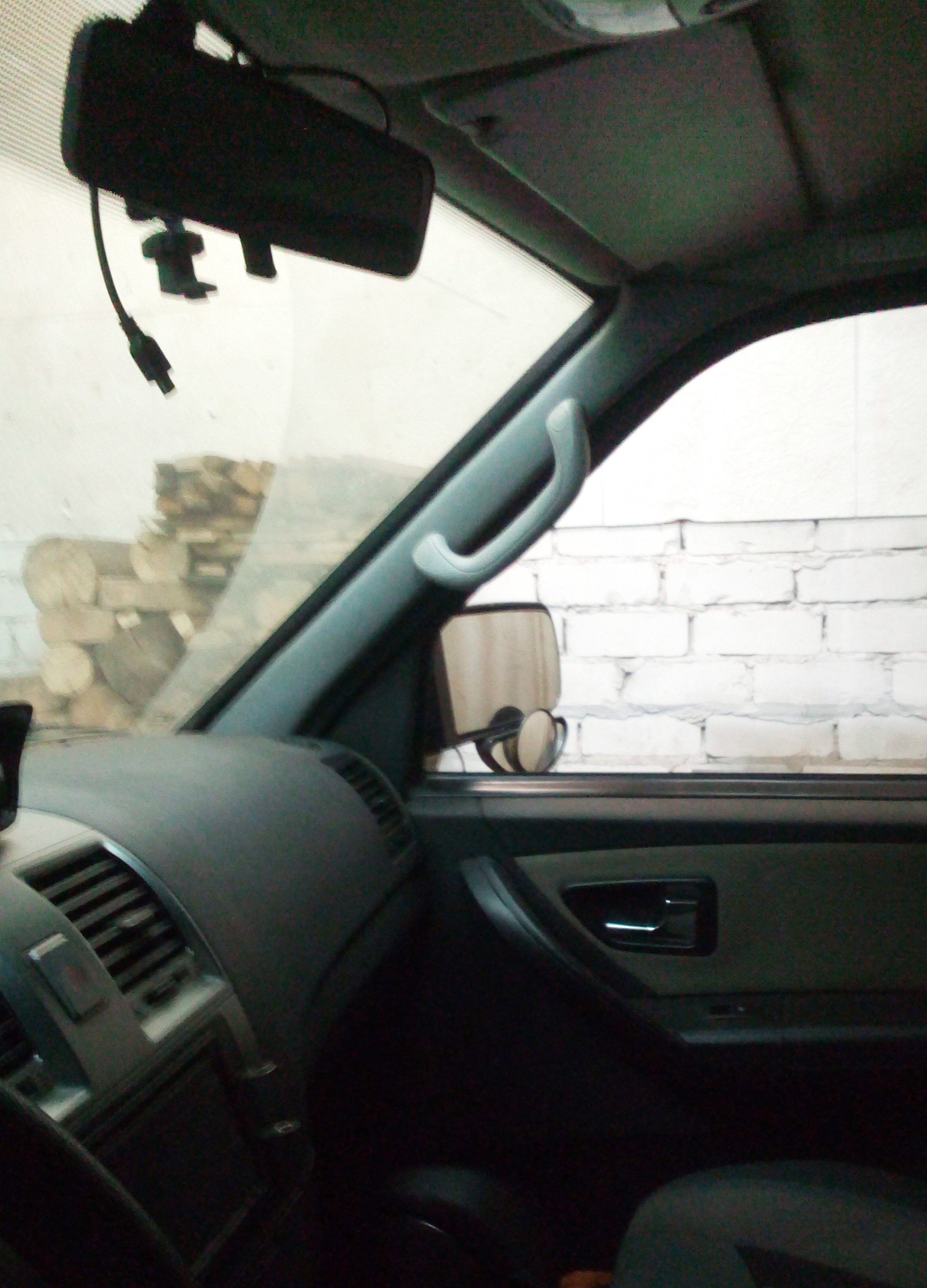

Поставил ручки
Крепил на стойки с помощью резьбовых заклепок (Спасибо Алексею (Alex_77) за заклёпочник)
Код деталей: 0K6B069471KL ручки, 0K6B0-69472-KL заглушки (крышка смотровая в сборе) цена вопроса - 900 рублей

[!] Класс!
Отправлено спустя 1 минуту 38 секунд:
Вот чего уаз ручки не ставит? Копеешная деталь, а сколько удобства.

Ручки конечно чуть "дышат", когда за них хватаешься. Металл на стойке тонковат и не усилишь изнутри. Но если не рвать со всей дури, то выдержат. Лёха на своей конструкции испытания проводил, до 150 кг выдерживало.

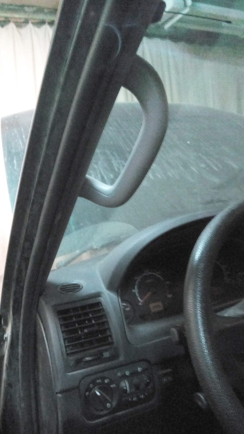

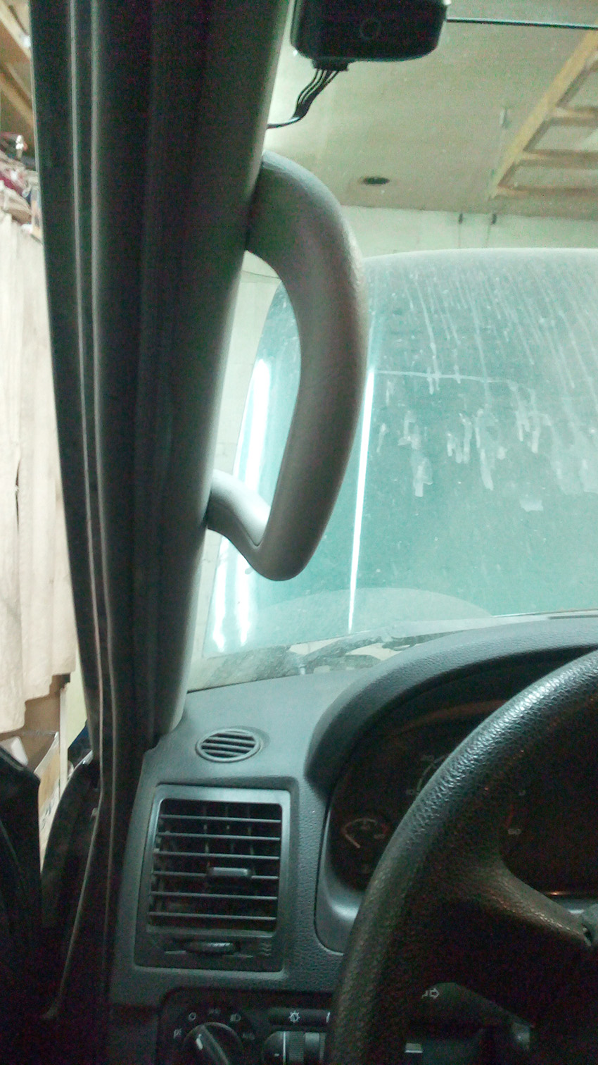

Ну у меня ручки чуть другие и крепятся на 4 винтах м4. Выдержала 154 кг груза вертикально вниз, вырвало заклепки алюминиевые из отверстий в стойке, стойка сама без повреждений и деформаций.

У меня от опель омега а. Тот который разобрал и порезал. Запчасти потихоньку на уазик перекачевывают.:oops:

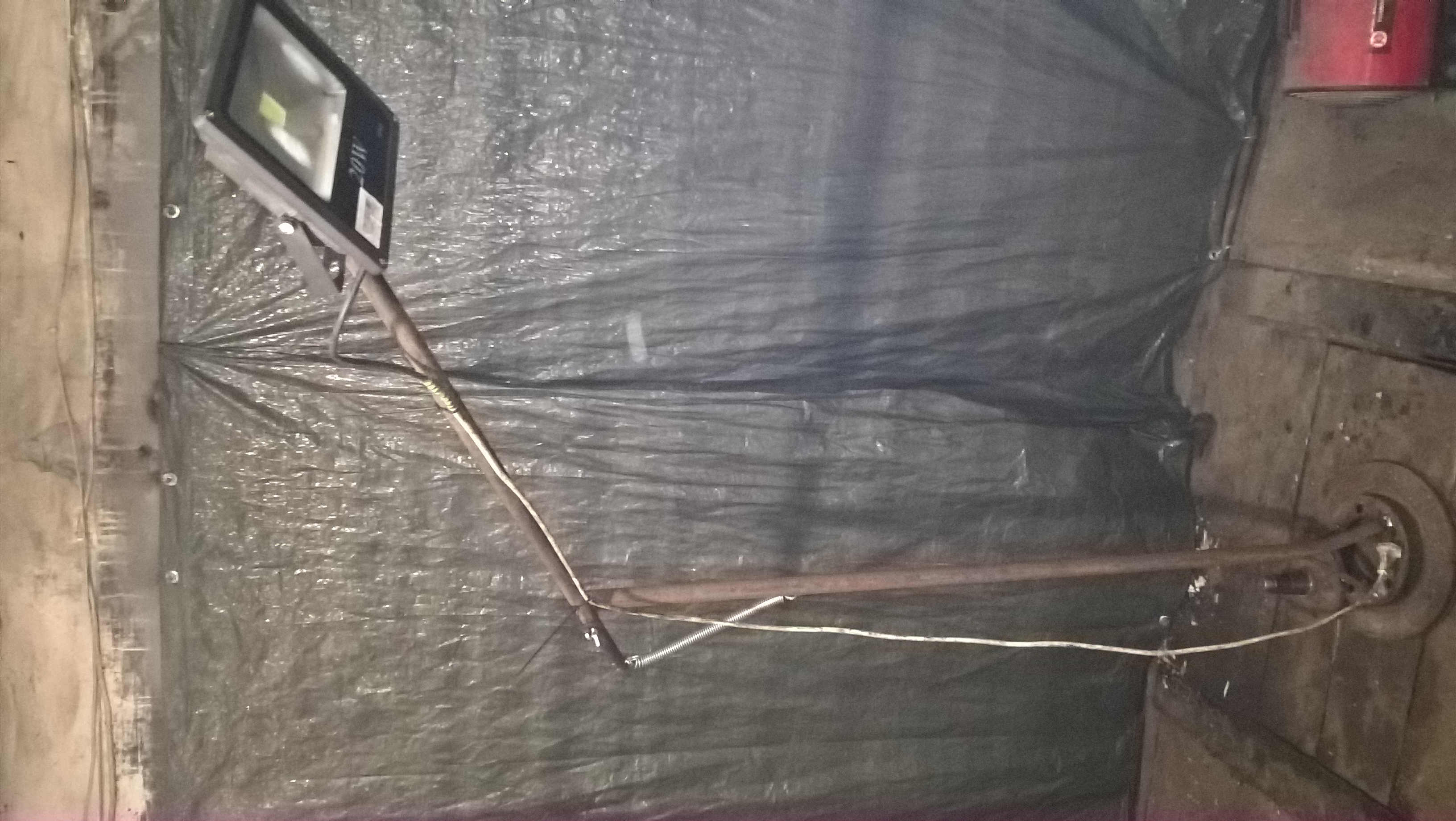

Ээээ, чёйта не отдавать? :sad: И при чем тут Таня? Сергей, ты так не шути. :-[
Во сегодня какую штуку сделал. Наконей руки дошли.
