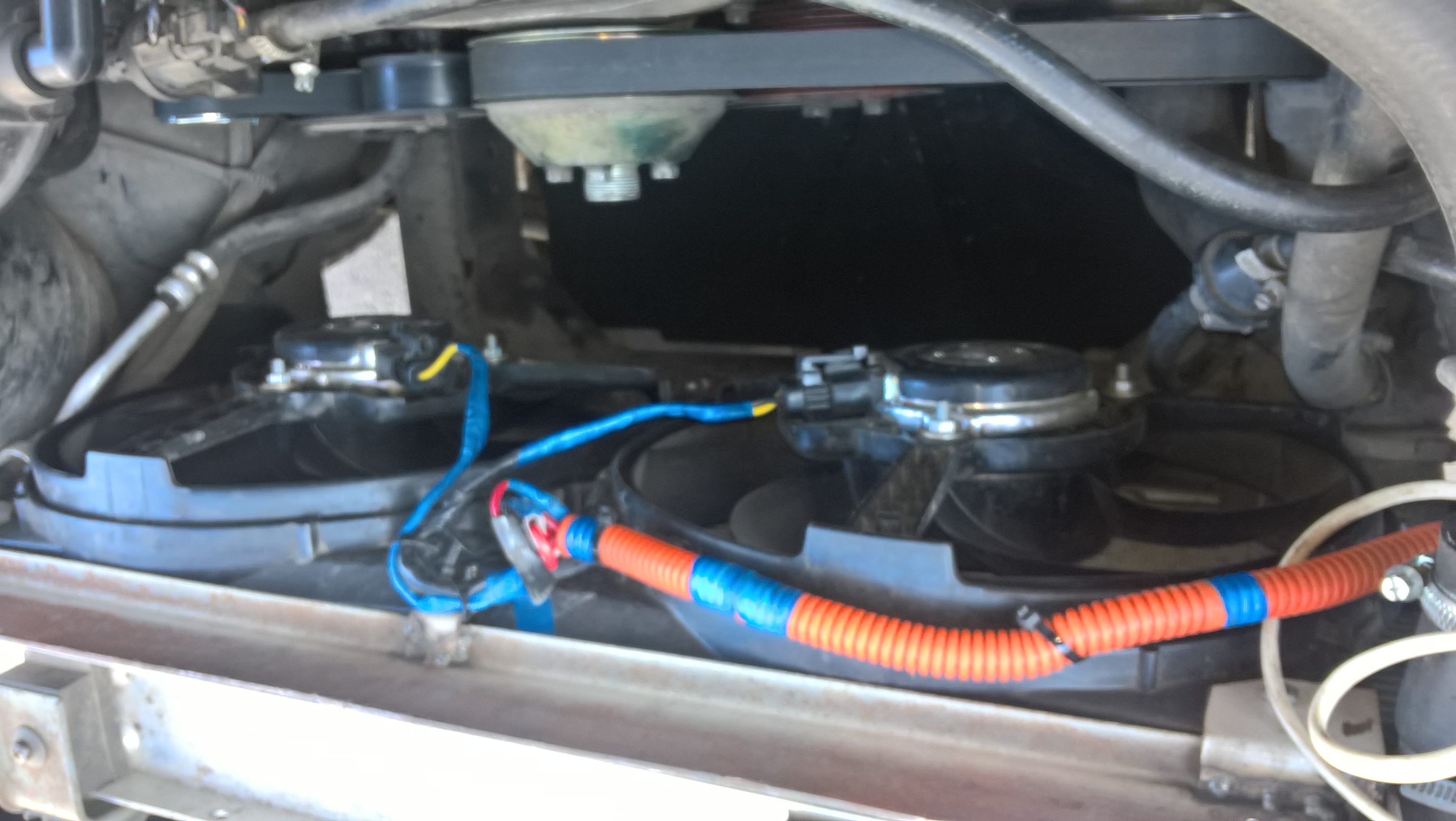

Поделюсь. На днях выкинул виско-калсона, по причине смерти, и вкарячил спарку от шнивы. Вышло в общем гуд, но есть один нюанс. На холостых безумная просадка напруги. Давно подозреваю смерть одной фазы на гене. Кто что думает. Одному гену курочить лень.

Сашка (Немец) у себя поставил - у него хорошо, я бы всех потребителей электричества вырубил (по вытаскивал предохранители) померил бы напряжение и ток. А то у меня был подобный случай (не на уазике) плюсовой провод перетерся и подкорачивал на массу, но при этом предохранитель не сгорал, и генератор на пределе работал

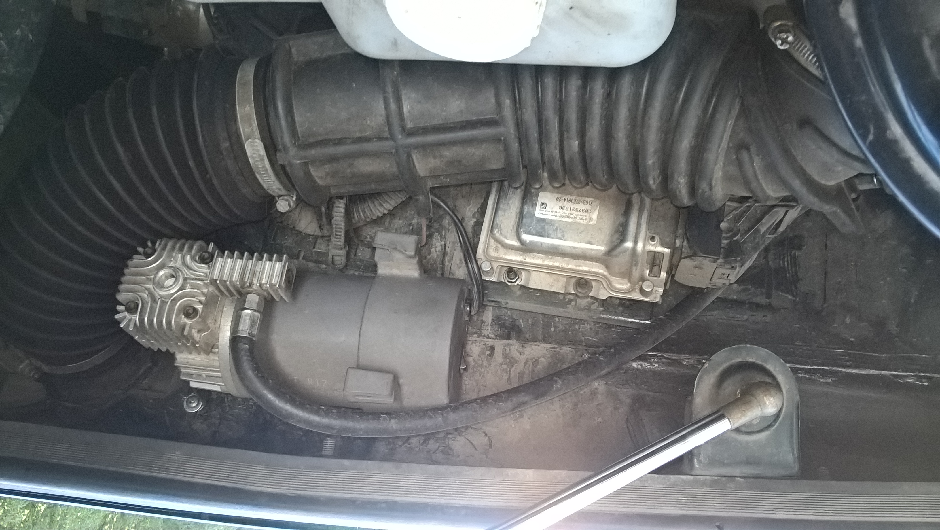

Поменял гену, родная отдала концы. Обрыв в обмотке ротора. Вот и зарядки небыло. Переделал рулевой кардан, теперь без шлицев с элостичной муфтой. Руль теперь как в иномарке, не стучить, смызывать и подтягивать ничего ненадо.
Рулевой карданчик
Спарка
Компрессор

Алексей (Alex_77) а чего не новую виску поставил, а выбор сделал в пользу карсонов?

А виске обороты нужны чтоб охладить, а вентиляторы крутят всегда на полную, даже на холостых, в пробке. И цена примерно одинаковая.

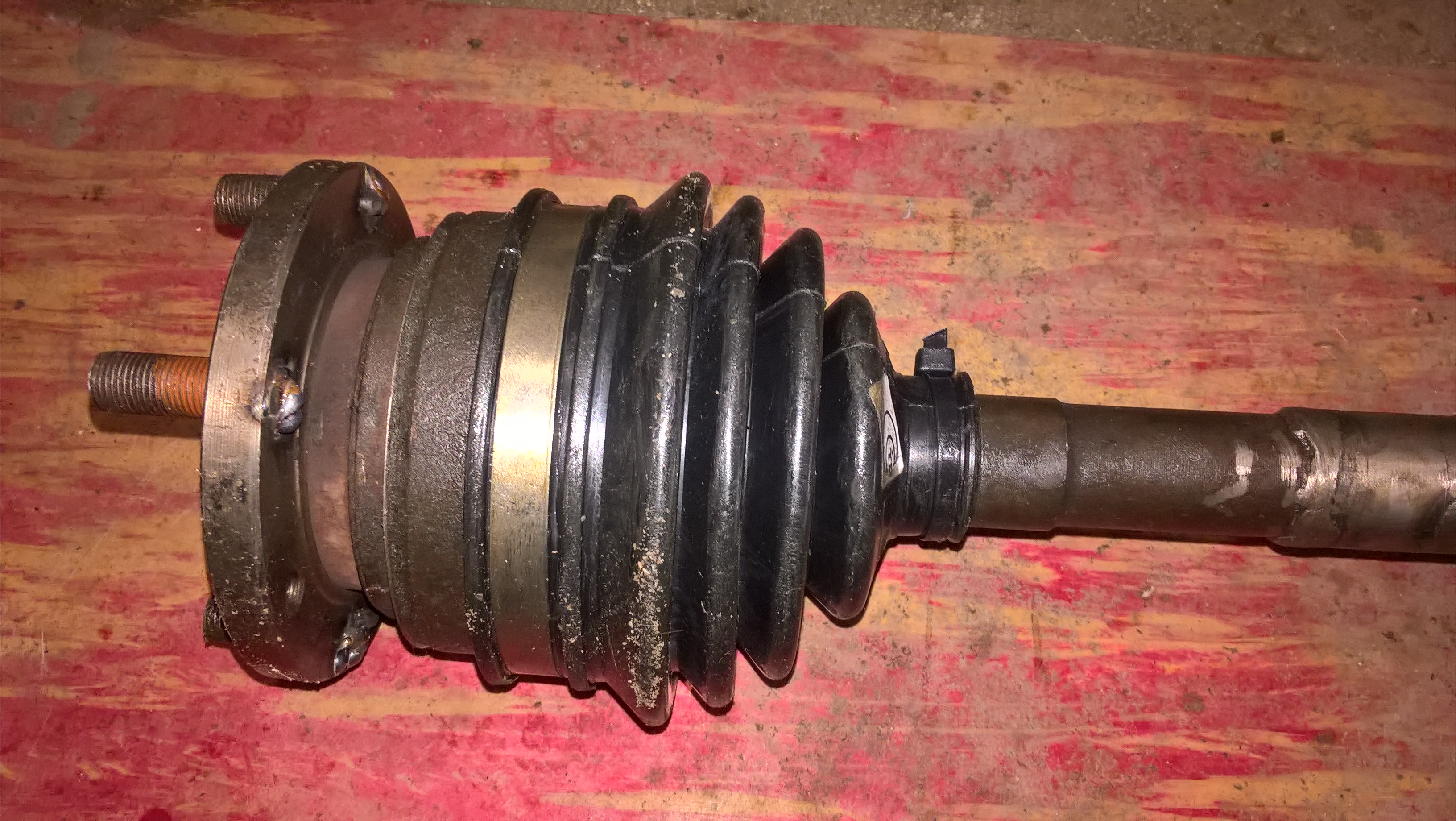

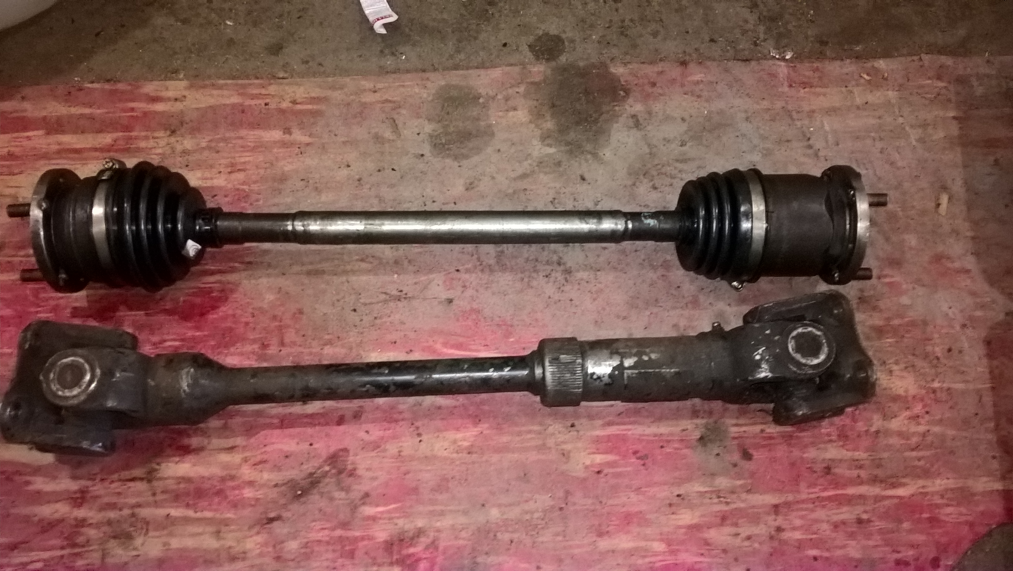

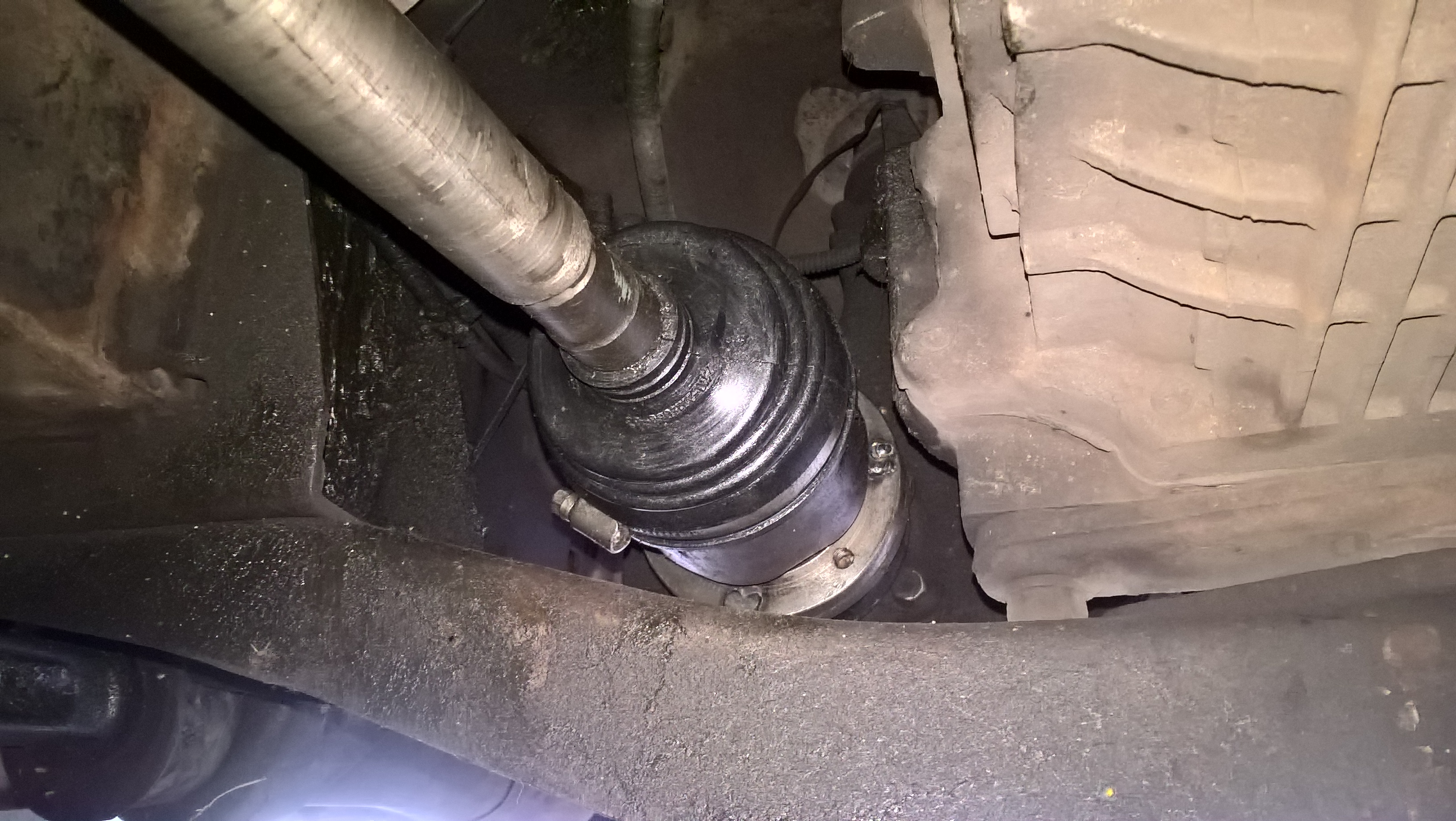

На неделе сварганил передний кардан из привода ваз 2110. Тишина тепер
pixel
Сообщений: 306
Откуда: Курск
Благодарил (а): 67 раз
КУРСКИЙ ФИЛИАЛ - ОБЩЕНИЕ
Сообщение pixel » Пн окт 01, 2018 10:23
Приветы!!!
Вал привода удлинил? Поподробнее пожалуйста
Alex_77
Сообщений: 237
Откуда: Курск
Машина: УАЗ 23632

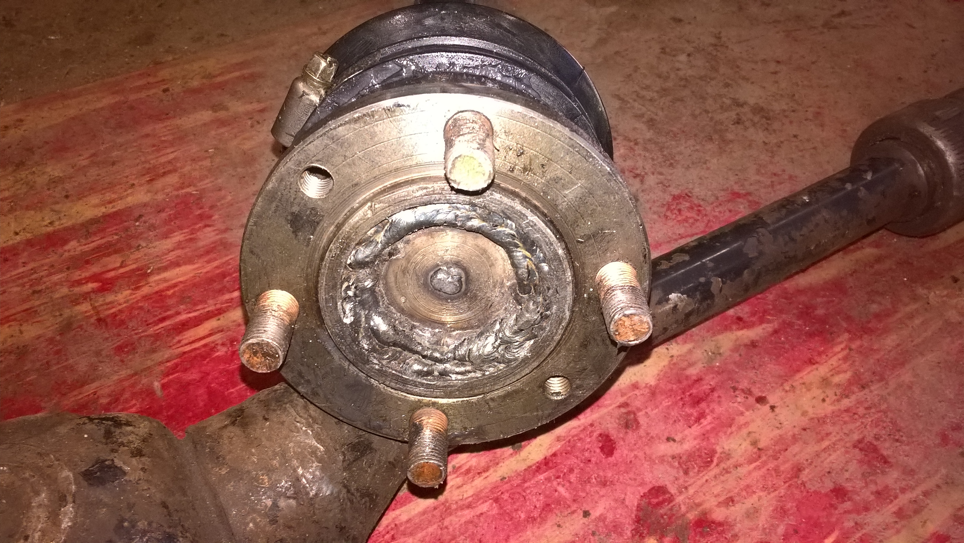

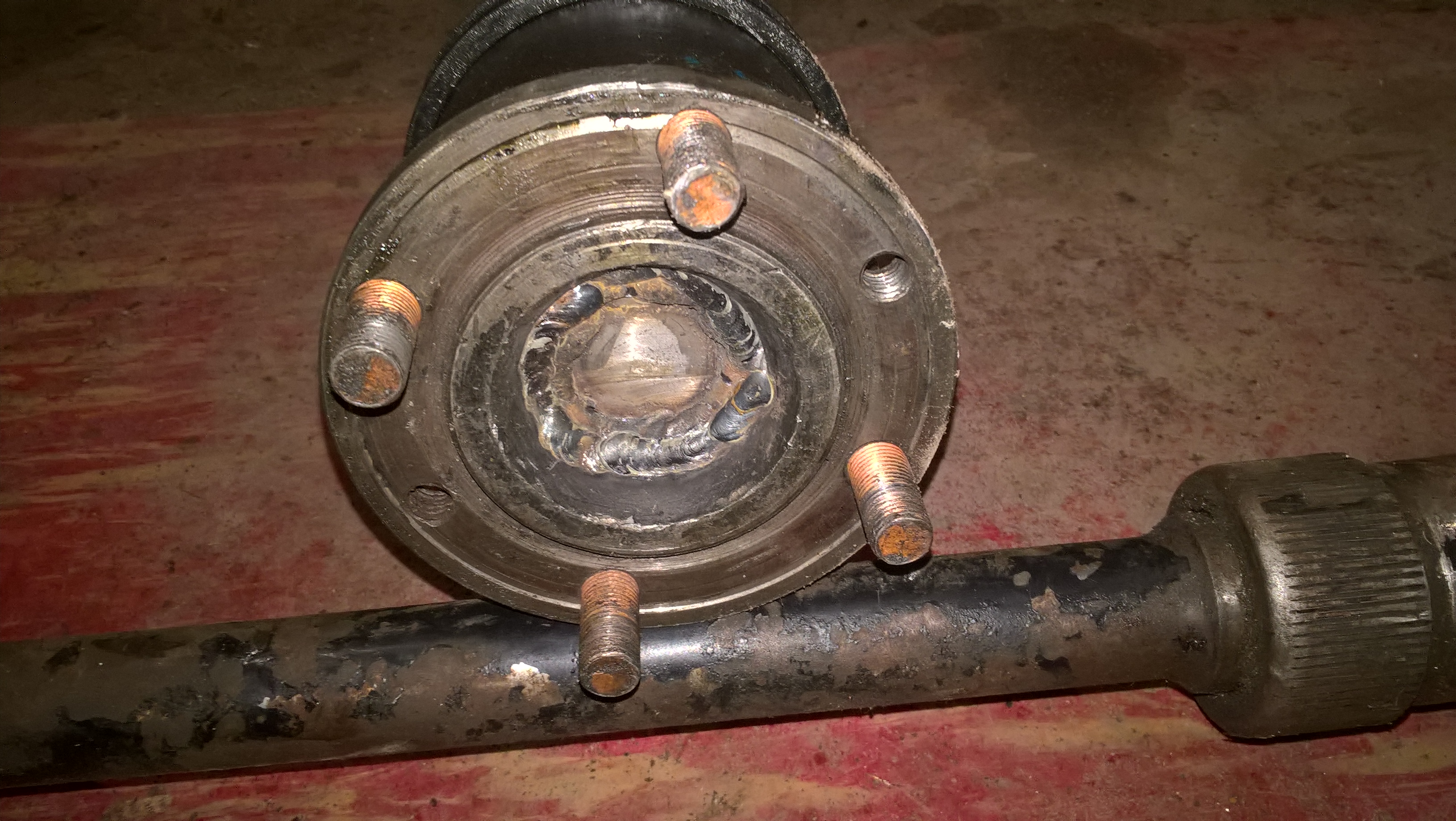

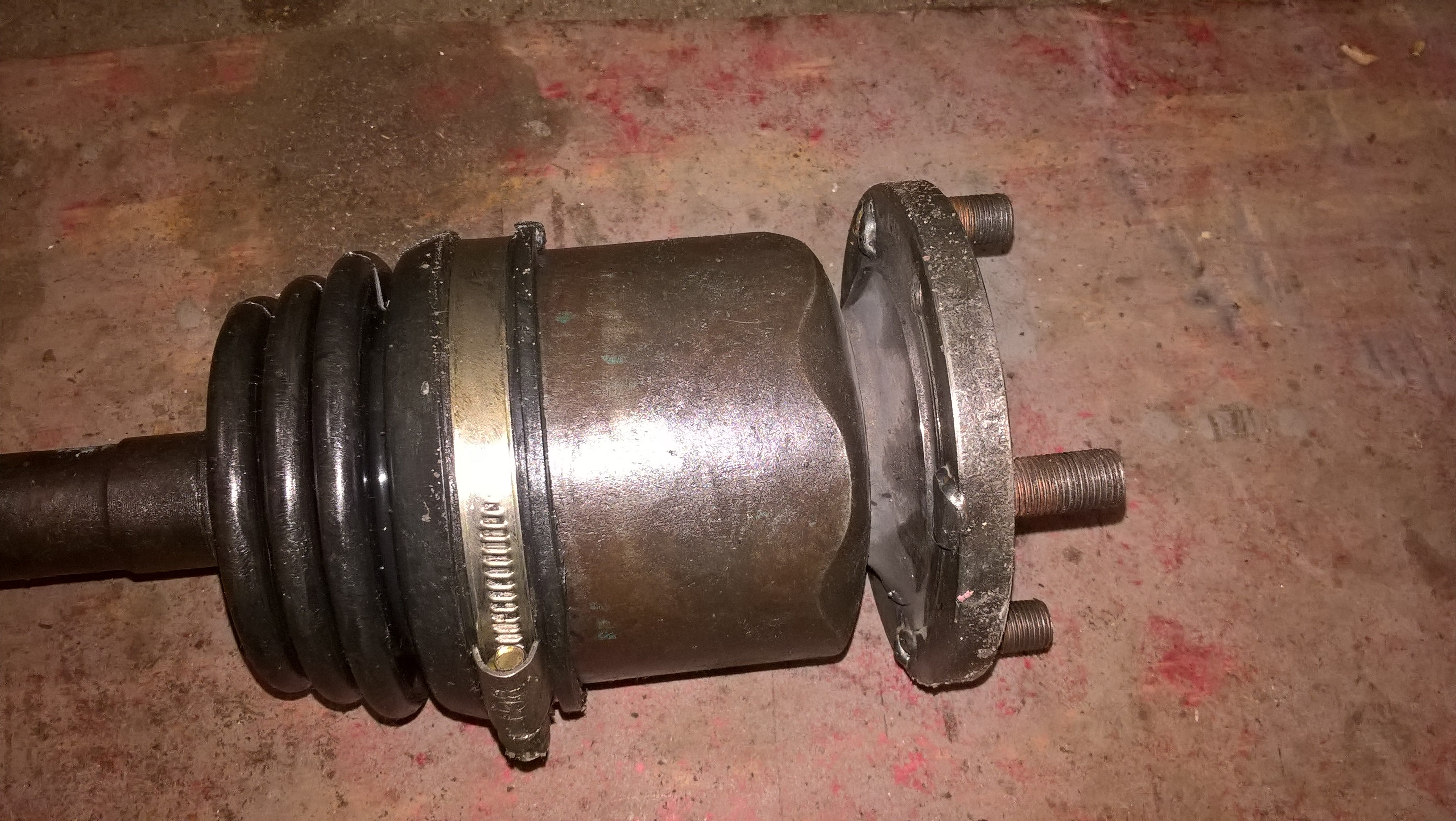

Все просто. Был взят привод десятки. Разобран. На корпусах шрусов отрезаны оси с шлицами. Далее взял два задних фланца от раздатки. Отрезал лишнее и расточил до подходящего диаметра. На внутреннем шрусе диаметр сальника коробки, на внешнем диаметр чашки пыльника. Посадка от руки с натягом. Обварил из нутри. Вал сам удленнил на 150 мм. Посадка с натягом. Обварил и собрал все.
Отправлено спустя 5 минут 8 секунд:
Шпильки вкручены в фланец и прихвачены с обратной стороны, чтобы не провлрачивались. Пока проходит все это испытания. Привод халявный и фланци, купил только новые пыльники. Токарным станком дали попользоваться бесплатно. Если вал проходит хотя бы 1000 км, то заморочусь нормальными шрусами для карданов, а не десяточными игрушками.

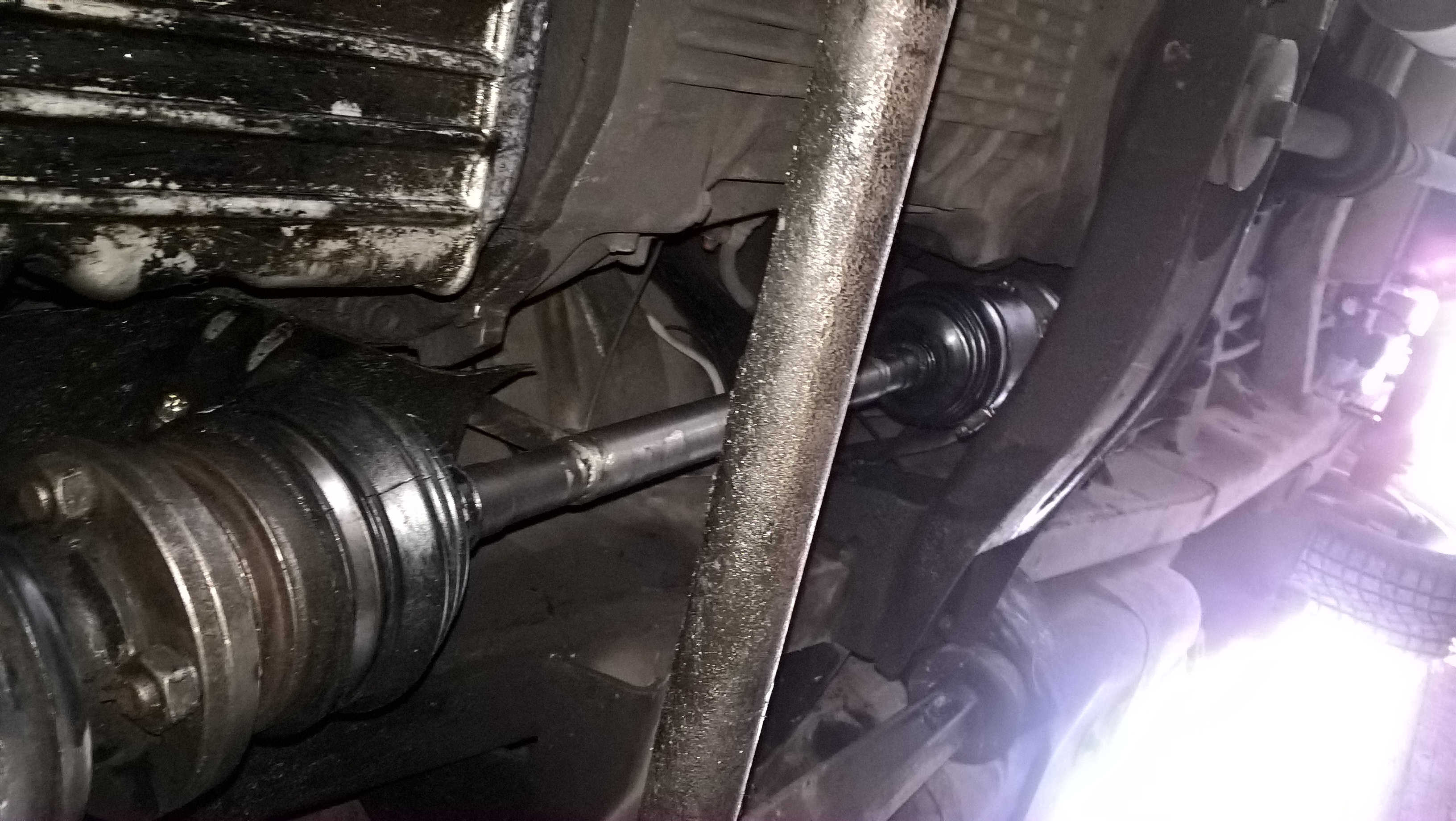

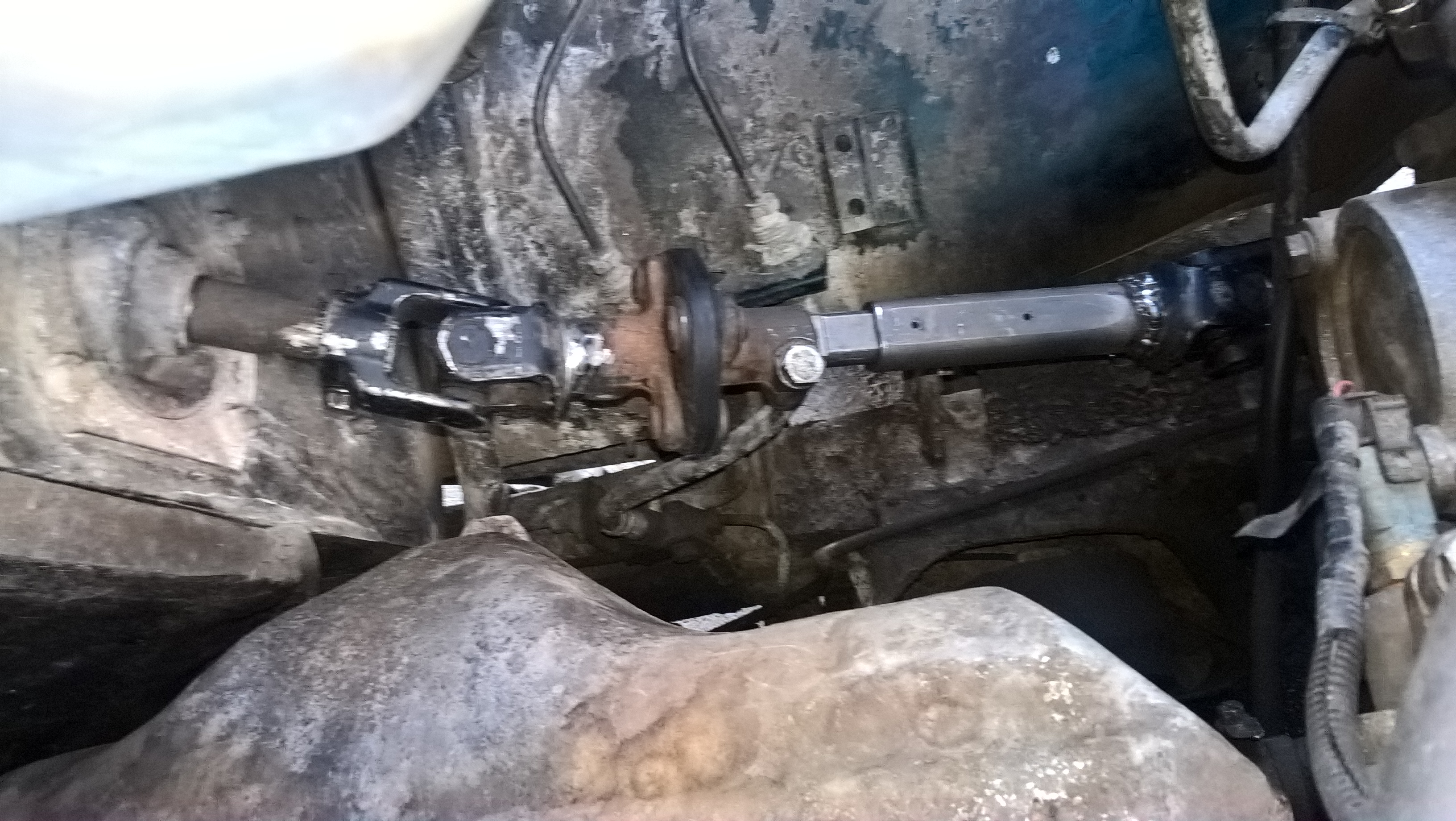

Установил большой гранатой к раздатке, как и на переднеприводных.
Alex_77
Сообщений: 237
Откуда: Курск
Машина: УАЗ 23632
Сообщение Alex_77 » Пн окт 01, 2018 11:56
На машине

Есть еще два привода от опеля. Там и шрусы поболше и вал потолще, да и корпуса шрусов на болтах.

А балансировка не нужна?
Alex_77
Сообщений: 237
Откуда: Курск
Машина: УАЗ 23632
Сообщение Alex_77 » Пн окт 01, 2018 18:13
Шрус самоцентрирующийся. Если собрано все ровно , то нет. Видел привода с грузиками?
Отправлено спустя 1 час 11 минут 34 секунды:
Более того, валяется кардан от опеля, на нем тоже грузиков нет.

Сообщение pixel » Вт окт 02, 2018 10:27
Alex_77 писал(а):
Пн окт 01, 2018 19:25
на длинном(труба) видел

Значить кривой. Видел в магазах валы длинные с трубой, но без грузов. Так получается, стоит шрус сменить то надо балансировать. Но чета с этим ни кто не парится. Фиг его знает. Пока полет нормальный.

Привет соседям!
Alex_77, а ездишь с хабами, или мост постоянно вращается?

Стояли хабы, щас старого образца поставил. Как установил кардан, хабы включил. К стати по поводу провисания. Менял крестовину на заднем кардане, ну и решил проверить на биение. Вынул задние полуоси , включил 5ую передачу (хабы были еще сняты) ну и дал газу до 120 км/ч. Так вот, передний кардан тоже крутится. Не так быстро, рукой остановить можно, но... Он всегда на скорости крутится!!!! Жаль видео не снял. Ну при случае сниму. Так что при отключенных хабах передний кардан не провиснет. Да и провисать он не может в принципе. Шлици умирают из-за разных углов перелома осей переднего моста. Тоесть точки перелома клюшек и крестовин кардана не совпадают.

Alex_77 писал(а):
Вт окт 02, 2018 21:28
Хм, интересное наблюдение... При случае надо бы проверить...
