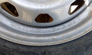

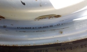

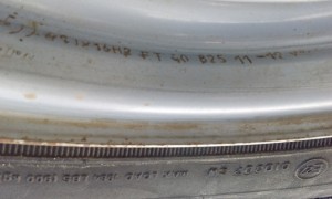

подскжите плизз , по маркировке дисков
на нижних фотках производителя дисков, они заводом ставились штатно?

Насколько мне известно, это диски производства Кременчугского колёсного завода.
Ставились штатно на комплектацию "Классик", а также на запаски всем остальным.
Ещё были диски Trebl, но они были с круглыми отверстиями. А теперь у них даже в каталоге нет дисков с такими параметрами.
А ещё есть диски ГАЗ, наверное от "Соболя". И все они на 16"

Кременчуг . это верхняя, КрКз, эт понятно, а вот штатные ноу-нейм чина штоль?)))

Не факт. Газовские тоже не промаркированы. Про чину слышал что они тоньше и легче, но в руках не держал .
