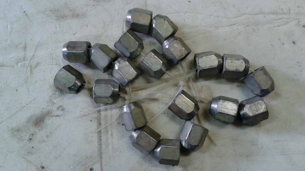

:D Блин... благо гараж в пяти метрах от дома... пошел, устроил гайкам фотосессию!!! :roll:
Вот этим комплект гаек у меня были прикручены литые диски с завода, и ими же прикручивал и второй комплект литых дисков, с зимней резиной, отъездил с ними года три:
И вот собрал в кучу четыре гайки:
Тут прекрасно видно, что у "высокой" заводской гайки, у блестящей закрытой гайки, и у секретки, которой у меня запаска прикручена к калитке, конусы все одинаковы, а вот у "низкой" гайки, самой левой на фото, конус как раз немного другой... ;)

Aleksandr_89 писал(а):Тут прекрасно видно, что у "высокой" заводской гайки, у блестящей закрытой гайки, и у секретки, которой у меня запаска прикручена к калитке, конусы все одинаковы, а вот у "низкой" гайки, самой левой на фото, конус как раз немного другой... ;)
Вот это уже понятно. Спасибо за информацию! получается можно прикручивать литые диски заводскими "высокими" гайками.
