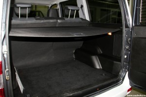

пластик в габажнике же не с выступом вниз у Вас? у меня нет.

Сообщение Лаврентий » Пн июл 31, 2017 23:16
Вот такой

В таком разе нужно проверить какой зазор от арки до пластмаски. у меня пластмаска круглая как видимо безвыступная-зазор до арки большущий,но я все равно её почти всю вырезал для использования пустоты.

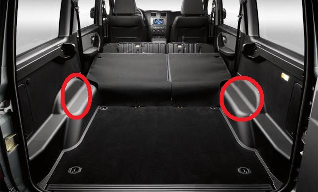

Зазор, конечно, есть. Но не 10 см точно. От силы 4-5. Если нужно выправить полностью прогиб, отметил красным, то это точно не вариант, надо обивку менять.
Примерно, сколько см нужно выстукать?

я не выстукивал а перешёл на нулевой вылет дисков.Если мыслить логически,то выстукивают до придания арке формы до 2010 года,те без выступа.выступ сантим 6-8.
Но В новых в выступе же седло типа расположено,его же сдвинули назад чтоб через 7 лет долпоепизма таки обосновать зачем выступом угробили арку,такчто смотрите как там с седлом станет без выступа.
Или в выступе спинка,а седло заужено и меж арок?

До 2010 арка совсем круглая? Ну мне хоть немного выиграть, а то справа колесо само пошло вминать арку.
Нет, спинка заканчивается раньше, она вообще не заходит на место, которое я отметил!!!! Вопрос только в пластике, чтобы всё поместилось..

Сообщение luchsergey » Вт авг 15, 2017 13:01
в 1001 раз фото:
Отправлено спустя 1 минуту 35 секунд:
вминайте кувалдочкой через брусок,пласмаска в салоне сама пододвинется.

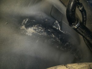

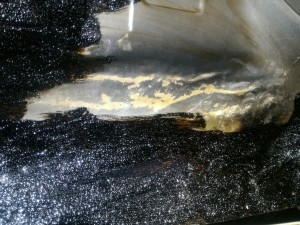

Спасибо, но фото я видел 100500 раз, но не понятно, как должно получится в итоге! Внутри и снаружи, я вчера кувалдингом занялся, выстукал вот так, дальше боюсь загибать верхнюю часть, нормально должно быть?
Промежуточный вариант
Финальный

Сообщение luchsergey » Ср авг 16, 2017 18:05
Я тут не советчик,тк нифига не видно по фото. Вам бы подкрылок старого типа и под него долбить.
