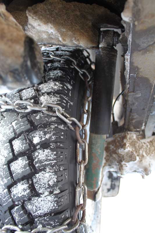

покатались тут по двору с 1 надетой цепью. ощущения незабываемые. как будто на тракторе, у которого совсем нет подвески.

Так это какой размерчик резины и вылет диска???
Сообщений: 10757
Сообщение Aleksandr_89 » Вт дек 01, 2009 20:19
И чет такое ощущение, что в районе замка одной поперечины не хватает... На последней фотке хорошо в глаза бросается...

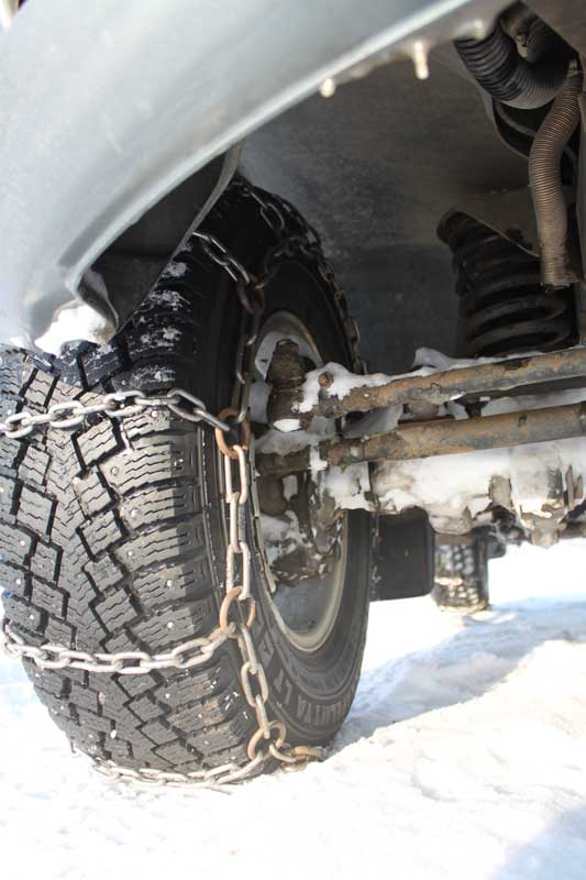

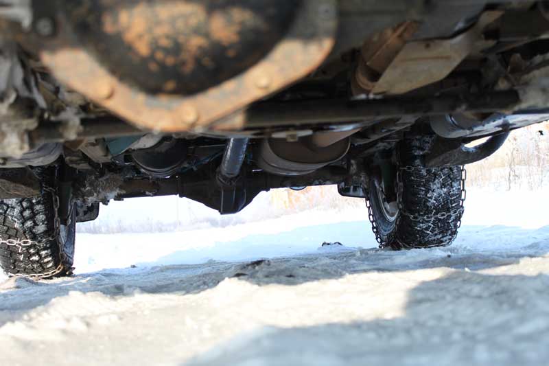

:( У нас тут на пару градусов потеплело, засунул руку с фотоаппаратом за заднее колесо:
и
:P
Резина 245/70, диски - стандартное УАЗовское литье, которое с ЕТ35... :(

Aleks_andr писал(а):Так это какой размерчик резины и вылет диска???
265/75/16 ет 22
Aleks_andr писал(а):И чет такое ощущение, что в районе замка одной поперечины не хватает... На последней фотке хорошо в глаза бросается...
я ж написал, что цепи изготовлены в расчете на то, чтоб их можно было натягивать как на 265/75, так и на 245/75. поэтому наверное такой зазорчик образовался некислый. если у нас как обещают к выходным пойдет снег, я колесья поменяю и попробую натянуть на 245/75/16 на родных дисках.

Aleks_andr писал(а)::( У нас тут на пару градусов потеплело, засунул руку с фотоаппаратом за заднее колесо:
я сомневаюсь, что цепи так глубоко сядут как ты руку засунул. до надписи они не должны достать. а выше у тебя места достаточно.
Сообщений: 10757
Сообщение Aleksandr_89 » Ср дек 02, 2009 13:07
А если колесо вниз пойдет???

как она достанет то? она ж на колесо натянута. мне кажется цепь у тебя будет там, где протектор заканчивается. посмотри на мои фотки, там видно где цепь проходит
Сообщений: 10757
Сообщение Aleksandr_89 » Ср дек 02, 2009 13:39
А вдруг вот так оденутся???

а она достанет. я в свое время примеривался и так и сяк и сделал вывод- сзади цепям на стандартном литье НЕТ!
Вообще цепи на реальном бездорожье нехило смещаются, как будут себя вести в снегу не знаю.

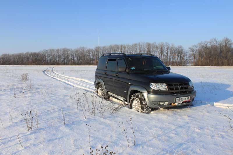

седня полдня тестировал лесенку на резине 245/75/16 на штатных дисках. цепи по кругу. гонял по полям/лесам и по твердому покрытию тож. сфоткал расстояние до заднего амма - если кому надо -выложу. ощущения от цепей крайне приятные - правда снегу всего по ступицу у нас выпало, до грани дойти негде. почему-то цепи на правом борту затянулися гораздо хуже и заднюю после десятка километров по обледенелому асфальту я чуть не проеб@л. вовремя увидел и вернулся. мой вывод - цепи очень полезная приблуда. на заднем спокойно едет в горку там, где на полном без цепей приходилось понижайку подрубать. походу, ребятки-изготовители перестраховались и сделали слишком длинные концы , чтоб на большую резину хватало. поэтому нужны проволочки, иначе лишние звенья болтаются и стучат по подкрылкам. я теперь верю что недопривод на цепях может заехать дальше полноприводника на шоссейке :)
Сообщений: 10757
Сообщение Aleksandr_89 » Ср янв 06, 2010 22:20
8) Фоты давай!!!
Ep
Сообщений: 11902
Поблагодарили: 50 раз
Сообщение Ep » Ср янв 06, 2010 23:03
