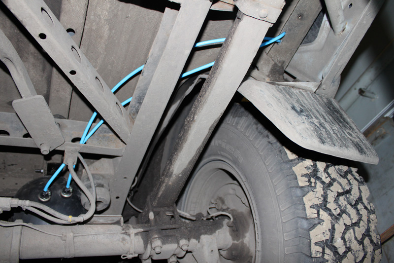

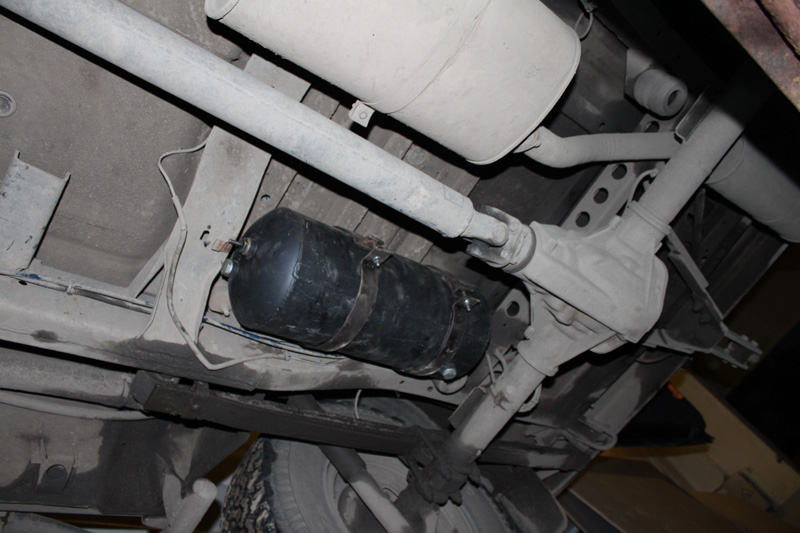

я доделал пневмосистему:
ресивер подвешен на лонжерон кузова с помощью самодельной сварной конструкции из металлической ленты и уголка. варил батя, сам не умею :), заодно опробовали новую инверторную сварку - варит хорошо. еще пригодилась угловая дрель. ресивер влезает тютелька в тютельку, даже есть опасения что подушка отбойника будет задевать его при сильном прогибе рессоры. надо пробовать.

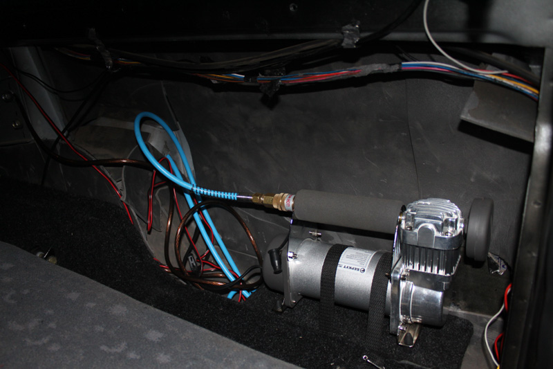

реле перенастроил на диапазон 5-6,5 атмосфер. беркут р20 накачивает ресивер минуты за 2-3 наверное. надо замерять. на резьбу штуцеров , вворачивающихся в реле давления подмотали фумки - после того как собрали все и накачали ресивер, компрессор ни разу не включился за 2 часа.
ну а так выглядит компрессор в собранном багажнике если кто не видел:
да. места прохода трубок с улицы в салон загерметизировал пока что термоклеем. посмотрим, скоко продержится, может потом что посолиднее сделаю...

отчитываюсь по ресиверу: все-таки упорная площадка отбойника на мосту немного цепляет ресивер. надо уголок площадки срезать.

спилил уголок опоры - полет нормальный. нигде ничего не цепляет. седня подкачивал колеса на детской коляске - вот уж где, действительно, ресивера на 20 литров с избытком хватает - буквально за полсекунды накачиваются с 1 до 2 атмосфер :)

ну а слева от кардана у дизеля есть чо?
по-идее должно быть пустое место.
пихать ресивер в багажник как-то дико для меня. я тут за каждый литр борюсь, а вы такие страсти на ночь :)
кстати сказать, удалось засунуть один из беркутов внутрь крыла и теперь места в багажнике чуть больше стало:
ну и еще поставил влагоотделитель на выходе с компрессоров и сделал дополнительный быстросъем - тот который в лючке бензобака имеет дурную привычку зимой замерзать.
2 беркута накачиваю камазовский ресив с нуля до 7,5 атм за 3 минуты. один беркут - примерно за 5 минут

Сообщение Евгений Крр » Пн ноя 21, 2011 20:38
а слева от выхлопной стоит "колдун",машина без АБС :(
вот компрессор может туда и упрячу,а рессивер-буду подумать :o
