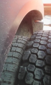

С 2012 года на GOODYEAR WRANGLER DURATRAC в размере 245/75 R16.
Круглогодично.
Прошла 80 000 км. (уже на выброс - потрескалась изнутри, одно колесо пробило). Но это из-за старости.
Для себя сделал вывод, что это лучшая резина на все сезоны (никому не навязываю).
У нас зима где-то средне -10- -20. Бывает-30. Снег гребет отменно.
Летом не шумит. Грязь копает.
Сейчас выбираю резину. Хочу дюратраки 235/85 r16, но цена 13800р. за баллон это жесть.

а какой остаток протектора?Mikola писал(а): С 2012 года на GOODYEAR WRANGLER DURATRAC в размере 245/75 R16.
Круглогодично.
Случались ли проколы за эксплуатацию и часто ли? Какие дороги?

Остаток протектора ещё приличный. Надо померить.
Но сама резина потрескалась изнутри.
Из за трещин начала спускать, поставил газелячьи камеры.
Проколов как таковых не припомню. Камеры начали протираться от трещин.
Но это все от старости резины.
Живу в Саратове. С дорогами у нас никак.

Mikola, а надпись на них канада или сша?
Если есть возможность замерьте остаток протектора в мм, по фото не очень получается сориентироваться. Хочу сравнить со своими.
Вообще достойный ресурс для такой резины, более чем.
Я на них 265/75 тоже круглогодично. Зимой качаю 2,0 летом 2,5 стараюсь не ниже по дорогам если. Сегодня 2,8 правда высветило, жара резко пришла, надо уже подсдуть.
Пробег еще меньше 50 пока.

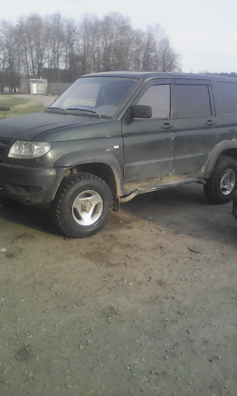

зимняя резина на уаз 29891, нужна? Или стоящая сейчас на машине сойдёт? Надпись на покрышках Ол Сизон, 225-75-16

летом езжу на Bfgoodrich MT, на зиму взял K-214 Rapid River шипованную (резина вроде для УАЗ 245/70/R16) - интересный гибрид всесезонки с шипами , первую зиму на ней, пока тестирую...резина так себе, обошлась в 20900 новая. Из первых впечатлений на укатанном снегу и льду трогается с пробуксовкой на заднем приводе, зад таскает. Можно застрять в неудачном месте, приходится подключать передок. Тормозит не плохо, вгрызается шипами видимо. Серьезной пока зимы не было, до -7 и снега немного, чуть позже еще напишу когда снегом завалит и -20 будет

Она же при отрицательных температурах становится куском мыльного пластика, да и на мокром асфальте елозит, как ужЪ. И неважно, с шипами она или нет. Сама смесь резиновая крайне неважная, не для питерской зимы, а у тебя Урал. Я с неё слез через год после покупки авто. Крайне не понравилась.mudhunter писал(а): ↑Вс ноя 26, 2017 20:18на зиму взял K-214 Rapid River

это я знаю, поэтому езжу как черепаха, взял т.к. ограничен в средствах на данный моментOmen20 писал(а): ↑Пн ноя 27, 2017 11:15Она же при отрицательных температурах становится куском мыльного пластика, да и на мокром асфальте елозит, как ужЪ. И неважно, с шипами она или нет. Сама смесь резиновая крайне неважная, не для питерской зимы, а у тебя Урал. Я с неё слез через год после покупки авто. Крайне не понравилась.mudhunter писал(а): ↑Вс ноя 26, 2017 20:18на зиму взял K-214 Rapid River
