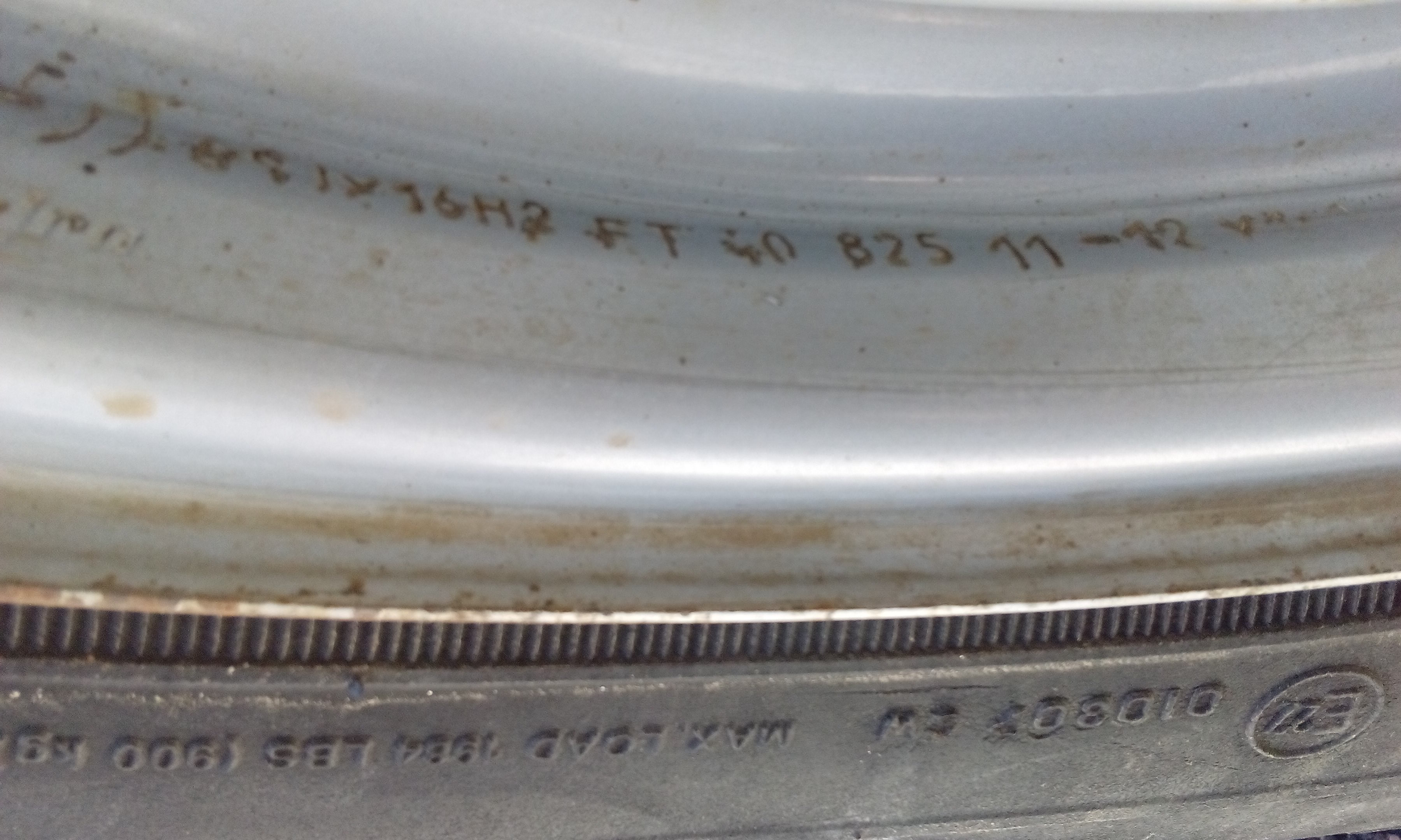

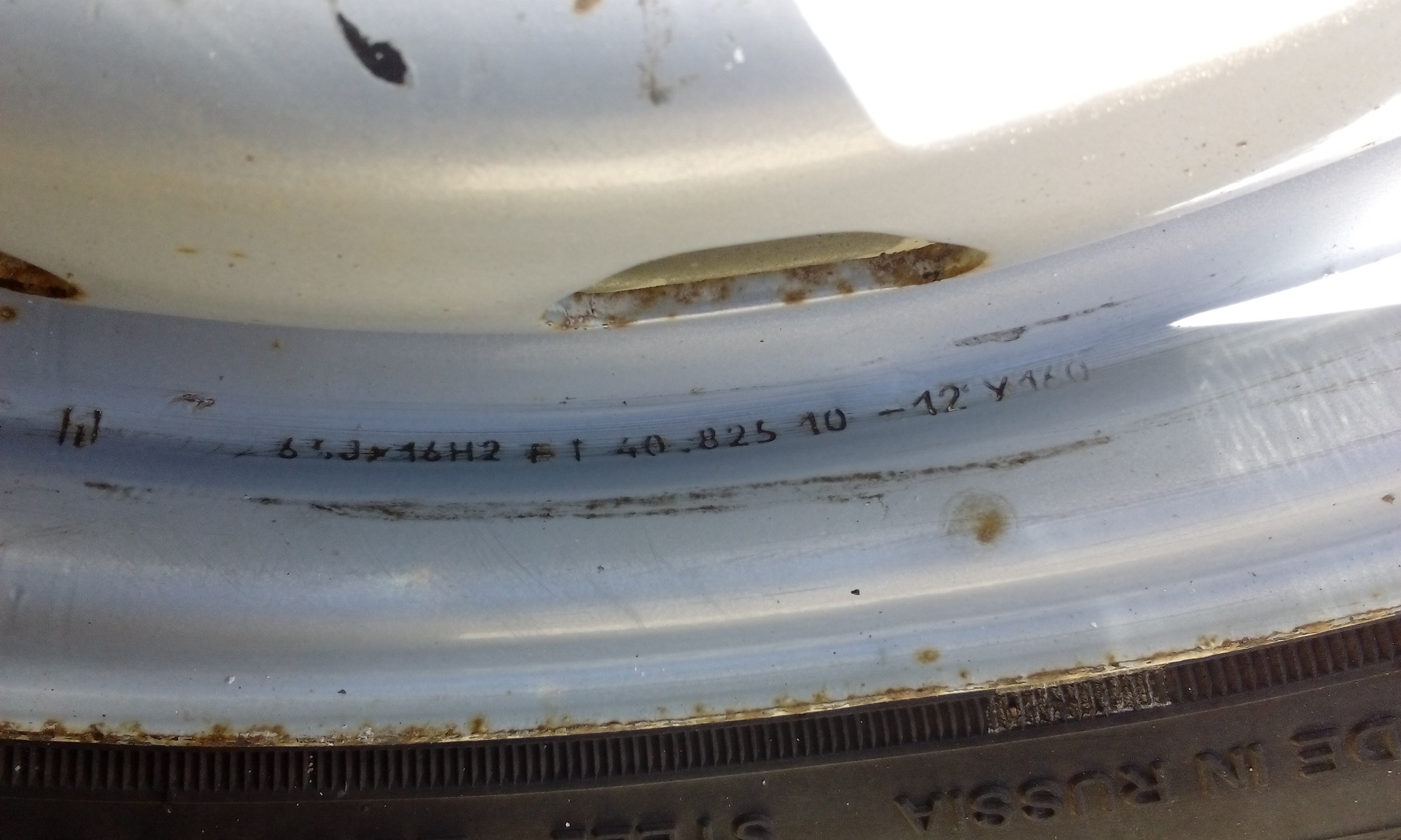

подскжите плизз , по маркировке дисков
на нижних фотках производителя дисков, они заводом ставились штатно?
у мя выпуск13 года.
Игорь.
Сергей 35
Сообщений: 333
Откуда: Вологда
Поблагодарили: 42 раза
15 Диски
Сообщение Сергей 35 » Пт мар 24, 2017 14:58
CHEVAR писал(а): подскжите плизз , по маркировке дисков
у мя выпуск13 года.
Штатно. У меня такие , авто тоже 13г.
Сообщений: 535
Поблагодарили: 101 раз
15 Диски
Сообщение Omen20 » Пт мар 24, 2017 15:22
Насколько мне известно, это диски производства Кременчугского колёсного завода.
Ставились штатно на комплектацию "Классик", а также на запаски всем остальным.
Ещё были диски Trebl, но они были с круглыми отверстиями. А теперь у них даже в каталоге нет дисков с такими параметрами.
А ещё есть диски ГАЗ, наверное от "Соболя". И все они на 16"
И почему в теме про диски на 15"? ;)
CHEVAR
Сообщений: 735
Откуда: ЮФО
Машина: Патропикап
Благодарил (а): 477 раз
Поблагодарили: 132 раза
15 Диски
Сообщение CHEVAR » Пт мар 24, 2017 19:28
блинн :shock: 15 я как раз и не заметил :pardon:
Кременчуг . это верхняя, КрКз, эт понятно, а вот штатные ноу-нейм чина штоль?)))
Игорь.
Agent/Slaveg
Сообщений: 760
Благодарил (а): 44 раза
Поблагодарили: 63 раза
15 Диски
Сообщение Agent/Slaveg » Сб мар 25, 2017 06:54
Не факт. Газовские тоже не промаркированы. Про чину слышал что они тоньше и легче, но в руках не держал .

Сергей 35
Сообщений: 333
Откуда: Вологда
15 Диски
Сообщение Сергей 35 » Сб мар 25, 2017 11:58
CHEVAR писал(а): блинн :shock: 15 я как раз и не заметил :pardon:
Штатные китай, сегодня спецом глянул.
