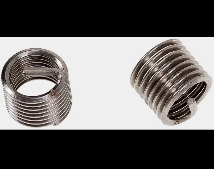

диски
Сообщение Угломин » Пн ноя 27, 2017 19:39
Потихоньку сорвались все резьбы крепления колпаков на штатном литье. Кто как вышел из ситуации с восстановлением резьбы?

диски
Сообщение Volodya » Сб дек 02, 2017 18:38
У меня "штатному литью" уже 10 лет в середине Декабря будет, и все резьбы целые, несколько винтов только потерялись за это время... Что я буду делать, когда потеряются остальные (вариант с "сорвётся резьба" не рассматриваю, ибо предпосылок для этого не вижу)? Брошу колпаки в кладовку :? Как-то пол лета без колпака ездил, не смог найти при переобувке, разницы не почувствовал.

диски
Сообщение Wheel » Сб дек 02, 2017 19:26
Чем же вы затягиваете болты крышек чтоб резьбу сорвать?Когда купил патриот стояли винты ржавые на крышках.Откручивал сломал один или два.Заменил все на винты из нержавейки под внутренний шестигранник.С резьбой в дисках нет проблем за исключением тех обломков винтов.

диски
Сообщение Угломин » Вс дек 03, 2017 12:55
На одном колесе уже все резьбы сорваны, пока ставлю на фиксатор резьбы. Некоторые болты очень туго закручиваются и не понятно когда уже хватит. Металл мягкий поэтому чуть переборщил и готово

диски
Сообщение Wheel » Вс дек 03, 2017 18:57
Тогда могу предложить сделать так.Вкрутить в диск шпильки и в крепежном магазине подобрать гайки по типу как в мебели для соединения двух шкафов.Либо перерезать резьбу в дисках и так же от мебели переходники с наружней резьбой м8 и внутренней м6

диски
Сообщение Угломин » Пн дек 04, 2017 11:18
Про мебельную фурнитуру че-то я не подумал. Спасибо буду искать

диски
Сообщение Угломин » Пт апр 27, 2018 09:15
Вот выход. Пружинные футорки. Всё отлично получилось.
