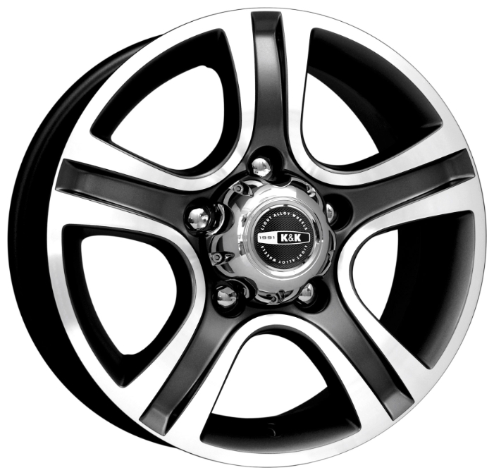

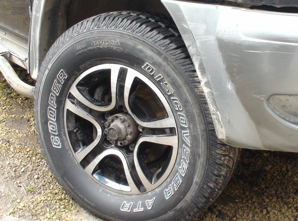

Доброго всем часа.
Дело в следующем: поставил летнюю резину Cooper Discoverer на дисках КиК ТАЛИСМАН МЕГА алмаз на чёрном - ширина/диаметр: 7x16, разботовка (PCD): 5 * 139.7, вылет (ET): 35, ступичный диаметр (DIA): 110.1 взамен зимней Cooper Discoverer на шатных дисках. т. е. прямо во дворе поменял одни литые диски на другие.
На следующий день поехал по делам. где-то через 10-15 км. появился запах в салоне, а после то-ли дым, то-ли пар. а может всё вместе. Пришлось ехать обратно.
Если бы не это переобувание, то подумал бы на суппорты передних дисков. Но... , во первых это произошло сразу после смены колёс, а во вторых сразу оба передних ... .
Все размеры дисков подходят, кроме ступичного диаметра: 110 вместо 108,5, но это, по ходу, ни чего.
http://www.kk-wheel.ru/katalog-lityh-di ... sman-mega/
Ни кто из знакомых не смог ни чего предположить, кроме совпадения.
Посоветовали поставить проставки на передние колёса, но какой в этом смысл ?? , да и резьбы не хватит. И так ни одного витка не видно над гайками.

у кого-то есть соображения какие могут быть варианты ??? :think:

Re: ДИСК или суппорт. кто виновен?
Диски родные. С завода такие ставили на комплектацию трофи. У меня такие же стоят. Да и суппорта вряд ли виноваты. Может что-то на коллектор выпускной попало, или приемную трубу, катализатор?
Был Патриот Е3 комфорт, 2011г
Да, я узнал что диски уже родными стали, хотя когда я их нашёл, их ещё в комплектации не было. В общем диски, по ходу, не про чём.
Прошлым летом один раз во время дождя пар валил как от паровоза, и именно от тормозного диска. Но больше такого не было.
Может быть действительно что-нибудь попало на горячие части.
Если от чего-то валит пар при попадании на него воды, то нужно замерить температуру, может быть у Вас подклинивает колодки и диск тормозной перегревается? У меня были похожие проблемы, в сервисе порекомендовали проехать километров 10, а потом просто рукой аккуратно проверить температуру барабанов, она не должна обжигать. Один барабан был горячее своего собрата, разобрали - из-за тормозного цилиндра подклнинивали колодки. Заменили - всё прошло.
Похоже что всё таки суппорта. Скорей всего подклинивает поршень тормозного суппорта. От того и перегрев происходит не постоянно, а с большими перерывами. На выходных поеду на дачу, - надо будет найти время и перебрать суппорта. Ни когда туда не залезал, но прийдётся. Надо, по ходу, тормозухи прикупить. А ещё вроде ремкомплект какой-то существует ??? :think:
Может кто знает ???
