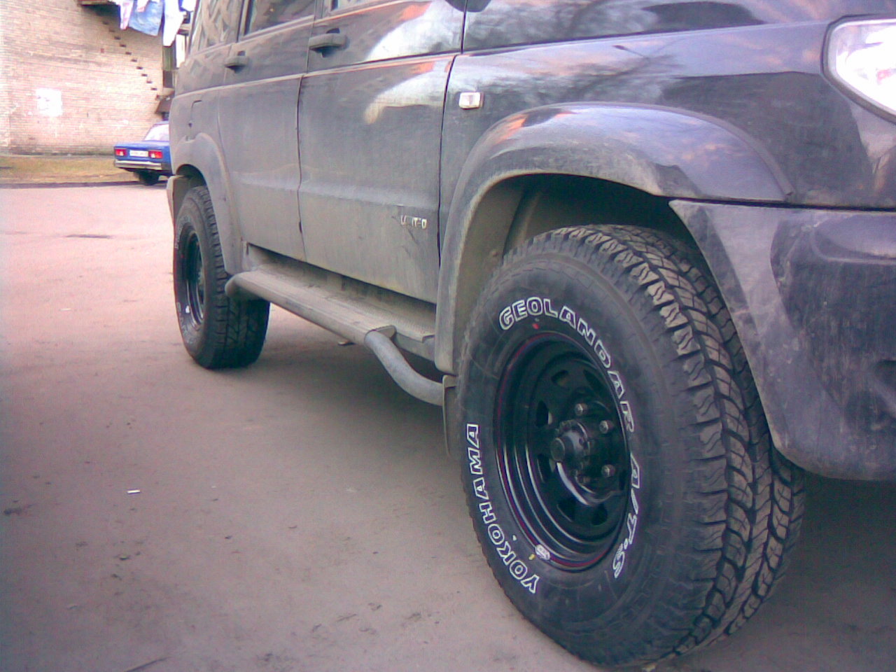

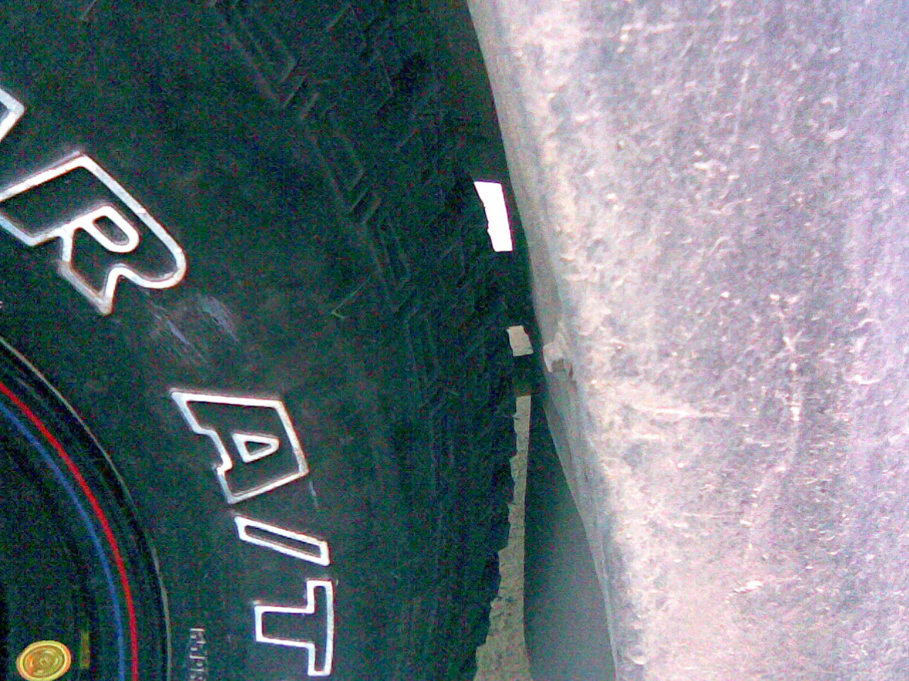

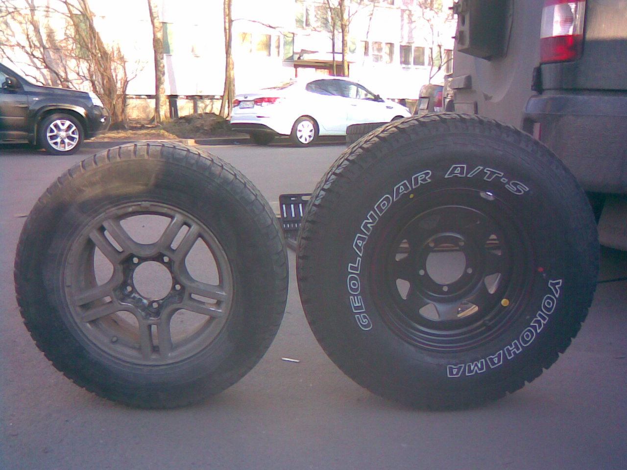

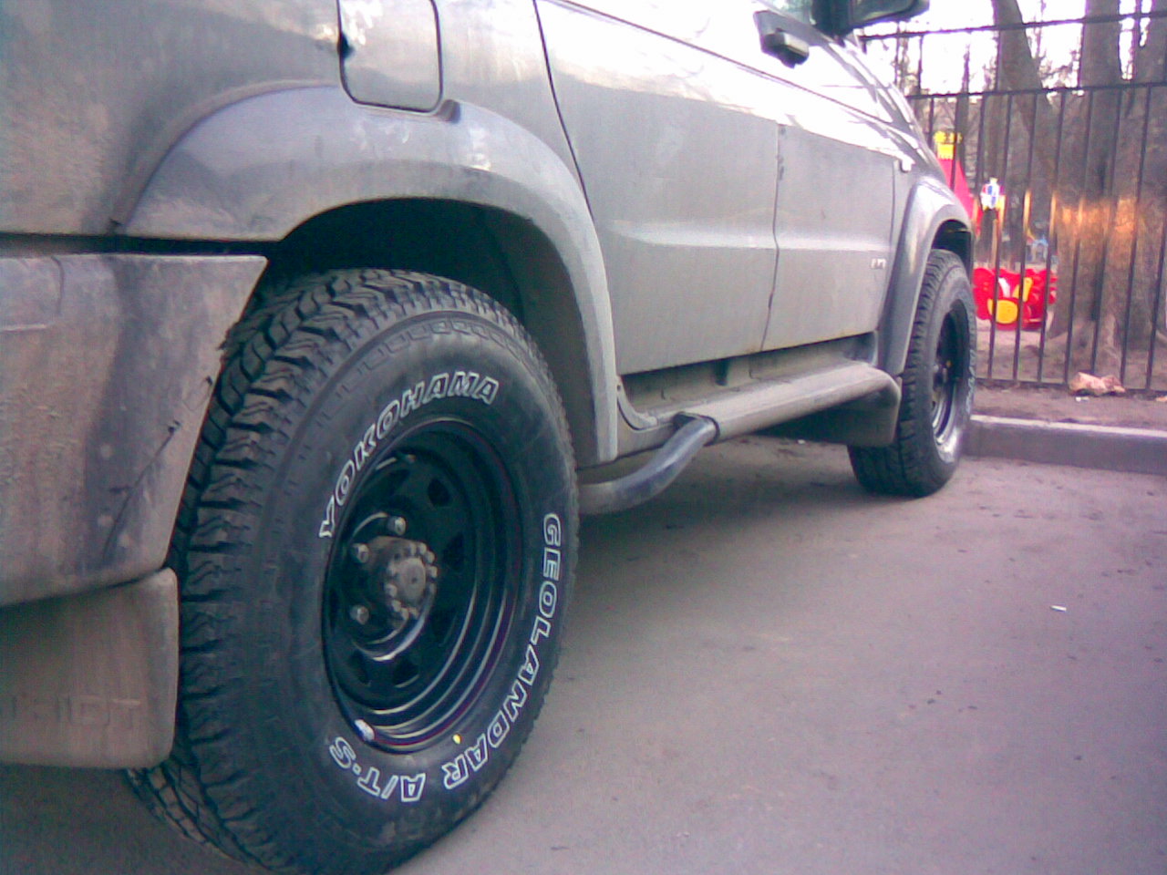

Отчитаюсь с целью вдруг кому пригодится.
Сменил через 5 лет владения родную Каму. :)
Скаты - Yoko Geolandar AT\S G012 265\75\16
Диски - Off-Road Wheels 8" ET+15
Многие, видел, подобный типоразмер ставили и на штатку, рисковать не стал.
Авта не лифтованная.
Пока еще даже не прокатил, завтра :)
При вывороте полном руля - остается малый зазор до арки. может имело бы смысл купить 265\70.
Эксплуатация покажет. :)
По факту испольования - буду докидывать в тему.

Зря... Эти 2 сантиметра вылета как раз и будут упираться в крылья/расширители при диагоналках. Поможет только бодилифт 50мм+ и то нет гарантии, что в динамике не достанет.Comandante писал(а): Диски - Off-Road Wheels 8" ET+15
На стандартных дисках колесо прячется в арку.
