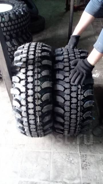

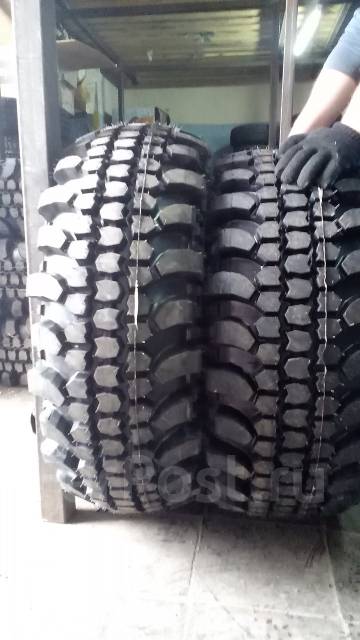

По поводу размера сафарей - появилась новая инфа... долго же до людей доходит как надо показывать товар )))
31" на 7 диске
33" на 8 диске с давлением 2.3

К вам посыл был в предыдущем сообщении, вы приставили рулетку к пустой покрышке и показали что 31" на деле 30", я только попросил сделать то же самое с Simex 32".
А фотографии сафарей - от их продавцов, которые показывают, что они реально раздуваются.
