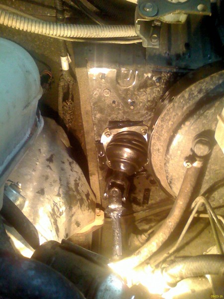

Сообщение Ep » Пн мар 16, 2009 19:15
мои 5 копеек по поводу стучащего шарика:
седня заменил таки штатную фторопластовую втулку на втулку из капролоктана и попросил мастера сделать на шарик че-то вроде пыльника. вопчем получилось что получилось. внутри шрус и никакой грязи.

Сообщение NoNamed » Ср мар 18, 2009 12:40
Ниче так, добротно :-) Да, разница в содержимом моторного отсека заметна...
Блин, нифига не могу разобраццо как сюда фотки вкрячивать..... Парни, на пальцах кто может ткнуть туда , где это для лентяев описано ?
Я тут вот еще какую тему вспомнил: прежде чем мой стук "самоизлечился" (я кстати нифига так и не сделал замену штатной втулки на вновь выточенную), я менял положение руля по высоте. Ну так, ради эксперимента. Правда потом таки вернул в самое высокое положение. Может тогда этот симбиоз штатной втулки и шара занял нестучащую позицию?
Мда-а-а-..... шайтан...

Сообщение gregpol » Чт июн 09, 2011 10:09
Причиной стуков и биения рулевого колеса стал не шар( у меня прямой р/вал). Под рулем, сразу за прижимной пружиной есть конусная шайба, которая должна жать на подшипник(как на велосипедах), но с поставленной задачей не справляется-слаба. Знакомый автомеханик сказал, что этот узел не изменили со времен ГАЗ 69. Я пробовал одевать на вал капролоновую шайбу с внешними размерами под колонку, но помогло не на долго.

Сообщение саня64 » Вт окт 18, 2011 09:47
Тоже надоело бряконье и дребезжание в руле,в субботу выкинул шар ,поставил подшипник.Пробная поездка- дребезг немного остался,ну думаю ТО скоро пустьзанимаются.Полез фильр салона проверить и вытрехнуть.И решил заодно протянуть болтики и саморезы куда рука залезит,потом щиток приборов снял,там протянул.Выехал на грунтовку,потом трамвайный переезд,вот оно счастье.Хотя авто 2010г.
