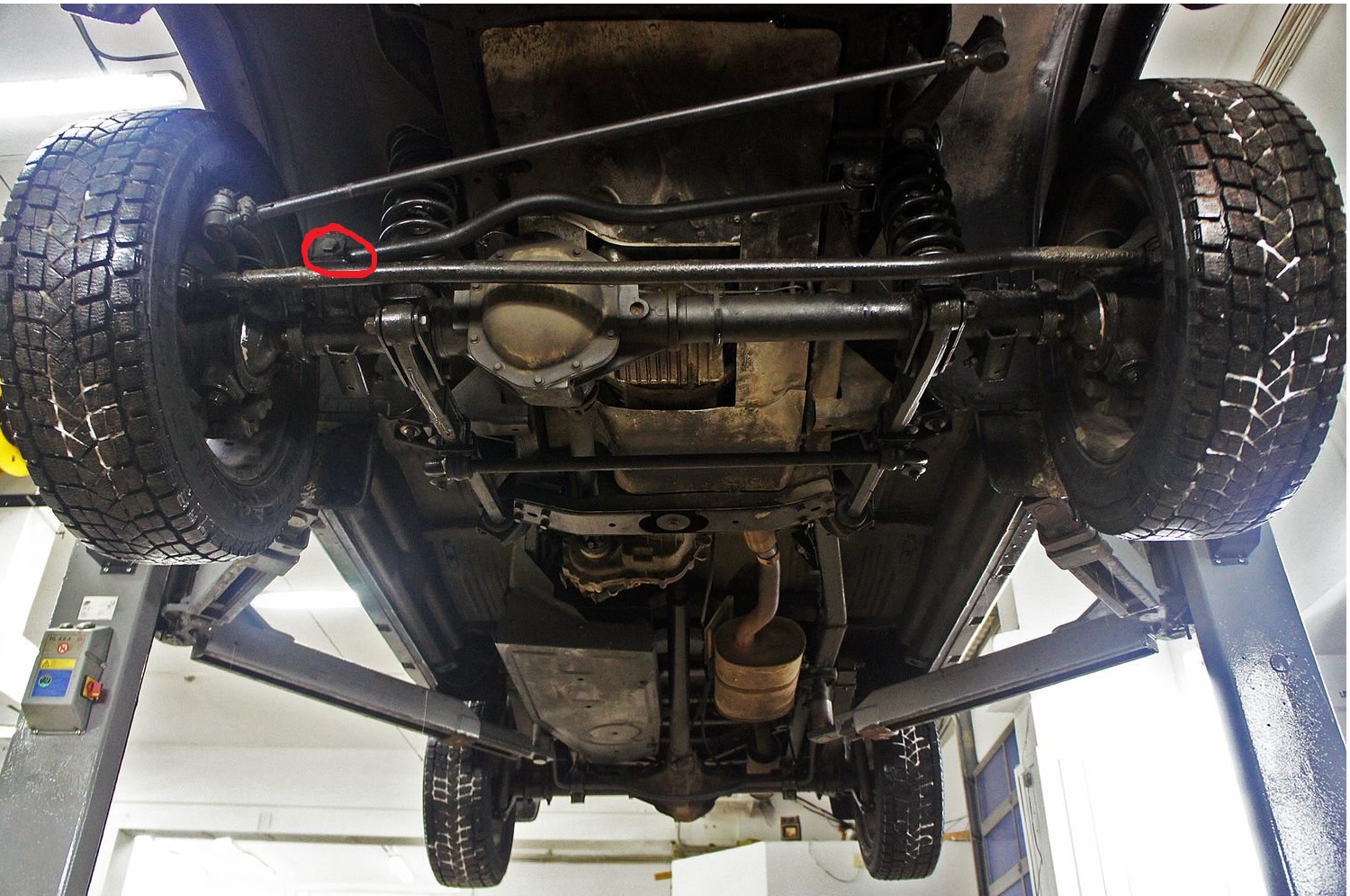

Аркадий62, нашёл походу, завтра куплю эту тягу. фото прикладываю(из интернета) где есть люфт. Где отметил, походу развалился сайлентблок. Тяга панара, я так понимаю лучше менять её всю?
В этот сервис больше не поеду))) А то говорят "смотрели всё!"

Сообщений: 1092
Покачивание руля на месте и в движении
Сообщение Аркадий62 » Пн фев 21, 2022 20:42
Zogato писал(а):
Вс фев 20, 2022 23:38
Не обязательно. Каждый сайлентблок это отдельная деталь которая меняется. Ну а там - хозяин барин. И есть одно НО... На катом подъёмнике затягивать болты салентов нельзя. Можно их поставить и наживить пока удобно. Но затягивать их нужно когда машина стоит на земле.
