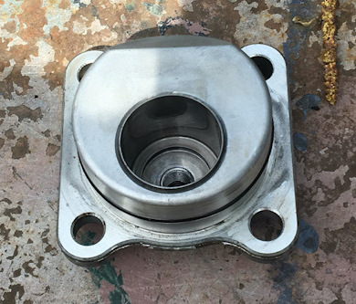

cargof
Сообщений: 418
Откуда: Мурманск
Поблагодарили: 159 раз
Течь из-под регулировочного винта
Сообщение cargof » Пн мар 01, 2021 20:55
LionTec писал(а):
Пн мар 01, 2021 09:04
И если на Патриоте так же то мой "ремонт" должен помочь.
нет, не поможет, под регулировочным болтом нет никаких уплотнений, там просто не должно быть давления, какое-то количество масла попадает так как метал по металу, возможно его по морозу туда довануло, но блин так быть не должно, быстрее выдавит сальники внизу
Красным обозначена плоть где не должно быть давления, это крышка редуктора Делфи для патриота. Не думаю что юбей другой, тем более редуктор от TLC80 я имел счастье лет пять назад разбирать, хотел поставить на Хантер, в итоге воткнул Делфи от патриота. Уплотнения ниже зубчатого сектора перед игольчатыми подшипниками. В полости где сам зубчатый сектор давление есть. Если оно поперло "вверх" под болт значит что-то разбито или брак крышки, вала сошки, или разбиты игольчатые подшипники и вал сошки начал люфтить (это точно рано).
