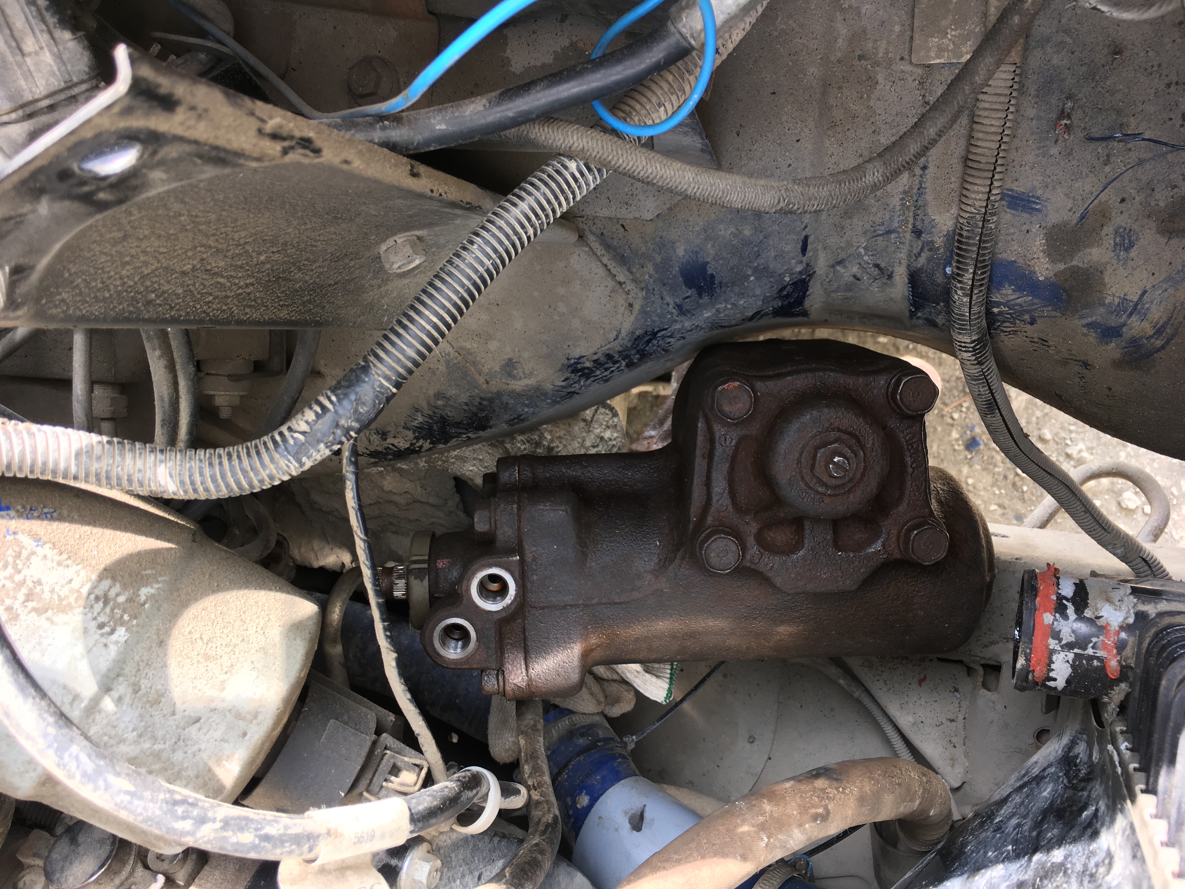

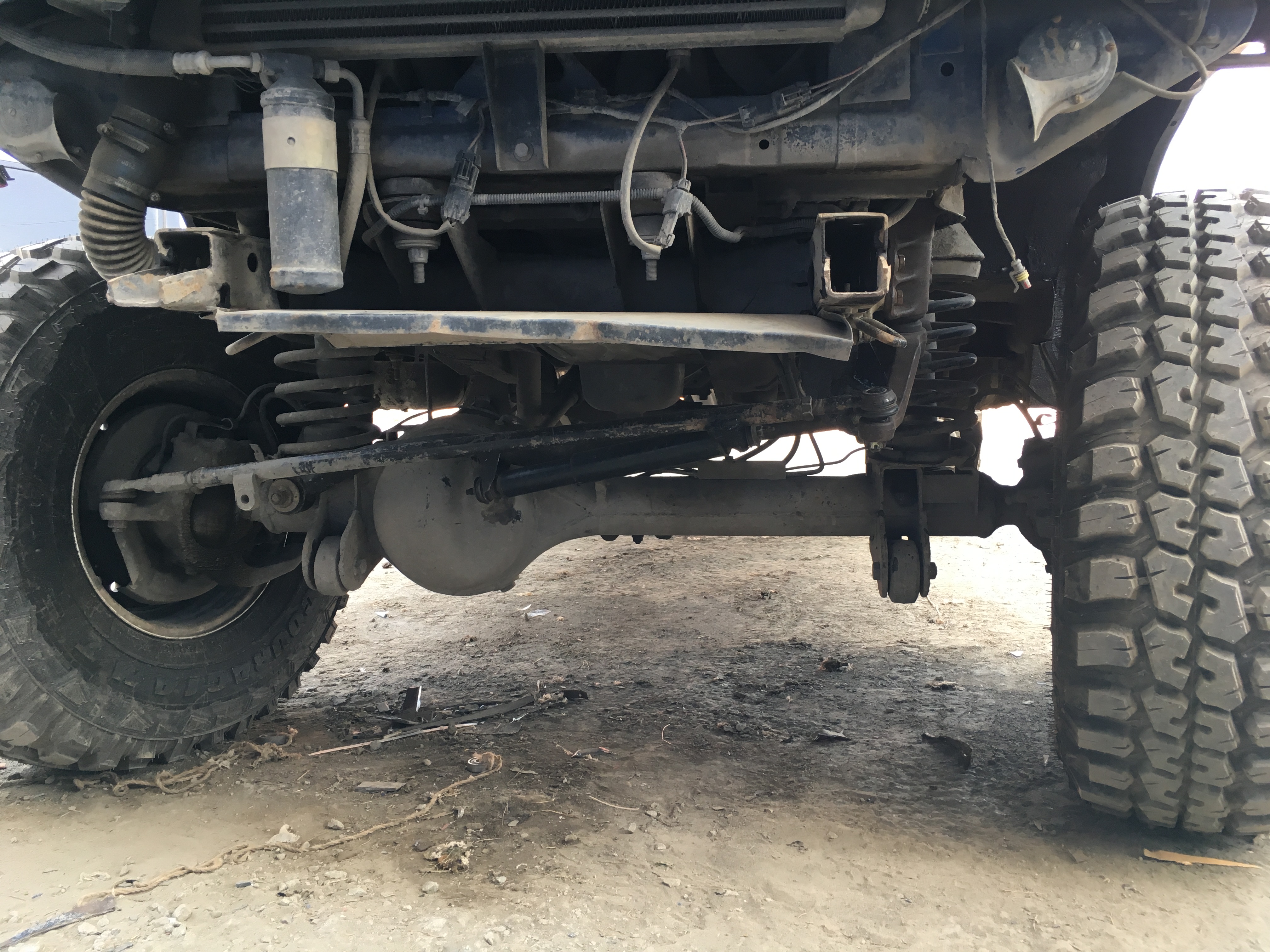

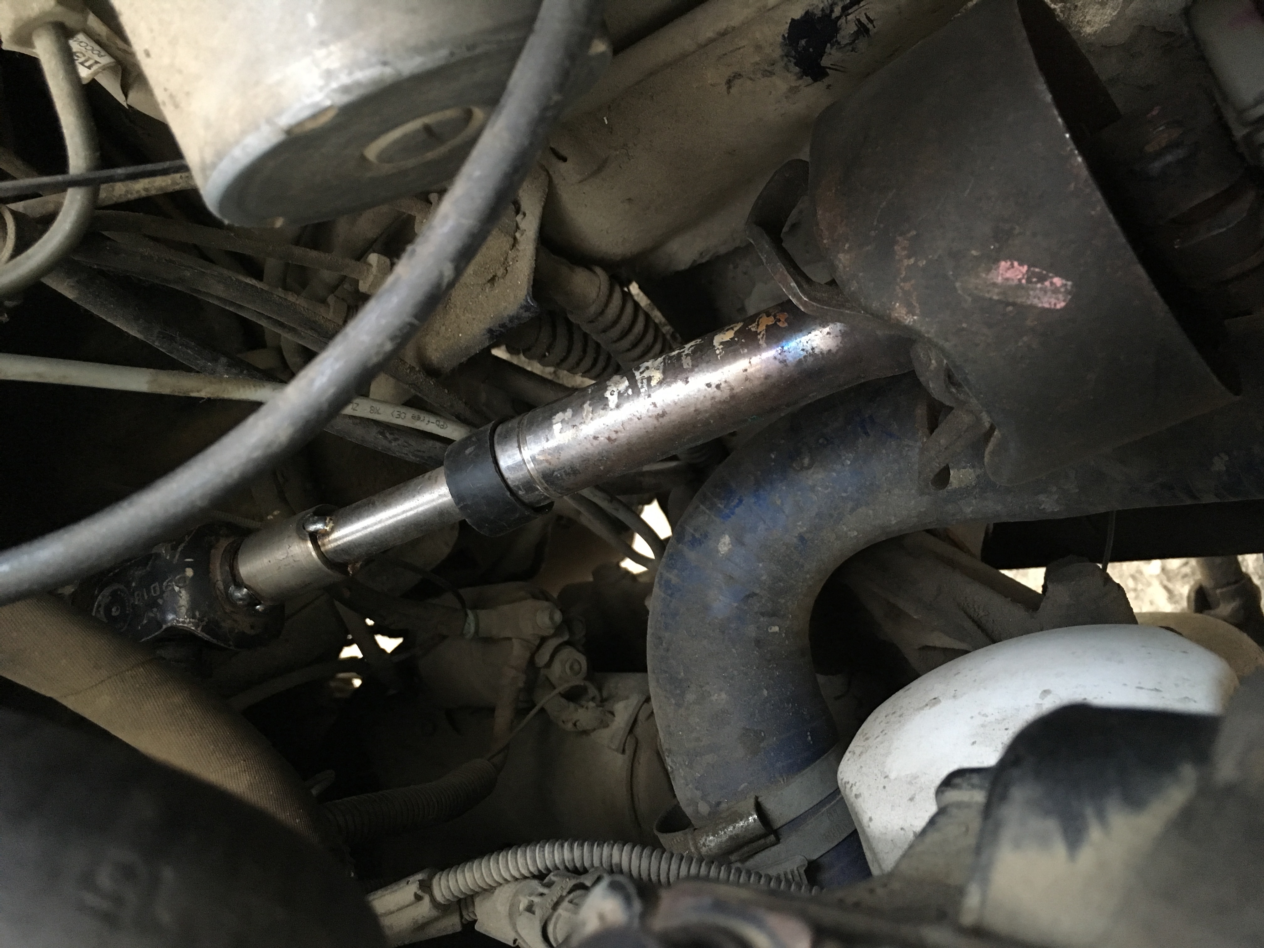

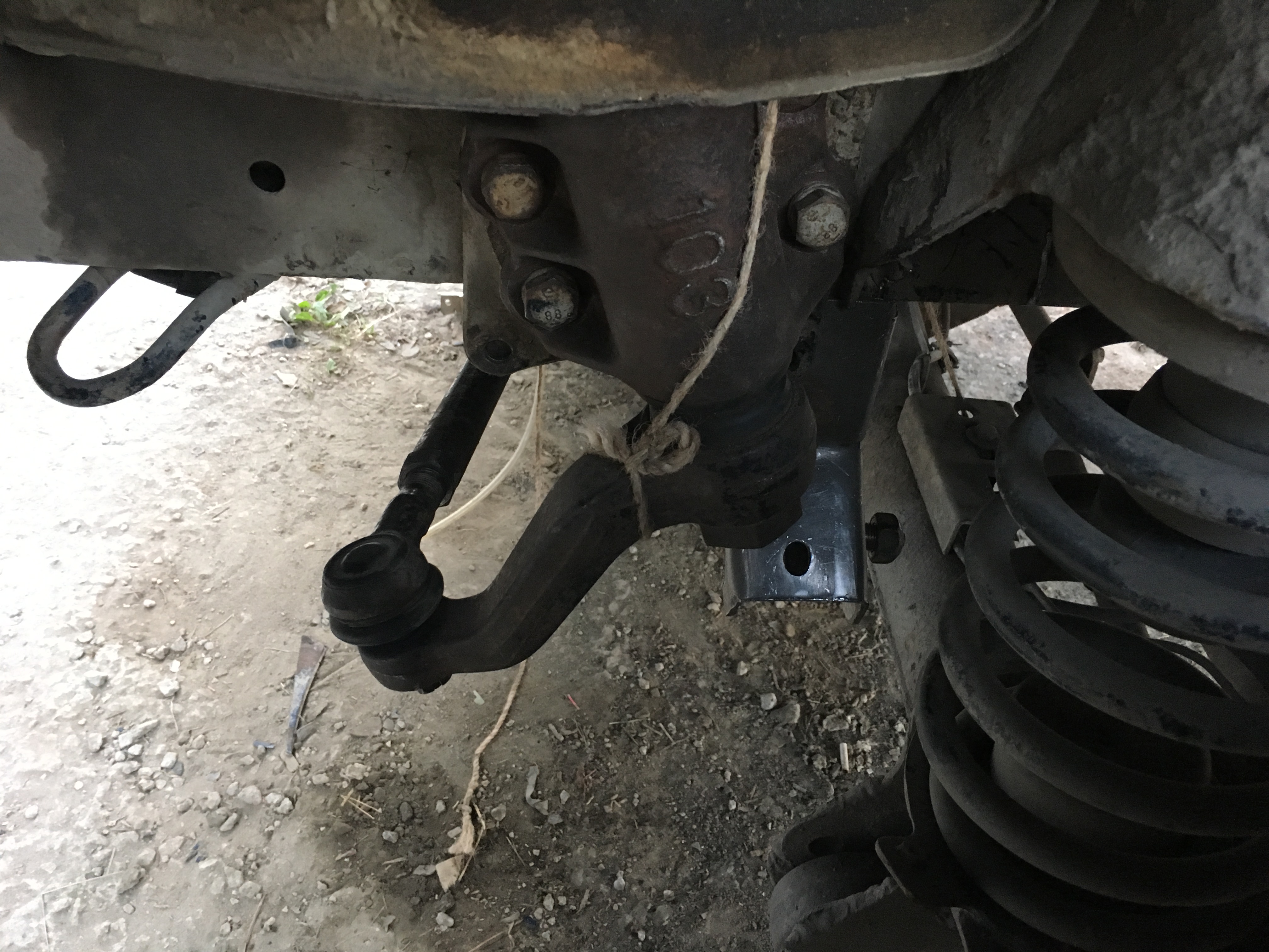

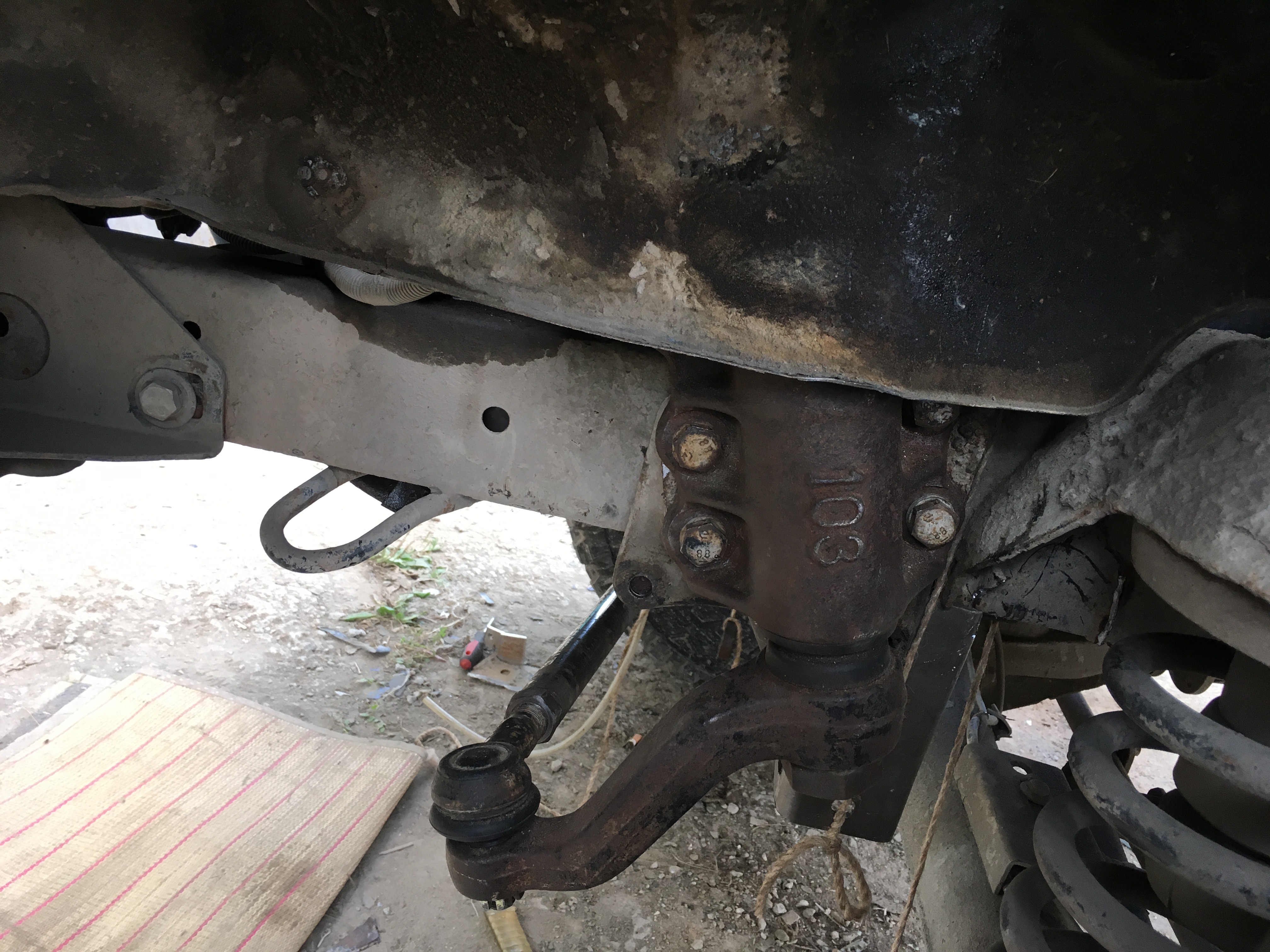

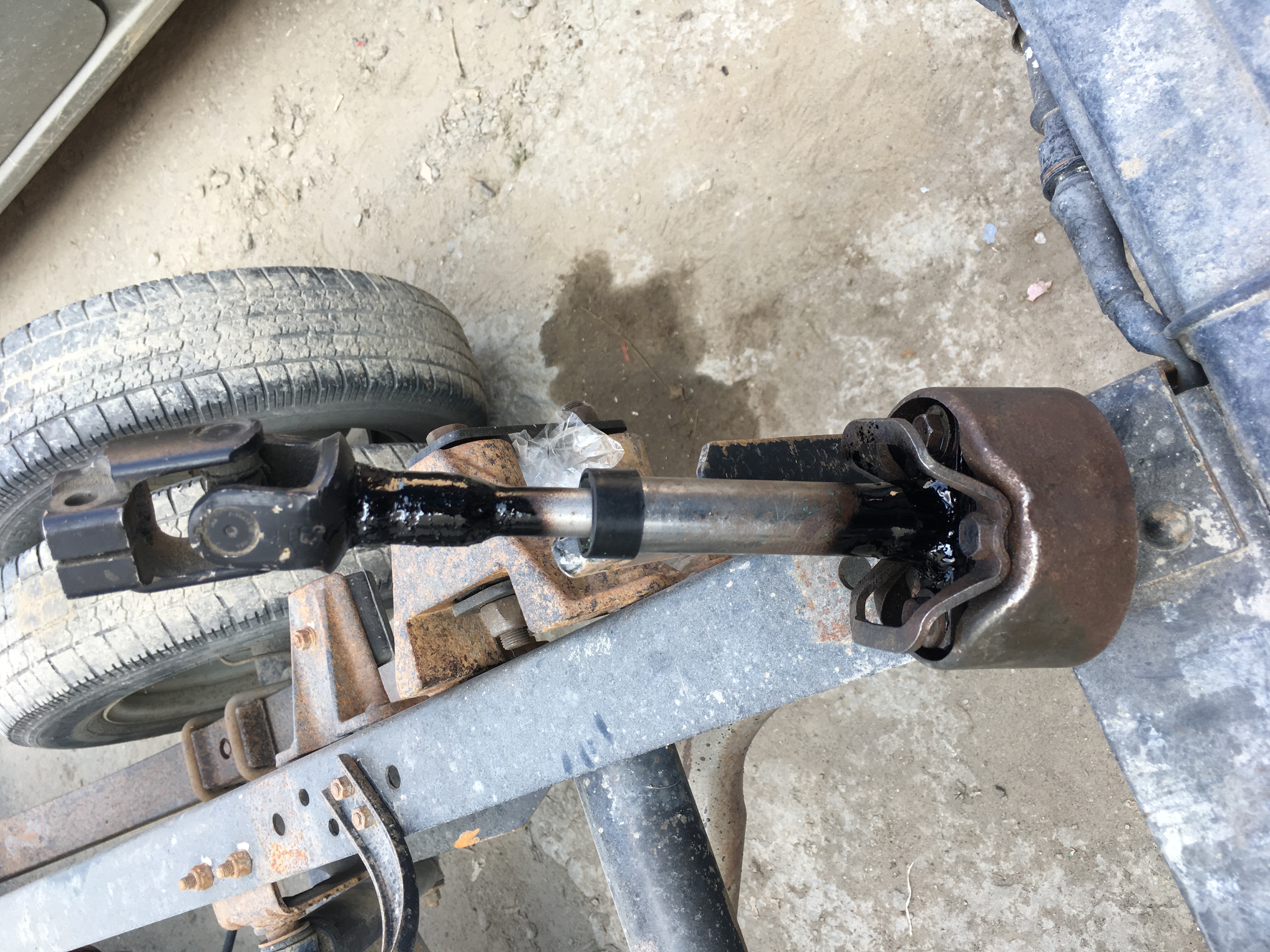

Всем здрасти) хочу написать о редукторе Ниссан патрол, так как такая штука у меня установлена, и впечатления очень положительные, хочу поделиться опытом!
Может кому и пригодятся!
После установки мостов патрол, я понял что родной рулевой редуктор не справляется - закусывает, руль тугой, наконечник со стороны редуктора - откровенное дерьмо и т.п.
Было решено его менять, на редуктор с патрол, тем более что на редукторе патрол сошка немного изогнута вниз- что очень благоприятно сказывается на подвеске.
Ниже размещу фото и видео моей инсталляции, на удивление установка прошла гладко- отделался легким испугом)))
Отправлено спустя 4 минуты 56 секунд:
Все подошло почти болт в болт, единственное переарестовал шланги гура, на соединение типа банджо!
